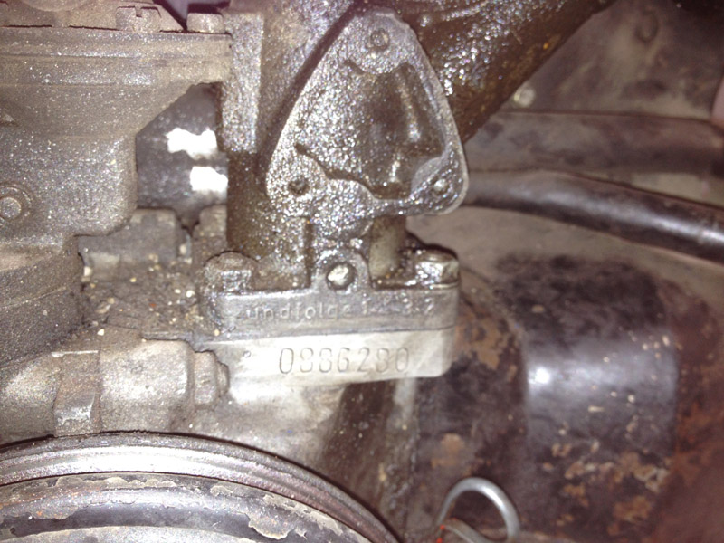

Sooo jetzt bin ich schonmal einen großen Schritt weiter... oder eben nicht^^
HAbe heute den 1200er abgeholt.. Jetzt bleibt für mich die Frage welcher von beiden besser geeignet ist für den Turbo-Umbau. Der Motor der aktuell verbaut ist, ist ein Mexikaner von 84, der Innerlich noch keinerlei Überholung durch mich erfahren hat, dafür aber 0 axialspiel hat.
Der Motor den ich heute geholt habe ist ein 1200er unbekannten Datums, wo auch kein Kennbuchstabe zu finden ist. Er scheint etwas älter zu sein, da er zwar eine 12V LiMa, aber einen 6V LiMA-Fuß besitzt. Außerdem hat er noch den guten alten Ölbadluftfilter (auf den Fotos bereits im Käfer verbaut zur Probe). Porblem: ca 0,5- 0,75mm Axialspiel.. Lief aber noch bis vor 4 Monaten und hat bereits ein wenig Überholung erhalten.
Also welchen wüdet ihr nehmen? Der nicht-turbo soll komplett überholt werden, damit ich immer einen zuverlässigen Top Motor in der Ecke stehen habe
P.S. auf dem Bild vom MEx Motorraum hatte ich probehalber den anderen Vergaser aufgesetzt

Bestimmt die '84'er Mex Motor nehmen denke ich. Das Axialspiel sagt schon ziemlich etwas und das Mex Gehause hat doppelöldruck Ventile, die andere ist warscheinlich 1-ölregeldruckventil ausgelegt (einfach zu checken).
Junger ist oft auch besser

Ok, das unterstützt meine bisherige Meinung
In der ersten Leistungsstufe wollte ich ja alles einfach halten und dementsprechend vorerst den Rumpf zu lassen..
Dafür würde dann der "neue"alte Motor mal bei Gelegenheit eine Komplettsanierung bekommen...
Sei denn es gibt hier doch noch wiedersprüchliche Meinungen?

ich würd wohl auch den mex-block nehmen, wobei die kolben von anderen wohl flachkolben sein dürften, die wären auch nicht schhlecht
