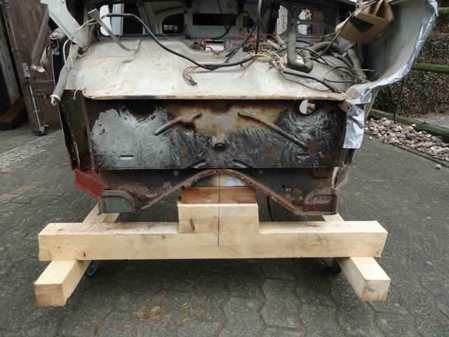

den Käfer so aufs Dach zu legen, halt ich für sehr mutig. Und Holme anpassen ohne die Türen eingebaut zu haben, ist auch nicht ungefährlich. Das Dach hält weniger aus, als man denkt.
Re: 1967 Käfer, Termin SPA 2012
Verfasst: Do 29. Dez 2011, 12:51
von Stevo_L
...deswegen der dachträger, oder?
da ist die last an der regenrinne, nicht am dach.

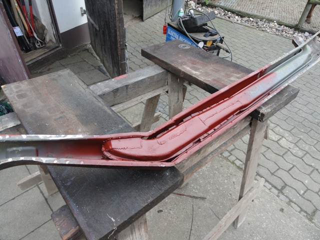

ich versteh euch, aber nicht das Ihr denkt ich baue den Kanal so auf dem Dach liegend aus. Ich hab das Häuschen nur so hingelegt, weil sich dann besser dran basteln läßt. Deshalb auch der Dachgepäckträger, damit das Gewicht auf die stabileren Ecken verlagert wird.
Ich werde natürlich das Häuschen erst wieder normal hinstellen, bevor ich den Kanal raustrenne. Auch hab ich die Versteifung so eingeschweißt, das die Türen wieder reinpassen.
Heute hab ich noch schnell den Kanal fertig geschweißt. Sieht nicht so schlecht aus. Ok, am Heizrohr siehts ziemlich gebraten aus, aber das Blech war so dünn, das ich die Schweißpunkte nicht wegschleifen wollte.
Hier mal das Ergebnis.

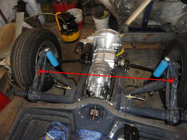

Das Käferhäuschen war hinten zu breit, oder aber die Bodengruppe war an der Stoßdämpferaufnahem zu schmal.
Ich habe den U-bügel (siehe Bild, hab gerade kein Bild von meinem) kürzen müssen, damit das Häuschen richtig sitzt.
Dennoch hat das Häuschen nicht zwischen die Stoßdämpferbefestigung gepaßt. :angry-cussingblack:
Insgesamt war das Häuschen auf jeder Seite ca. 3mm zu breit.
Was nun? Baue ich Cup-Steben ein und drücke den Rahmen etwas auseinander? :?: :?:

So, heute mal wieder was gemacht.
Wie gestern schon geschrieben hatte das Häuschen nicht ganz gepaßt. Leider hatten auch Hammerschläge auf die Seite keine Wirkung gezeigt, sodas ich leider zur Flex gegriffen habe. Ok, ich hab noch 2 recht vernünftige Seitenteile von meinem Mex, so das ich das wieder hinbekomme. Das Häuschen musste halt einfach mal auf die Platte.

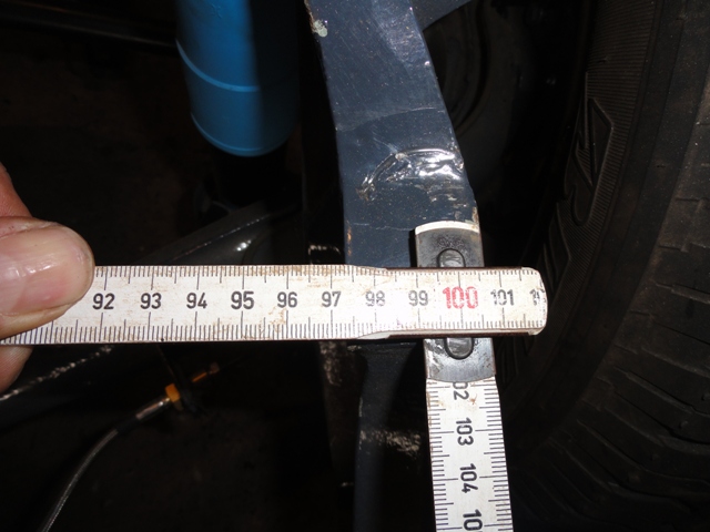

Dazu wie gesagt, die Verstärkung gekürzt und Platz geschaffen. Auch mal die Maße der Bodengruppe aufgenommen.
Vielleicht hat ja jemand mal paar Vergleichswerte.

die Karosserie hat sich bestimmt durch das auf die Seite legen verzogen. Die Streben die du da verbaut hast, sind sehr dünn. Sowas war mir auch schon passiert. Mittlerweile verbaue ich nur noch richtig massive Streben wenn ich das Häusschen abhebe.
Verfasst: So 8. Jan 2012, 19:12
von bronco
Ja das hat was mit dem Bj zu tun kannste nachlesen in Bodengruppentherapie von helmut horn
auf seite 163-164 musst an dem halter der karosserie ca.4cm wegtrennen steht da eigentlich ganz gut beschrieben
dein häuschen müsste demnach vor 66 und die bodengruppe nach 67 sein
war bei mir auch so
kannste beruhigt sein nix verzogen oder so
