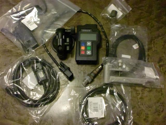

der Weihnachtsmann war da!!! :mrgreen: a bisserl früh, aber was solls...
CIMG2300 (Small).JPG (58.09 KiB) 32724 mal betrachtet
Hab zwar schon vor Jahren das JAW zusammengelötet, aber was solls....die Anspüche steigen halt ;)
LG
Wolfgang

Was tut das Gerät?
Re: Mein CB Performance Hideaway Turbo Kit -neverending stor
Verfasst: Sa 10. Dez 2011, 10:22
von Boncho
schickard hat geschrieben:
Was tut das Gerät?
Lambdawerte messen. KLICK
Istn echt feines Gerät. Nutze schon eine ganze Weile das LC-1 fest integriert und bin absolut zufrieden. :handgestures-thumbupleft:
