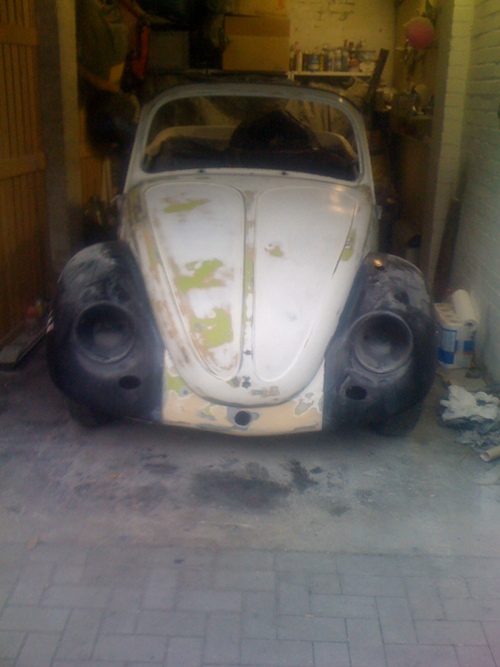

moin, ich sollte noch einen nitrotest machen. wie du siehst war die grundierung nicht so wirklich nitrofest
es gibt wohl füller in dem der haftgrund gleich mit drin ist.
ich glaub ich mach doch ne ratte draus

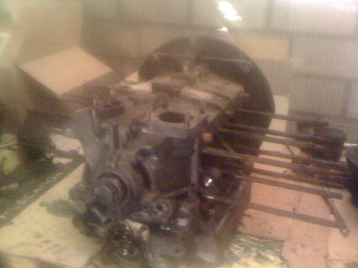

weiter gings, motor zerlegt, gehäuse gesplittet, ventile eingeschliffen, zylinder gehont, lager begutachtet

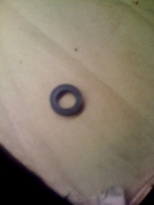

mir sind aus den köpfen diese plastikringe gefallen. woher kommen die?

sehn aus wie die ringe die auf den Ventilschaft gehören. Also Ventil rein dann den ring drauf und dann Feder und Ventilfederteller.frakHH hat geschrieben:mir sind aus den köpfen diese plastikringe gefallen. woher kommen die?

Ja, das sind die Ventilschaftdichtungen. Die kannst du aber guten Gewissens weglassen. Wirst du keinen Unterschied merken. Die werden mit der Zeit hart, zerbrechen und liegen dann irgendwann im Ölsumpf.

danke für die antworten. mein käferspezi meinte auch, dass ich sie einfach weglassen soll.
in den späteren köpfen wurden sie wohl bereits im werk weggelassen.
