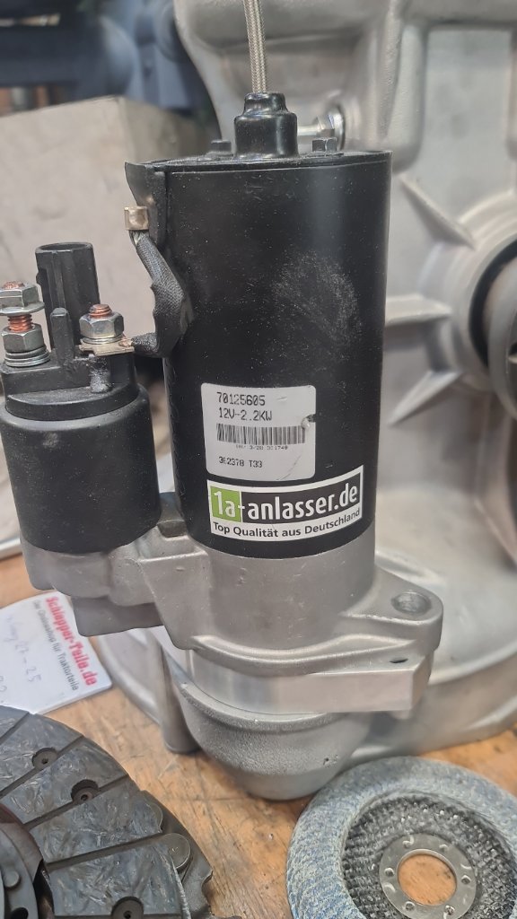

Wenn der zu schwach ist hier was mit richtig Leistung der dreht meinen WBX 6 3,6 Liter locker durch
2,2 Kw allerdings braucht es einen Zwischenadapter
