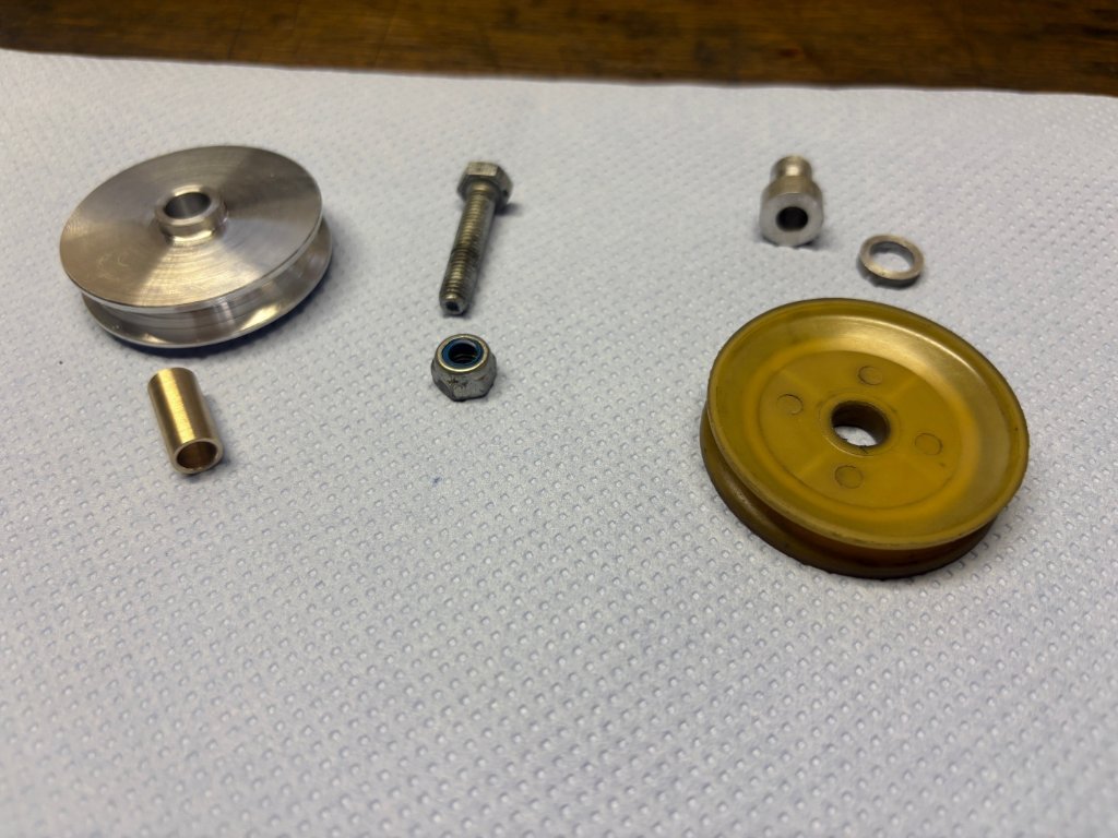

Ich habe das "Innenleben" der Rolle mal fotografiert.

ich weiß jetzt nicht, ob es schon mal erwähnt wurde. Die Rolle stammt vom Typ4 Motor, Umlenkrolle des Thermostaten. Da ist in der Kunsstoffrolle eine Stahlhülse, das passt in Verbindung mit ein paar U-Scheiben an den Halter. Ältere Ausführungen hatt sogar eine Blechrolle.

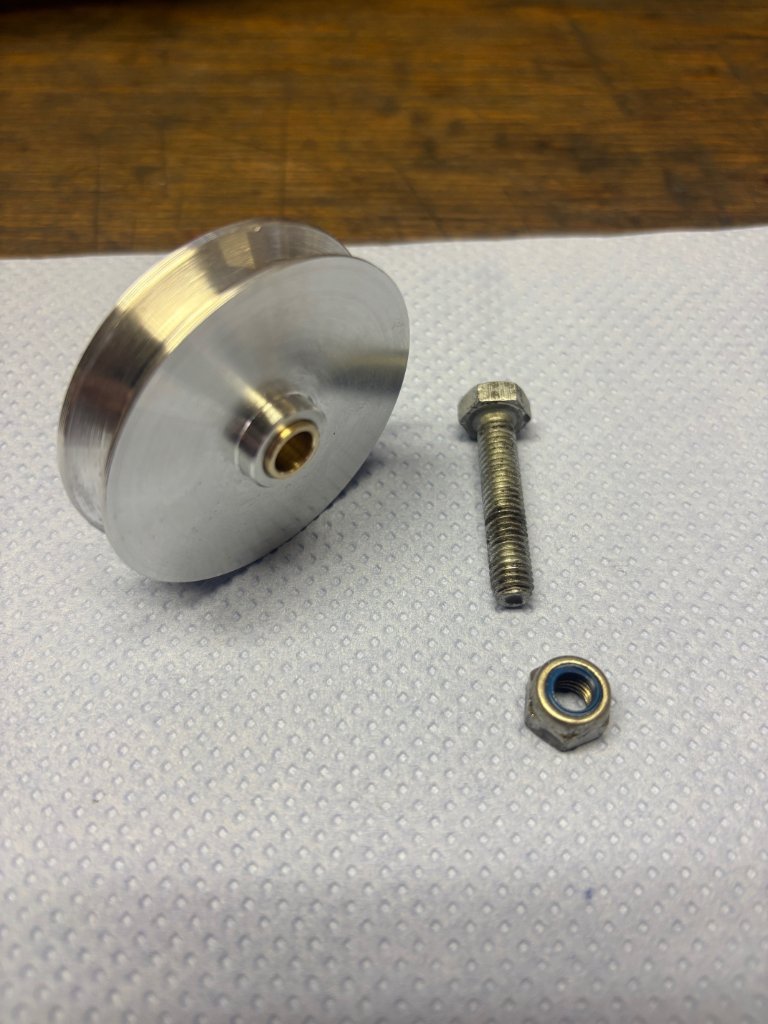

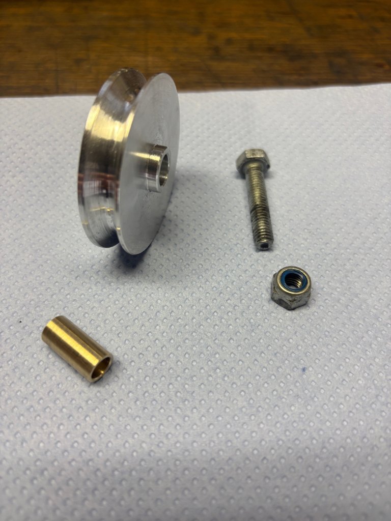

Meine Interpretation ist fertig...demnächst mal einbauen.
Flugzeugaluminium genommen, mit Messing Buchse.
Sollte nächste 50K halten.

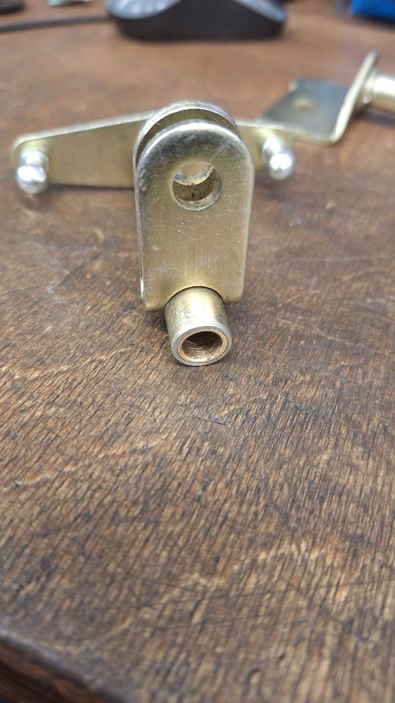

Geil...aber du willst das doch nicht über das Gewinde der Schraube drehen lassen,oder?
Ich habe gerade für unseren Rene sein Chinagasgestänge "verbaubar" gemacht. Da war auch ein Röhrchen mit 8,1mm Innendurchmesser und eine Schraube die 7,7mm im Durchmesser war.
Ich habe einfach nen 8er Rundstab genommen, eben zwei Gewinde auf beide Enden aufgebracht und so wie du zwei selbstschmierende (Bronze-)Buchsen eingezogen und auf 8H7 mit einer laaaaaaaaangen Reibahle gerieben.
Das geht sooo schnell nicht wieder kaputt und ist absolut Spielfrei :D
nein tut es nicht. die Messing Buchse ist paar zehntel länger und sitzt mit der Schraube fest....die Umlenkrolle dreht sich auf die Buchse.
