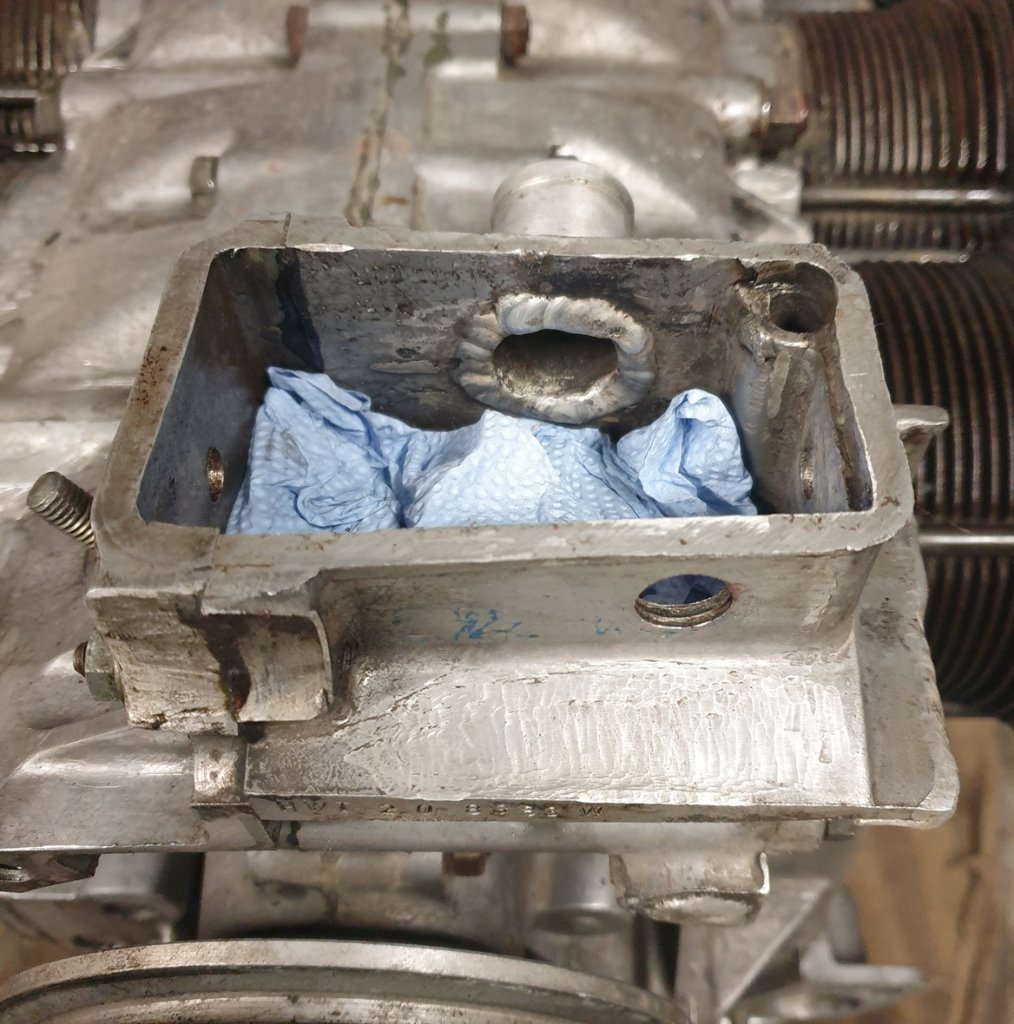

So, hab gerade mal mit Kurt Hassmann ein längeres Telefonat geführt, folgendes lies sich aufklären:
-Die dicke Entlüftung hat nix mit irgendeinem Öldruckproblem zu tun, weder Riechert Thermostat noch sonst irgendeins!!! O-Ton Kurt: wir haben das so gemacht weil so weniger Dichtungen undicht wurden.
Wenn ich das nun über 2 Kopfentlüftungen und eine am Limafuß mit jeweils 14-15mm mache ist das genauso vollkommen i.O.
-Köpfe sind umgearbeitete 1,8S-Köpfe mit 42-44mm Einlaß und 38-40mm Auslaß-Ventilen, genau weiß er das nicht mehr, aber da die Einlaß-Kanäle aufgeschweißt wurden um die größer zu machen haben die das immer so gemacht...
deshalb wurde auch auf 3-Loch Befestigung umgerüstet.
Fakt ist, Köpfe bleiben drauf, in Rücksprache mit Kurt könnte die Ölkohle von vermehrtem Kurzstreckenverkehr und gleichzeitig recht fetter Einstellung herrühren, mal sauber abstimmen und fahren.

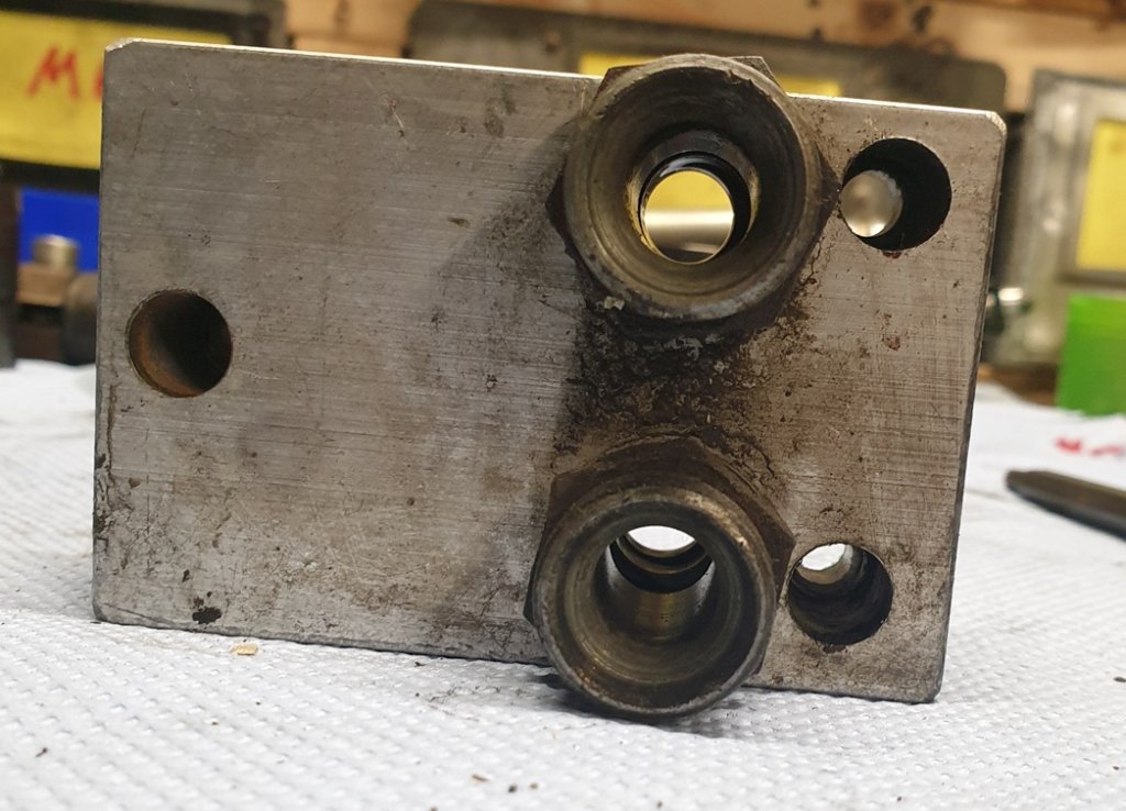

Heute mal das "Thermostat" abgebaut, siehe da, ist gar keins???
wie haben die das damals gefahren, wohl kaum mit so einem Schlauchthermostat?
Vielleicht wurde der Motor schlecht warm...

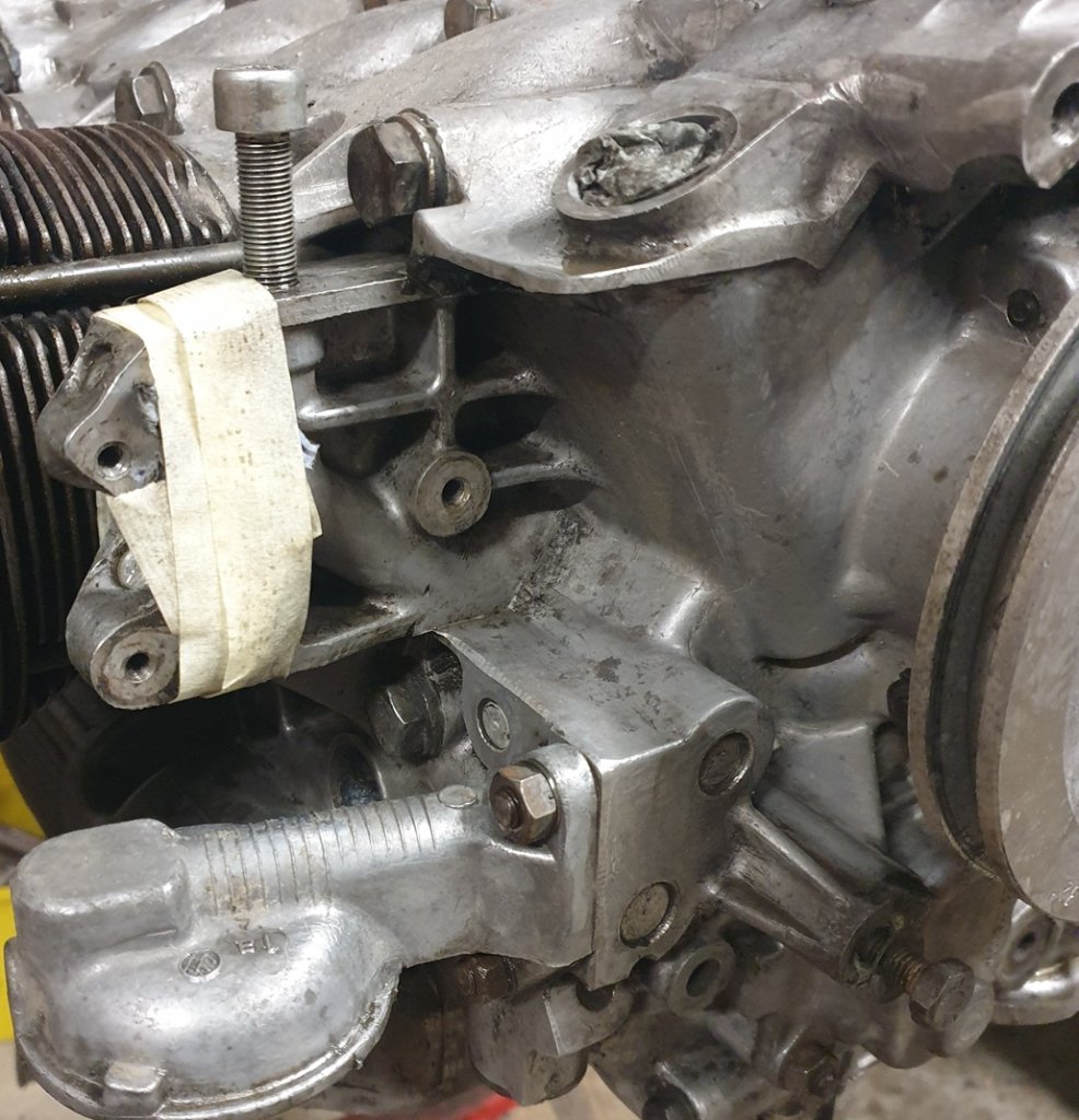

hier noch zwei aktuelle Bilder:
Einlasskanäle in den Köpfen haben übrigens 40mm...
