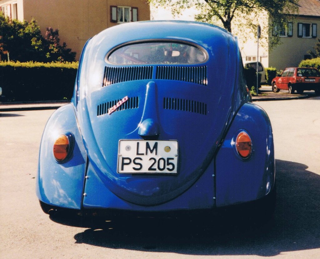

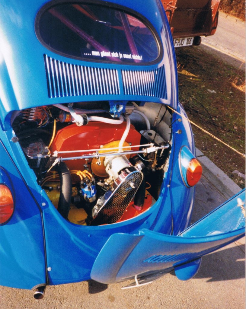

Oben aufgestellte Haube wurde bei meinem Käfer Ende der 80er Jahre eingetragen. Die Kante oben an der Haube musste gerundet oder mit Kantenschutz abgedeckt werden.
Hatte die Haube unten angeschlagen und die Verriegelungseinheit der Fronthaube verbaut, so dass sie mit einem zur B-Säule verlegten Bowdenzug geöffnet werden konnte. Zusätzlich zur Sicherheit mit einer Kette gesichert.
