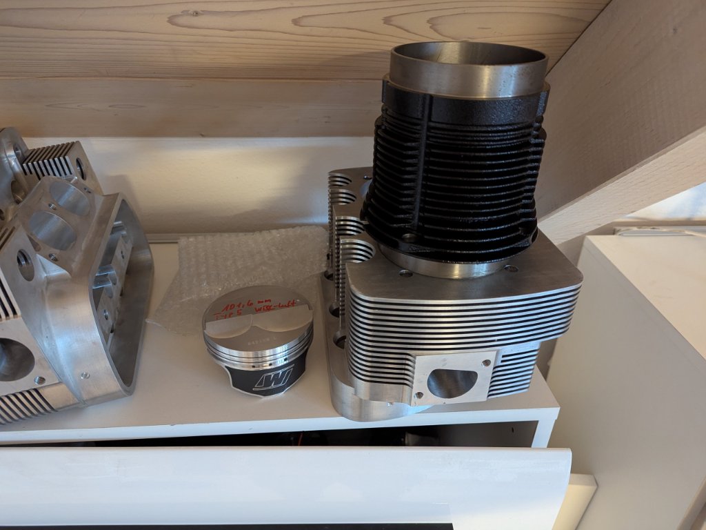

Sind nun 101,6mm AA Zylinder und Wiseco Kolben geworden. Wie erkenne ich die gute Qualität, die soll ja bei beiden Firmen stark schwanken
Re: Empfehlungen Update 2,5 L WBX
Verfasst: Do 23. Okt 2025, 17:14
von Jürgen N.
AA Zylinder sind jetzt natürlich genau das Gegenteil von org. Mahle Porsche 911 Nikasil Zylindern...
AA Zylinder schwitzen ab und an gerne durch die Gussfläche aufgrund des nicht optimalen Gefüges.
Das kann erfolgreich durch Harzimpregnieren im Vorfeld bekämpft werden.
Wenn das für Dich interessant ist, melde Dich bei mir.
Ansonsten genaues Vermessen des Zylinders auf Masshaltigkeit und Rundheit.
Die Kolben lassen sich auch optimieren, dass sie im Ölverbrauch deutlich sinken.
Kolbenringstossspiel prüfen und bei Bedarf korrigieren.
