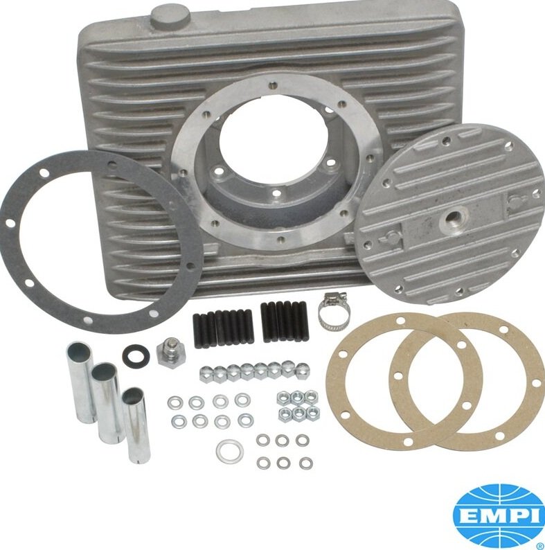

So, ich habe mich nach reiflicher Überlegung für eine 0,9l Empi-Ölwanne entschieden, diese gestern verbaut, heutige Testfahrten ergaben: alles dicht, morgen gehts ins Allgäu, dann wird sich zeigen ob das Temperaturniveau auch etwas sinkt. Bin gespannt.
ein bischen Optimierungsbedarf bestand an dem Rüssel (kürzen auf das richtige Maß), der Schelle und der Verschraubung
Zwischen Block und Wanne ist nur passendes Dichtmittel, Sieb ist natürlich mit rein gekommen.
Demnächst kommt noch ne CB-Performance 30mm Ölpumpe mit extern sitzendem Filter dazu.

Der Empi Kopie Sumpf ist for einem besser als der original.

Erste 300km sind nun im Urlaub mit dem neuen Sumpf gefahren, noch ohne die neue Ölpumpe, nur erstmal der Sumpf, wir haben hier aktuell jeden Tag 30 Grad, schönstes Wetter, im Betrieb bis 120 km/h (schneller fahre ich offen selten) maximal 115 Grad Öltemperatur bisher. Nur Landstraße mit 80-100 nie über 105 Grad.
Ölsumpf brachte 5-7 Grad weniger, das steht schon mal fest.
Sollte ich doch mal schneller fahren wollen würde es grenzwertig meine ich.
