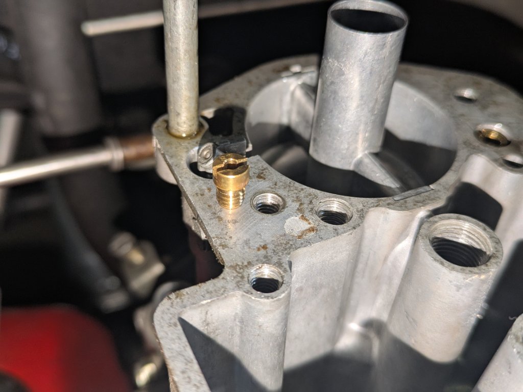

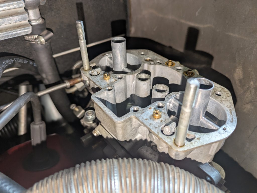

Ich habe schon vor Jahren bei meinen 68/69ern die org. 2,0mm großen Messing Leerlauf-Lufteinsätze gezogen und stattdessen M5 Gewinde reingeschnitten. Verbaut sind da jetzt Moped Hauptdüsen, die gibt's im 20er Satz so für nen 10er z.B. bei Amazon. Habe dann zum Abstimmen jeweils 4Stück gleich groß gerieben, also insg. 5 Satz.
Gruß Andreas

Interessant, hab dem nie Beachtung geschenkt, da ich diese Düsen immer als gegeben angesehen habe
Re: Weber 44 IDF im Leerlauf viel zu fett
Verfasst: So 11. Mai 2025, 22:03
von Torben Alstrup
Das ist schick, und gibts definitiv mehr tuneability. Aber ist selten notwendig. Mehr als ca. 130 in Luftumlauf bringt wenig oder nichts.

Metalandy hat geschrieben: ↑So 11. Mai 2025, 20:41 Interessant, hab dem nie Beachtung geschenkt, da ich diese Düsen immer als gegeben angesehen habe
Genau so ging es mir auch. Erst mit Aufreiben der Düsen hatte ich gute AFR Werte in tiefen Drehzahlen und vor allem im Teillastbereich.
Ich wäre nie auf die Idee gekommen diesen Düsen Beachtung zu schenken.

@ hrtzbsvaad: Ich bin in diesem Zusammenhang über Deinen Thread viewtopic.php?t=23405 gestolpert. Habe mir jetzt mal einen Satz Reibahlen und Düsenlehren bestellt und werde das im Laufe der Woche mal testen.
@ Torben: für den Super Competition gibt es von CSP ja leider keine Kollektor-Einsätze, wie kann man da dann eine Querschnittsreduzierung erreichen? Kann der Python-Konus passend gemacht werden?

Torben Alstrup hat geschrieben: ↑So 11. Mai 2025, 22:03 Das ist schick, und gibts definitiv mehr tuneability. Aber ist selten notwendig. Mehr als ca. 130 in Luftumlauf bringt wenig oder nichts.
Wenn es um die 40IDF70, oder die 44er geht, ist das wohl richtig. Die 68/69 und Co haben aber org. statt Durchmesser 1,15 schon 2mm für die Leerlaufluftbohrung. Da verhält sich das zwar im Prinzip gleich, aber die Vergaser sind halt doch in verschiedenen Punkten unterschiedlich.
