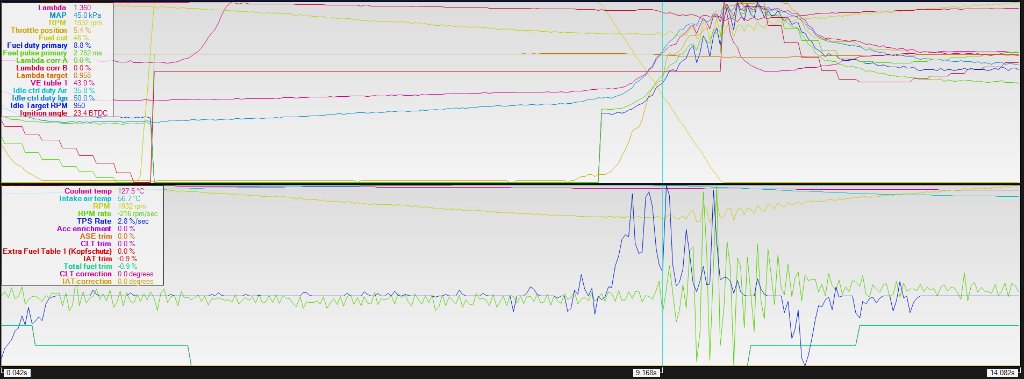

Nachdem ich eure Anmerkungen berücksichtigt und die Grenzen für die Schubabschaltung sowie Leerlaufregelung weiter auseinander gesetzt habe, zusätzlich zu einigen weiteren Änderungen in der VE-Tabelle und Zündung, läuft der Motor jetzt. Er geht nicht aus, nimmt gut Gas aus dem Drehzahlkeller und man kann auch problemlos in 30er-Zonen damit herumfahren...
Es gibt jedoch eine Sache, der ich nicht in den Griff bekomme - wenn die Schubabschaltung ausgeschaltet wird und die Steuerung wieder in die Regelung nach VE- bzw. Lambda-Tabelle übergeht, gibt es immer einen Ruckler - mal stärker, mal schwecher, aber eigentlich immer. Besonders bei niedriger Drehzahl, so um die 2000 rpm, ist das kurze Rückeln deutlich spürbar (die Schubabschaltung wird unter 1650 rpm deaktiviert). Bei höherer Drehzahl sieht man den Ruckler zwar in den Logs, aber im Fahrzeug ist er kaum wahrnehmbar. Ich habe mal einen Log angehängt...
Ich habe einiges schon ausprobiert, hauptsächlich mit den Rampenzeiten sowie dem Zeitpunkt, zu dem die Lambdaregelung wieder aktiviert wird, aber so richtig komme ich nicht weiter... Das kurze Ruckeln ist nach wie vor da.
Hat jemand von Euch einen Tipp oder Idee, voran es liegen könnte?

Ich würde die Lambdaregelung erst mal ausschalten und nur open-loop über die VEtable fahren- damit solltest du im Log sehen, ob dein Benzin in dem Bereich passt. Problem könnte sein, dass deine Lambda-regelung in dem Bereich dann einfach immer zu viel zu tun hat und sich im ersten Moment etwas aufschwingt.
Hat die maxxECU eine Autotune-Funktion, die dir die Fuel table anpasst?

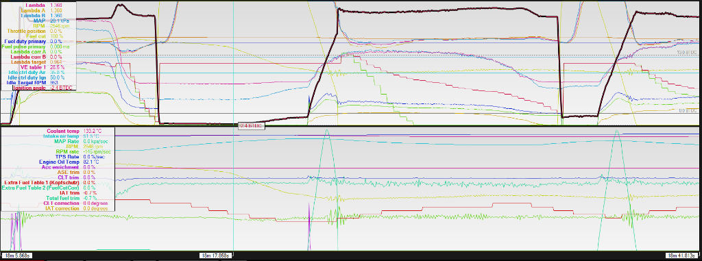

das Konstrukt wurde inzwischen getestet - ich bin zwar selbst nicht gefahren und im Log ist nach wie vor eine gewisse "Schwingung" in der RPM-Rate zu sehen, aber es soll insgesamt deutlich besser sein. Das Konzept war/ist also wohl nicht ganz verkehrt - nochmals Danke für eure Tipps!
Leider wäre es zu schön gewesen, wenn es damit getan wäre... Nach der Umstellung hat der Motor nämlich mit „Schubknallen“ angefangen
. Das ist irgendwo nachvollziehbar, wenn man den Log betrachtet: Nimmt man das Gas weg, scheint der Motor mit Kraftstoff geflutet zu werden (sieht man im angehängten Log), wenn die Schubabschaltung greift, wird die Zündung auf „spät“ verstellt, und schon knallt es mal mehr, mal weniger im Auspuff.
Meiner Meinung nach liegt das Problem eindeutig in der VE-Tabelle. Stelle ich jedoch den Bereich, in dem die Drosselklappe geschlossen ist, deutlich magerer, fängt das Ruckeln in den 30er-Zonen wieder an. Also ist das Gemisch dann für die Fahrt unter Last bei niedriger Drehzahl und geringer Drosselklappenstellung zu mager. Passe ich es wiederum für die 30er-Zonen an (wie's jetzt der Fall ist), wird der Motor beim Abtouren regelrecht mit Kraftstoff geflutet. Verstehe, wer die Ursache dafür deuten kann...
Da brauche ich wohl noch eine bessere Lösung – im Moment fehlt mir aber die zündende Idee. Ein erster Ansatz wäre, die Aktivierungsrampe der Schubabschaltung zu verlängern, damit die Zündung langsamer zurückgezogen wird und der überschüssige Kraftstoff mehr Zeit zum Verbrennen hat. Klar, das wäre nur ein Workaround und nicht die Beseitigung der eigentlichen Ursache – aber vielleicht eine brauchbare temporäre Lösung... Was meint Ihr?

Guck mal ob du eine Accel/Decel-Enrichments Funktion hast (ich gehe davon aus) damit kannst du im Deceleration Bereich eventuell ein paar Prozent Sprit rausnehmen. Das könnte gut helfen bis der Overrun Fuelcut greift.
