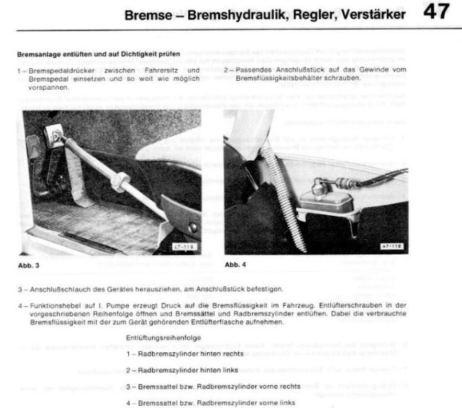

Manchmal hilft auch das lesen einer Reparaturanleitung

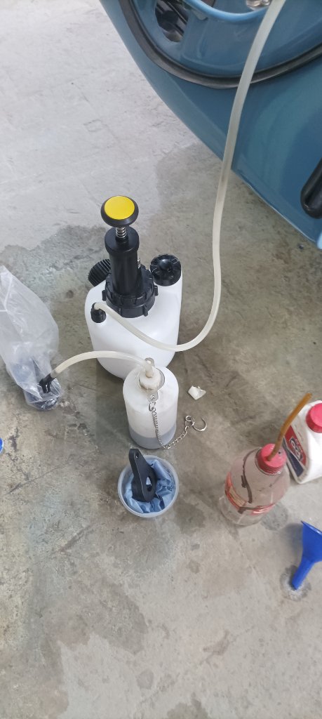

Re: Kein Bremsdruck
Verfasst: Mi 2. Apr 2025, 19:26
von prostreetnotch
Alles gemacht. Mehrfach geprüft.
Die Ursache ist gefunden. Es muss sich irgendwo im System noch Luft befunden haben, die sich durch normales pumpen mit dem Fuß auf dem Pedal einfach nicht rausdrücken ließ.
Kumpel Ian brachte eben sein Entlüftungsgerät mit. Damit war die Aktion nach 10 Minuten erledigt!!

eine probefahrt wäre noch gar nicht möglich gewesen. die elektrik ist noch nicht fertig konfektioniert. und so wäre ich auch nie auf der straße rumgefahren...
und nochmal...ich mache das seit fast 40 jahren, aber das ist mir noch nie vorgekommen. alle einstellungen waren absolut korrekt. also, die bremse war korrekt zusammengebaut, die bremsbeläge wurden korrekt eingestellt, die handbremse wurde danach eingestellt. das kolbenstangenspiel war auf 1 mm eingestellt.
es lag echt nur an einer blase, die wohl noch im hbz oder den rbz war und nicht rauswollte. kleine sache, große wirkung.
