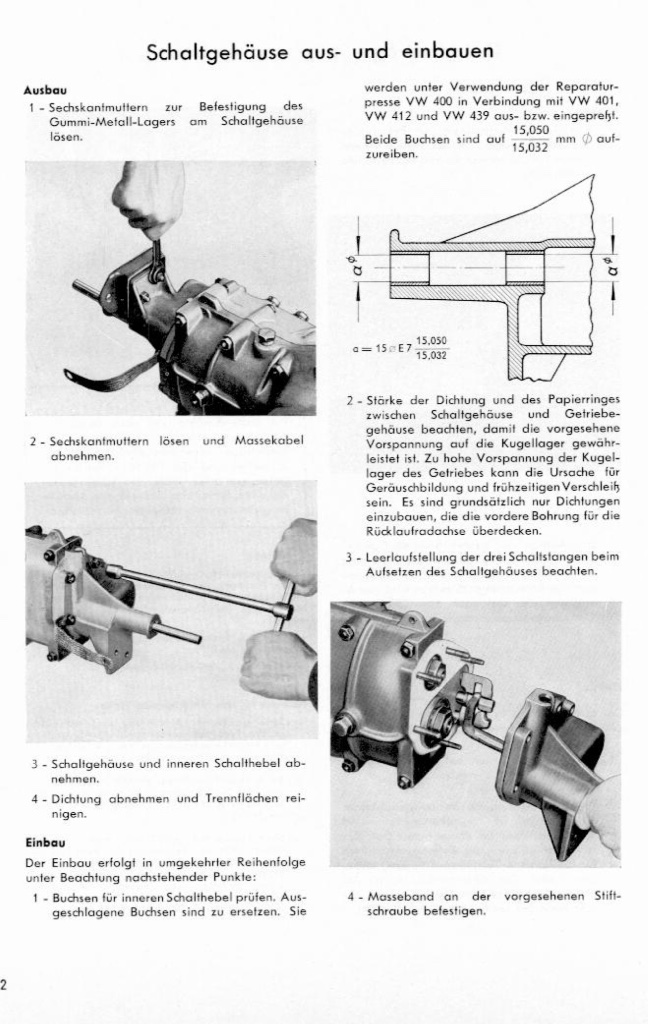

Mit Schaltkasten meinst du das Schaltgehäuse, oder?
Im Reparaturleitfaden von VW-Classic-Parts „Schaltgetriebe 113“ auf Seite 20 liest sich das, als wäre es ganz einfach.
Schaltgehäuse ausbauen

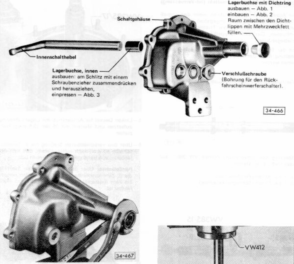

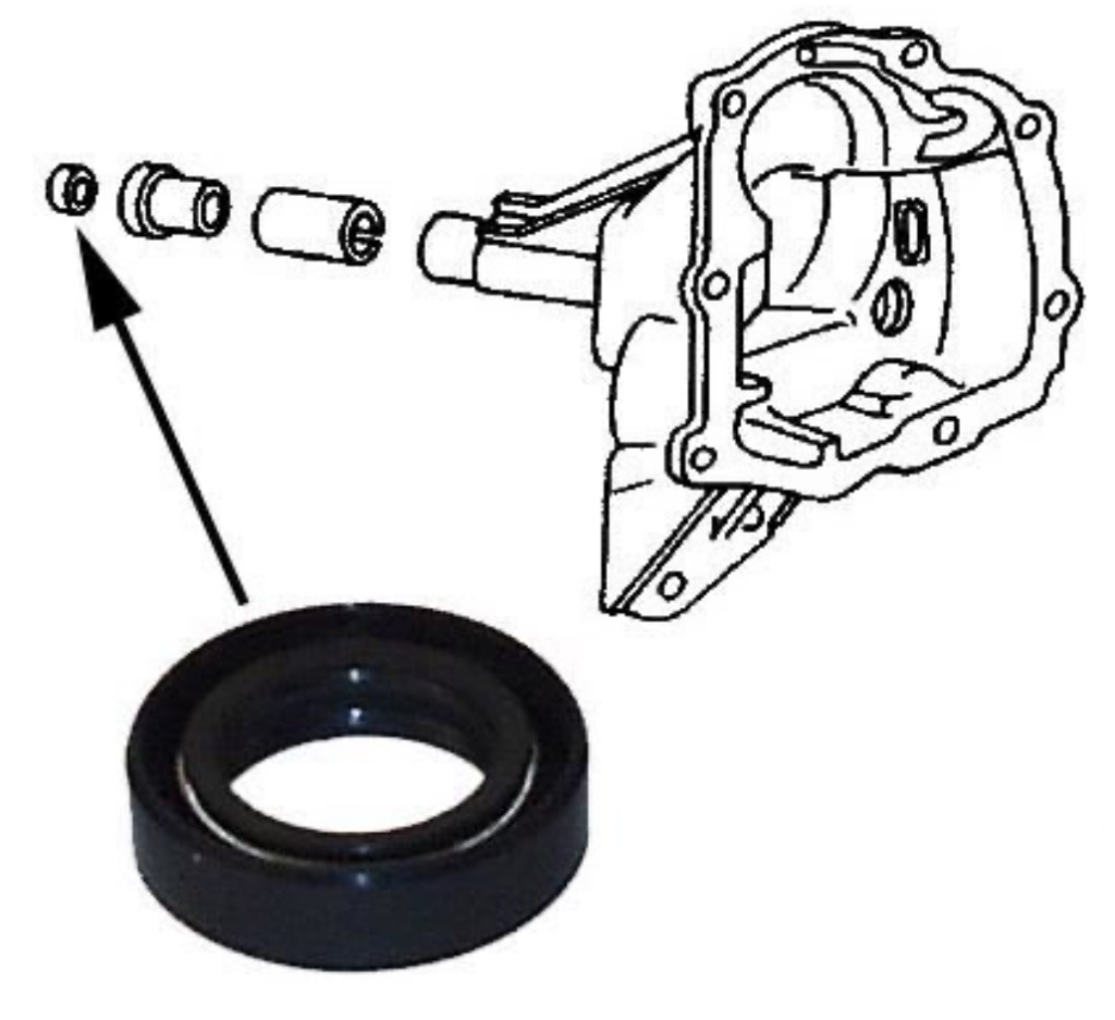

Der „Dichtring für Hauptwelle“ müsste doch der am Ausrücklager sein, oder?
Und der „Dichtring für Schaltgehäuse“ müsste der an der Schaltstange sein, oder?

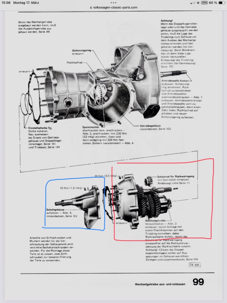

Mika29 hat geschrieben: ↑So 16. Mär 2025, 16:33
roller25 hat geschrieben: ↑So 16. Mär 2025, 12:57
Mika29 hat geschrieben: ↑So 16. Mär 2025, 11:48 Mit Schaltkasten meinst du das Schaltgehäuse, oder?
jepp, das geht noch, ich meinte den Teil wo das Schaltgetriebe drin sitzt, also ein Schritt weiter, wobei deine Grafiken nicht zu deinem Getriebe passen.
https://www.volkswagen-classic-parts.co ... -1985.html dürfte passender sein
Gruß Michael
Oha.. also das linkste Teil auf dem Bild. (Blau eingekästelt). das Schaltgehäuse, das würde ich mich trauen abzunehmen. Dichtung und Dichtring erneuern..
Aber das 2. Teil. (Rot eingekästelt). (Lagerschild?), das würde ich lieber nicht anfassen.. da ist wohl das ganze Wechselgetriebe reingepresst..
das sieht sehr kompliziert aus.. mit allem möglichen Einstellen..
Wenn an der Dichtung was austritt.. dann würde ich es entweder regelmäßig abwischen, oder dann in einer Werkstatt machen lassen..
So sieht der Plan aus..
dann stelle ich mal meine Bestellung zusammen…
Danke schonmal allen!
VG
Mika
Hhmm okay.. das sieht wirklich nicht so einfach aus..
Müsste ich mir nochmal genau anschauen.. bevor ich das mache.. oder es lasse.. ;-)
Getriebe
Getriebe
roller25
Beiträge: 1008
Wohnort: Löningen
Re: Hand in Hand in Ostfriesland/Emsland
Beitrag von roller25 »
ja, ganz richtig, der rote Bereich ist etwas heftiger und Spezialwerkzeug von Vorteil

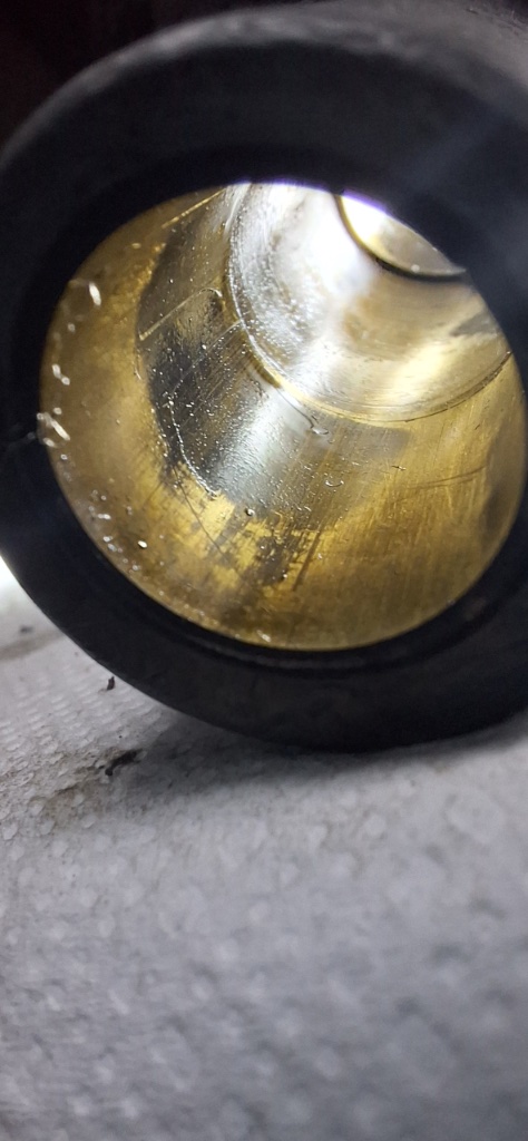

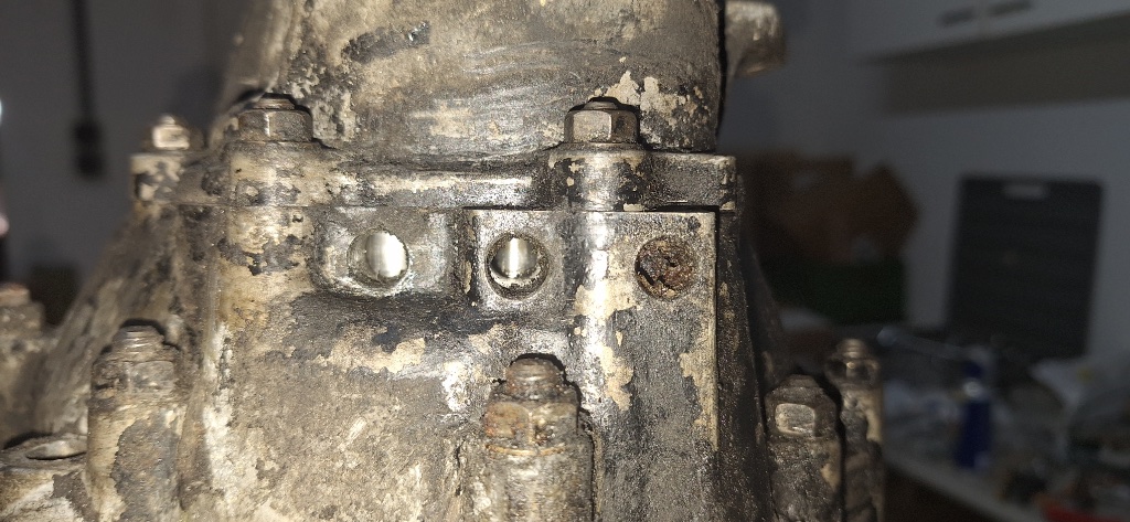

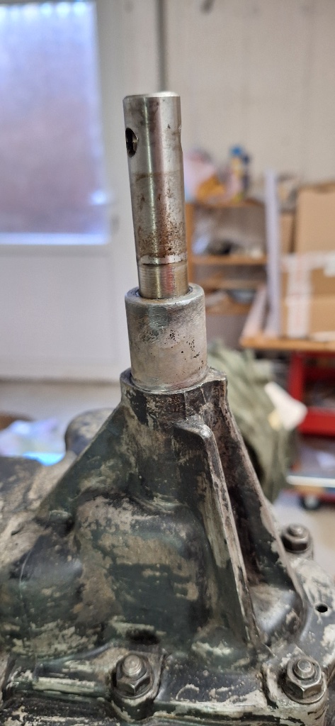

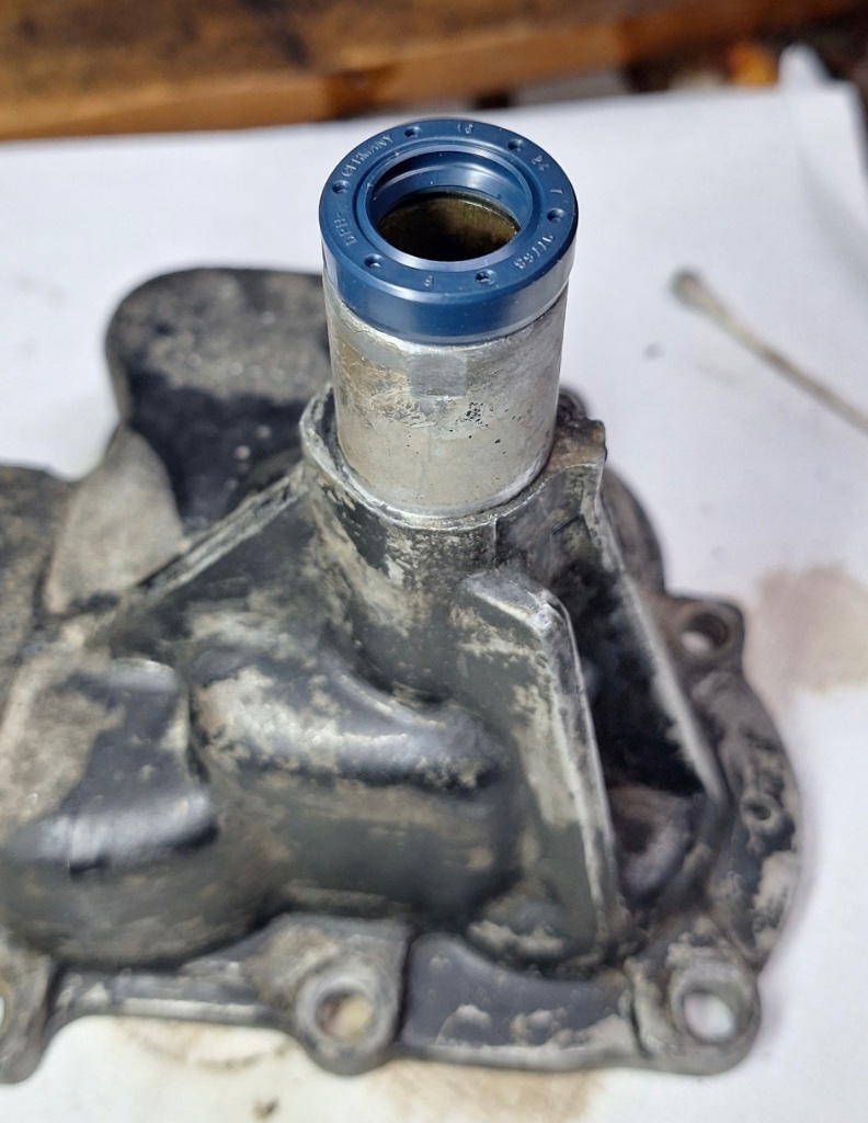

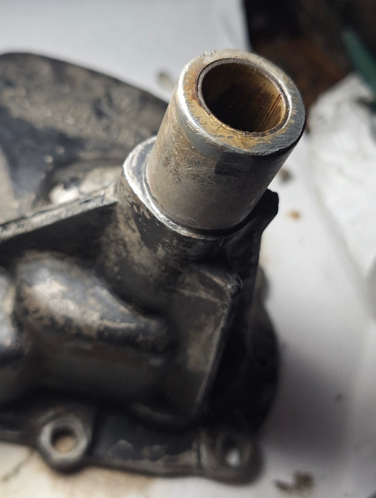

So.. habe jetzt mal das Schaltgehäuse abgenommen und die Dichtungsflächen sauber gemacht.
Dann dachte ich mir, ich guck mal wie ich das wieder zusammensetze.
Dabei ist mir aufgefallen, dass da was anders ist, wie ich erwartet hätte.

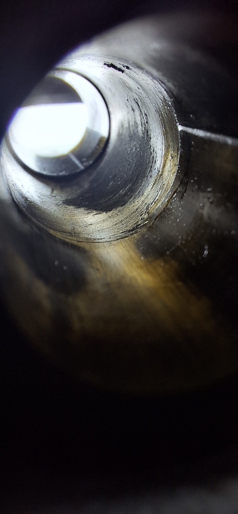

Und zwar hat laut VW und allen Zeichnungen und Fotos die ich finde, das Schaltgehäuse außen immer eine sichtbare Lagerbuchse mit dem Dichtring drin. Scheinbar ab Baujahr 61.
Wenn ich mein Schaltgehäuse anschaue sehe ich aber keinen „Rand“ von der Lagerbuchse. Es sieht aus, als wären bei mir 2 innere Buchsen verbaut.
Den Dichtring kann ich so nicht einbauen.
Kann das sein, dass das so richtig ist? Oder muss ich die äußere Buchse irgendwie raus kriegen und gegen eine neue äußere Buchse ersetzen, in die dann dadurch der Dichtring passt?
Auf dem Foto auf dem noch der Schalthebel verbaut ist, ist kein Gang eingelegt. Der Hebel verschwindet bis zu dem öligen Rand, wenn man einen Gang einlegt.
Danke für Antworten.
VG
Mika

Und die 3 Löcher am Lagerschild gehören doch auch verschlossen, oder?
Hab gerade entdeckt das bei Kleinanzeigen jemand ein altes Getriebe verkauft, das sieht meinem sehr ähnlich.
Die 3 Löcher sind auch offen, und am Schaltgehäuse ist auch keine Lagerbuchse….
