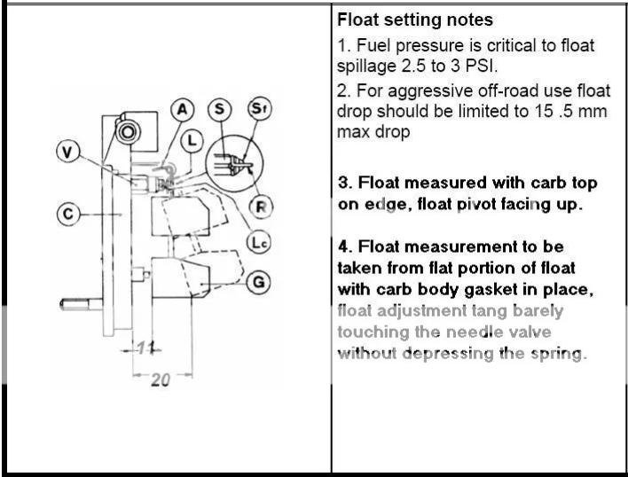

boxertechnik hat geschrieben: ↑Mi 20. Nov 2024, 14:22
drei03 hat geschrieben: ↑Mi 20. Nov 2024, 14:18 Servus!
Genau, so ist es .
10mm +/- 1mm geschlossen. Und da kommt es drauf an wie gemessen wird !!!
Das Oberteil wird etwa 45° schräg gehalten so das das Gewicht des Schwimmers die Feder
im Nadelventil NICHT niederdrückt!!!
Robert
bloß das die Toleranz ±1mm zu viel ist....
Servus ,
Stimmt- es ist keine Toleranz ! Genau 10 mm !
Hab im originalen Weberhandbuch noch einmal geschaut.
Robert
Beiträge: 3474
Re: Weber 40 IDF stirb nach Überholung bei Vollgas ab
Also, wenn ich bei meinen 40IDF68/69 versuche den Schwimmer auf 32mm geöffnet zu bringen, geht garantiert irgend etwas kaputt. Bei 22mm ist mit den italienischen Originalteilen Feierabend. Das gilt auch für die 40IDF18/19.
Grafik dazu, original Weber:
Meine frisch überholten 40IDF43 passen mit 10/32. Kann sein, dass die Schwimmer und Schwimmernadeln aktueller Überholsätze darauf ausgelegt sind.
Für die 4xIDF7x aus spanischer Fertigung scheint das Maß zu stimmen.
