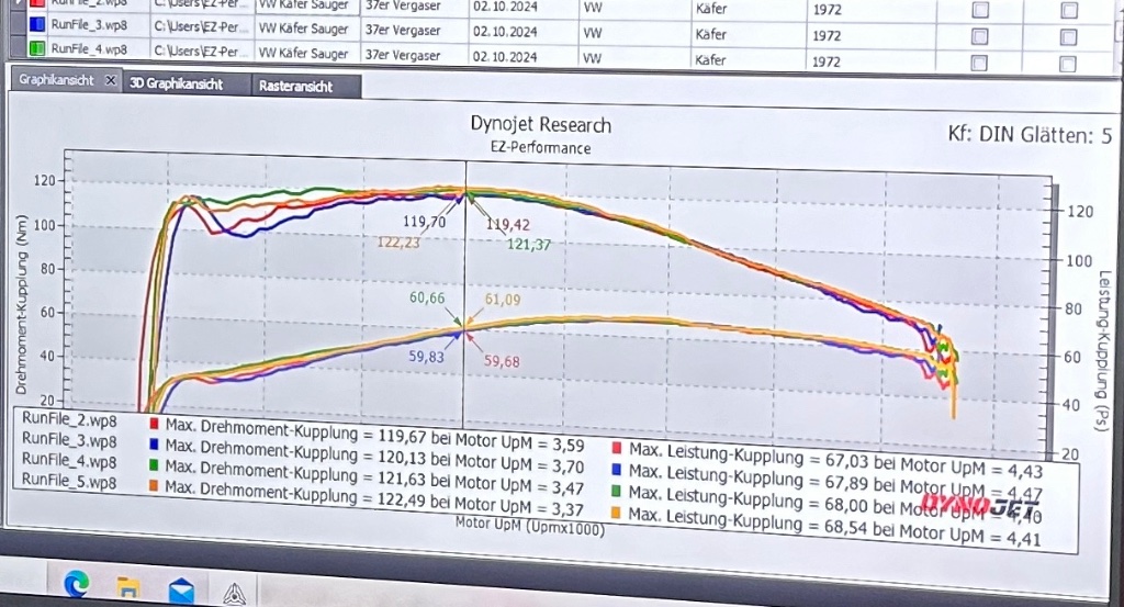

Ich kann das etwas genauer sagen, das mit den 2-4 PS ist echt schwierig und ich hab es z.B. nicht geschafft.
Die ersten zwei Messungen sind ein 37er Vergaser(kein China, sondern eine bekannte Vergaserwerkstatt), die nächsten 2 Messungen sind mit originalen 34er Vergaser. Beide Lambda abgestimmt.
1679 mit größeren Ventilen, 8,5:1 verdichtet, bisschen mehr Nockenwelle, ansonsten ganz originales Ansaugsystem, Sportauspuff
Grüße Bert

Nun zu deinen Messungen.
Der Umbau zum 37er Vergaser ist HIER erstmalig serienreif gebaut worden. Um einen wirkungsvollen und effektiven Zugewinn zu erhalten, verwenden nur unsere 37er das Venturi:Klappenbereich Verhältnis des 31ers, der Serienvergaser, bei dem diese Verhältnis am effektivsten arbeitet.
Serienmotoren mit 1600 ccm und 31er Vergaser haben nur 2 PS weniger, als mit einem 34er.
Und hier liegt es wie immer natürlich am Venturi!
Wie im echten Leben, eine große Klappe allein macht es nicht.
Alle 37er und sogar auch die 39er, die nicht von uns kommen, haben 28mm im Venturi.
Zudem ist der Venturi locker 10mm lineal gerade und dann kommt eine harte Kante.
Hier kann nix anständig strömen. Ferner entspricht der Querschnittsgewinn ca. 20%....
Bei unserem 37er haben wir 30mm im Venturi, das sind ca. 40% mehr Querschnitt. Und somit kommen wir bei Serienmotoren mit unserem 37er auf ca. 6 PS und 15 NM!
Gehen wir nun noch mit dem Hubraum rauf, wird es noch interessanter!
Denn schon beim 1776 kann das Zündverstellsignal bei einem 28er Venturi aus dem Vergaser hin zum Verteiler über 0,2bar und mehr betragen. Dann hast Du bei Vollast eine aktive Verstellung, die du da ganz sicher nicht haben möchtest. Arbeite ich nun symptombezogen und setze die Zündkurve beim programmierbaren 123 in diesen Drehzahlen runter, ist das Problem nicht weg und oben raus arbeitet die Zündung nicht mehr korrekt.
Leistungsverlust und Mehrverbrauch bei Konstantfahrten mit leicht erhöhten Drehzahlen sind die Folge.
Ohne Unterdruck zu fahren ist noch schlechter, Drehmoment und Gasannahme unten leiden deutlich, Konstantfahrten werden verbrauchskräftiger, Kaltlaufverhalten wird schlechter....
Und !nein!, nicht alle 37er, egal von wem, laufen kalt nicht gut. Einfach komplett falsch.
Der Chinamann, der die Kopie der Kopie fertigt, kann Dich nicht beraten, er weiß nicht einemal wie das funktioniert, was er baut.
Bei uns gibt es alle notwendigen Infos um einen von uns gelieferten Vergaser da hin zu bringen, wo er hin soll.
Beratung und Informationen gibt es frei Haus, sympotombezogene Beratung, auch zur Zündung und auch generelle Beratung zum Verständnis der jeweiligen Abhängigkeiten bei der Abstimmung.
Und unser 39er hat mit 31,5mm im Venturi ca. 70% mehr Querschnitt, da kann man schon 2,1L bauen, ohne dass man auf die Unterdruckverstellung verzichten muss.
So einen Vergaser kann man aber nicht einfach bauen, indem man einen Vergaser "nur" aushöhlt.
Wer das macht, hat seinen Umsatz im Auge und nicht einen gesunden Motorlauf.
Ferner geb ich noch zu bedenken, dass die 28er Venturis die Luftmengen so begrenzen, dass bei steigendem Hubraum das nutzbare Drehzahlband in den Keller fällt. Das kann nicht sinnvoll sein.
Nun habe ich mal einen kleinen Einblick gewährt in die notwendigen Gedanken und Überlegungen, wenn man sich dem Umbau eines PICT verschrieben hat. Kopierer bauen nach, ohne zu wissen, was. Entwickler bauen nach Verständnis und wissen, was sie tun.
Gruß, Guido

Kann Guido nur bestätigen. Seine 37er Vergaser laufen bei uns in jedem Lastbereich einwandfrei, sowohl auf 1835 als auch auf 1996 ccm, übrigens beide mit Seriennockenwelle und Standartverteiler.
Bert, deine Kurven deuten auf ein anderes Problem hin. Da steckt ein Korken drin, und dieser sitzt bestimmt nicht im Vergaser. Welche Abgasanlage hängt da dran?
Die "flattrigen" Ausläufe der Kurven bei Höchstdrehzahl deuten auf Ventilfederflattern hin. Und ja, einfach eine stärkere Feder einbauen muß das Problem nicht beseitigen. Ursache kann auch die Nockenwelle sein.
