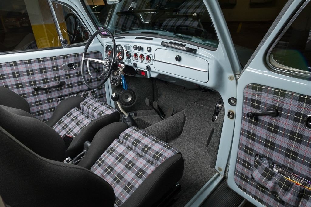

Es hat ja jeder seinen eigenen Hörgeschmack und ich finde es gut, dass man sich zumindest hier einig ist, dass nur Lautsprecher in der Heckablage "ein paar" akkustische Nachteile haben.
Aber was ich hier nicht stehen lassen kann, dass Hochtöner im Fussrum (Kickpanels) keine Bühne können und man die daher ziemlich weit oben haben muss.
Dem ist nicht so ! Im Typ3, wie auch im Käfer, habe bzw. hatte ich die Lautsprecher im Fussraum und nein, die Musik spielte nicht auf Kniehöhe. Sondern auf Höhe Kofferrauumhaube. Aber ja, die LS hatten eine Ausrichtung auf "mich" bzw. nach oben in Richtung Kopfstütze. Im Typ3 waren es Breitbänder in Verbindung mit einem aktiven Subwoofer.
Im Käfer habe ich ein komplettes 3-Wege System incl. Subwoofer unter dem Beifahrersitze. OK, jeder Lautsprecher wird einzeln angesteuert und wurde eingemessen. Aber im Typ3 hat das Prinzip auch funktioniert...
Anbei mal ein Bild, wie es im Käfer aussieht. Zumundest die Kickpanels.Rest ist mittlerweile auf links gedreht..

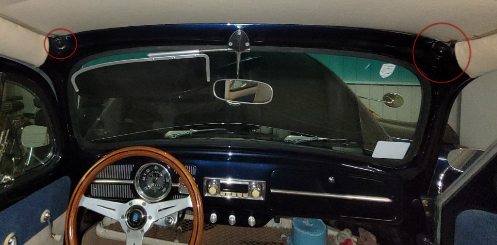

Bugbear hat geschrieben: ↑Do 12. Sep 2024, 19:49 Im KV habe ich die Hochtöner oben links und rechts in der Ecke neben der Sonnenblende angebracht. Dazu dann Boxen hinten in den Fersenbrettern. Durch die Hochtöner vorne und oben ergibt das ein für mein Dafürhalten im Käfer bestes Ergebnis bei überschaubarem Aufwand.
Hättest du ein Bild wo/wie die HT an der Sonnenblende montiert sind?
Akustisch wären sie dort fast schon ideal positioniert...
Zum Bild oben: das ist sehr schön gemacht. Auch vom Bezug und alles passend zueinander.
Diese Blenden gibt es als Formteile aus ABS, die habe ich ausprobiert, allerdings noch ohne die HT/MT Einheit wie bei dir. Es funktioniert brauchbar... nur bin ich ein satter 2m Mann mit richtig großen Füßen.
Es ging nicht lange gut und die erste Einheit ist mangels Platz verendet... und wenn man was im Beifahrer Fußraum transportiert, endet der dortige Tieftöner ebenso.

Red1600i hat geschrieben: ↑Fr 13. Sep 2024, 10:28
Da muss ich dir widersprechen. Es mag so ähnliche Sachen als Formteil geben. Meine sind komplett angefertigt für das Fahrzeug in meinem Auto und sind geschlossende Kickpanels. Die HT/MT Einheit ist sogar ein eigenes Gehäuse, in dem Kickpanel, damit der TMT nicht den MT von hinten anschiebt :lol:
Bin bei dir. Bei grossen Füssen kann es an der Stelle schon etwas nerven. Mit grossen Wanderstiefeln könnte
ich hier auch nicht vernünftig kuppeln.
Im "Alltag" funktioniert es aber sehr gut.
Muss dazu sagen, dass ich seit gut 25Jahren Car-Hifi mache und jedes meiner Autos "so" umgebaut wird, dass mir Musik hören Spass macht :obscene-drinkingcheers:
Die Idee mit dem Durchbruch in den Kofferraum ist nicht dumm. Man müsste aber dann 2 Sachen machen, damit es gut funktioniert... a) Stahlring einschweissen für eine ebene Anschraubfläche und b) das Volumen nach hinten begrenzen.
So schmerzfrei war ich bisher noch nie :mrgreen:

von Bugbear
Die sind tatsächlich so dezent, dass ich sie nur schlecht aufs Bild bekommen habe.

Re: Lautsprecher im Fondbereich
Verfasst: Sa 14. Sep 2024, 18:30
von Red1600i
Edel! Kaum sichtbar, nicht aufdringlich. :D :D :D
Du hast jetzt aber keinen der späteren Himmel Bespannungen... aber es sieht aus, als wäre genau in der Ecke dieser Platz vorhanden. Das muss ich mal abtasten wie das bei meinem hinter dem Himmel aussieht.
Die sind aber nicht in das Blech eingepasst sondern davor? Oder ist da das Blech beschnitten weil das so bündig aussieht?
Danke für das Bild. :D
Verfasst: So 15. Sep 2024, 12:41
von Bugbear
Der Käfer ist ein 59er, deshalb der alte Himmel.
Die HT sind in dazugehörigen Gehäusen und lediglich mit etwas beidseitigen Doppelklebeband auf dem lackierten Blech fixiert. Hält so seit mehr als 20 Jahren.
