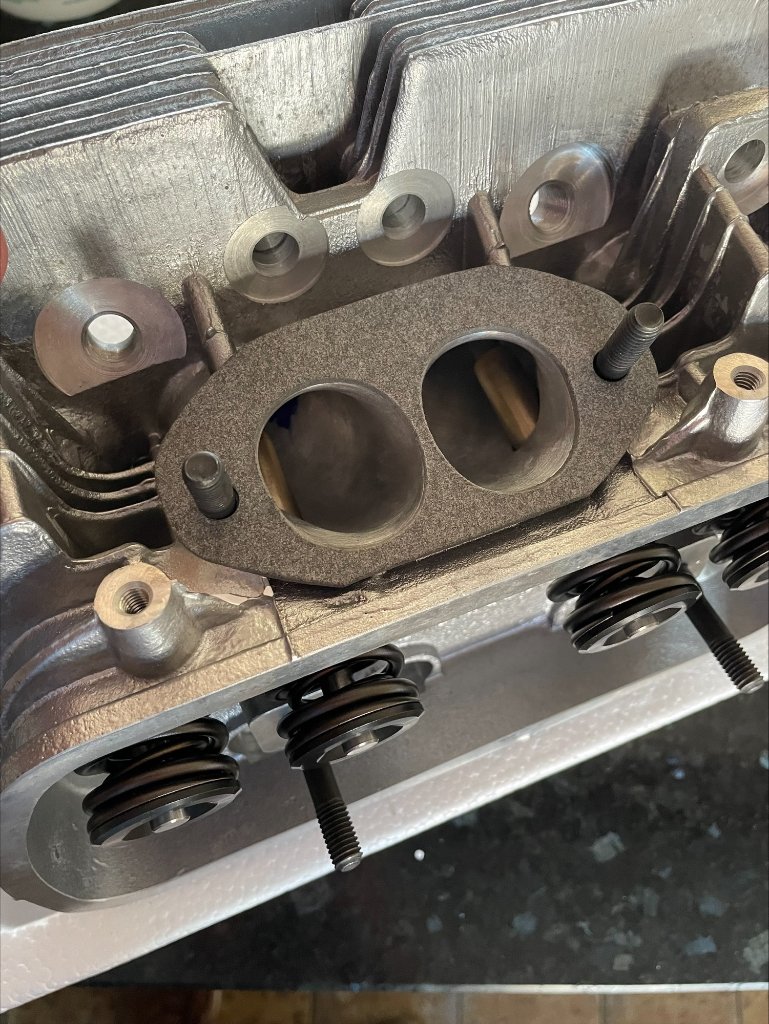

Hallo Zusammen,
hier mal ein Zwischenstand zum Motor (der Aufbau wird sich aber noch ziehen).
Die ersten Teile sind gesammelt:
- neues original VW AS41 Universalgehäuse
- Glyko Haupt- und Nockenwellenlager
- Steve Tims Stage 1 Plus Kopfe mit 42/37,5er Ventilen, relative kleine Kanäle, 54ccm Brennraum
- Gene Berg DCNF Saugrohre
- VW Kipphebelwelle geschraubt mit 1:1,15 Kipphebeln
- 1,5l Zusatzölsumpf
- 42mm Typ 3 Python Auspuffanlage
- Petronix Zündverteiler
- NOS Typ 3 Ölkühler
- NOS Typ 3 Lichtmaschine
- komplette Verblechung
- Kleinscheiß
was fehlt noch:
- 82mm KW (VW Pleuelzapfen)
- 5,4" Pleuel
- 92mm Thickwall Zylinder
- Nockenwelle (aktueller Favorit JN6)
- TP Stößel
- HD-Alu-Stößelstangen
- Weber 42 oder 44 DCNF Vergaser --> Wenn einer sowas verkauft, bitte melden!
- mehr Kleinscheiß
Fragen:
Lohnt sich der Mehrpreis für eine Scat Volksracer Kurbelwelle (ca. 200€ mehr wie AA)? Scat Volksracer-Rohlinge kommen meines Wissens auch aus China, werden aber in den USA gefinished und geprüft. Außerdem haben sie eine umlaufende Schmiernut an den Hauptlagerstellen. Weitere Unterschiede sind mir nicht bekannt.
Wo bekomme ich gute HD-Alu-Stößelstangen? Idealerweise an den Enden konisch und in der Mitte ca. 10mm stark. Die Bugpack-Dinger sind mir zu weich...

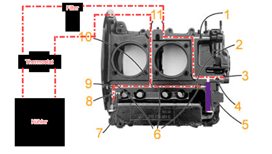

Ich habe mir nochmal Gedanken zur Full-Flow Ölfilterung gemacht. Gerade bei Schräglenker Typ3s ist ja sehr wenig Platz an der Ölpumpe für den Abgang am Pumpendeckel...man muss die Motortraverse ausfräsen, ggf. auch den Gebläsekasten und dann mit vielen Fittingen mehrfach ums Eck...
Was haltet Ihr von der Idee:
Öldruckregelkolben Lüfterradseite entfällt. Kanal wird bis oben verschlossen, so dass Öl immer über Ölkühlerflansch strömen muss. Original Ölkühler wird durch Ölkühleranschluss ersetzt. In der abgehenden Ölkühlerleitung sitzt zunächst ein externer Ölfilter, dann kommt ein externes Thermostat (kann auch im Filterflansch integriert sein) und ein externer Ölkühler, von dort wieder zurück auf den Ölfilterflansch.
Vorteile: kein Ölpumpendeckel mit Abgang, keine Gehäusebearbeitung nötig, Öl wird auch im kalten Zustand gefiltert, kein Originalölkühler im Gebläseluftstrom (bessere Kühlung Zylinder 3)
Nachteile: kein Originalölkühler im Gebläseluftstrom

Wenn das mit dem Ölkreislauf so funktioniert , ist
Das super . Gibt es so lange „Stopfen“ für das Regelkolbenloch ? CSP hat jetzt ja super ölkühleranschluss mit Thermostat im Angebot

Genau so habe ich das mit dem Ölkreislauf geregelt. Allerdings nicht mit einem Stopfen, sondern mit einer zusätzlichen Feder in der Originalen also Doppelfeder. Als Flansch anstelle des Originalölkühlers einen von Ahnendorp (BAS) als der noch bezahlbar war. Bild habe ich dir ja schon geschickt. Es ist zwar ein bischen eng, aber hinten links an der Rückwand ggü. der Zündspule läßt sich ein Filterträger mit Sandwichthermostat montieren. Nachteil: Die Ölschläuche laufen quer durch den Motor; da es aber gut funktioniert ist es eher Kosmetik. Bei den Stösselstangen reichen evtl. auch serienmäßige. Je nach Nockenwelle, Ventilfeder und Drehzahl. Ich hatte bisher nur bei einer Nockenwelle (CB 2240) verbogene bei den leicht härteren Ventilfedern die üblicherweise in den Aftermarket 44er und den Panchitos verbaut sind.

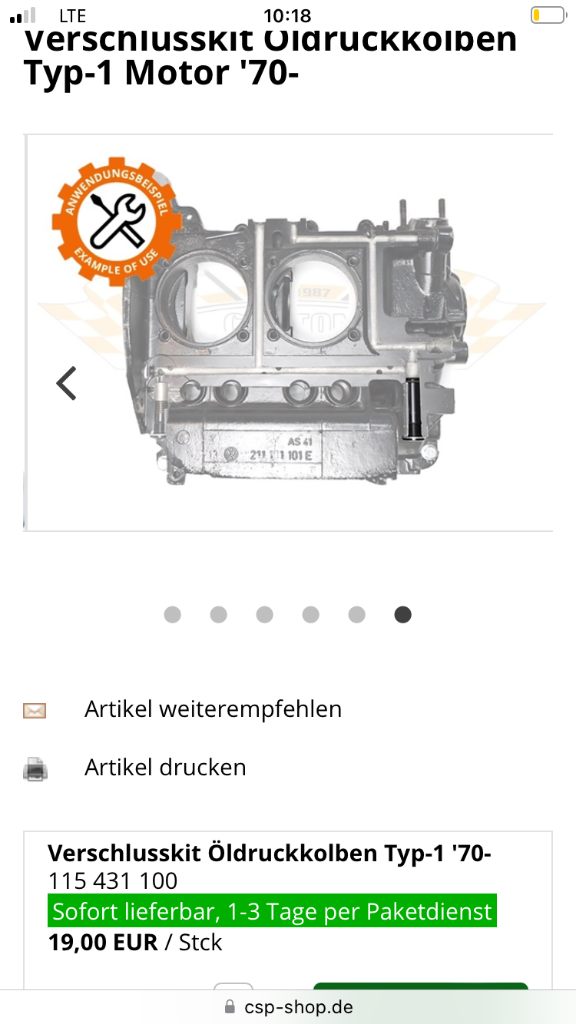

Re: Typ 3 Motor 2180ccm in Planung
Csp hat doch was , oder ist nicht passend ?
- IMG_2838.png (251.64 KiB) 3854 mal betrachtet
