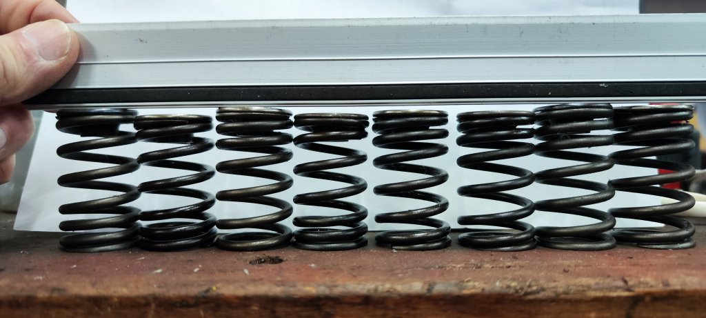

Hier zur Info mal ein Bild der original Ventilfedern: :shock:

Sieht nach Kernschrott aus.
Beiträge: 16938
Re: ACD Motor (mit Hydros) und stärkere Ventilfedern?
Mich wuerde mal den Federkraftunterschied interessieren bei Einbaumass und maximalem Ventilhub!

VeeDee hat geschrieben: ↑Sa 23. Dez 2023, 18:47 Sieht nach Kernschrott aus.
Dann drück mal neue Scat Federn bis kurz vor Block , sehen dann noch unterschiedlicher aus. Gut gebrauchte original Federn sind gut ….
Beiträge: 3474
Das mit den Scat-Federn kenne ich. Ist nicht gerade erste Wahl bei mir.

Scat Feder sind generel OK für der Preis.
Bessere Feder gibts bestimt, - an ein höher Preis. aber für milde Motoren sind Scat OK.
Mit der situation der OP würde ich doch auch sagen das neue original Feder, villeicht mit 1- oder 1,5 mm unterlegs scheiben Ausreichend ist. Mit mehr Hubraum dreht der motor bestimt nicht höher.
Der unterscheid mit gebrauchte Feder sinsd ganz normal. Der druck bei Einbau höhe, max Ventil hub und 2,5 mm innen coil bind ist interessant.
