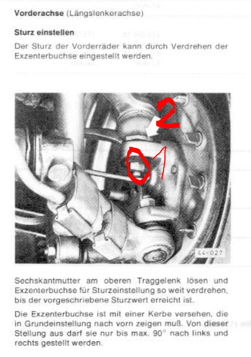

Mit der Wasserwaage geprüft, stehen die Vorderräder oben 1,0 - 1,5 cm weiter raus, als unten. Hinten sind die Räder oben 2,0 - 2,5 cm weiter innen, als unten. Wäre vorne und hinten senkrecht der Normalzustand? Wer kann so was einstellen, ein Reifenhändler? Danke für diesen Hinweis, das hilft mir sicher gut weiter!
@Alex
Alufelgen und Distanzscheiben möchte ich eigentlich nicht. 165er Reifen hatte ich schon mal 1982 montiert. Damals habe ich auf "Breitreifen" umgerüstet, von 155ern auf 165er... Heute hätte ich schon gerne die 175er und hinten muss ich sehen, wie das dann aussieht. Zur Not lasse ich dann hinten die Felgen mit ET 26 eintragen.
Mein nächster Punkt auf der Agenda heißt also, den richtigen Sturz einstellen bzw. einstellen lassen.

Habe einen Reparaturleitfaden gefunden:
Wenn ich das richtig verstehe, wird erst die Mutter "1" gelockert und dann mit dem Exzenter "2" der Sturz eingestellt. Ist das eine Arbeit, die auch motivierte Laien durchführen können, oder sollte man da einen Fachmann beauftragen?
