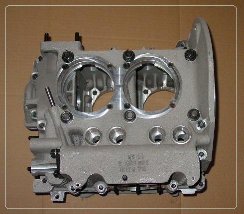

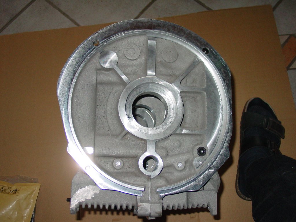

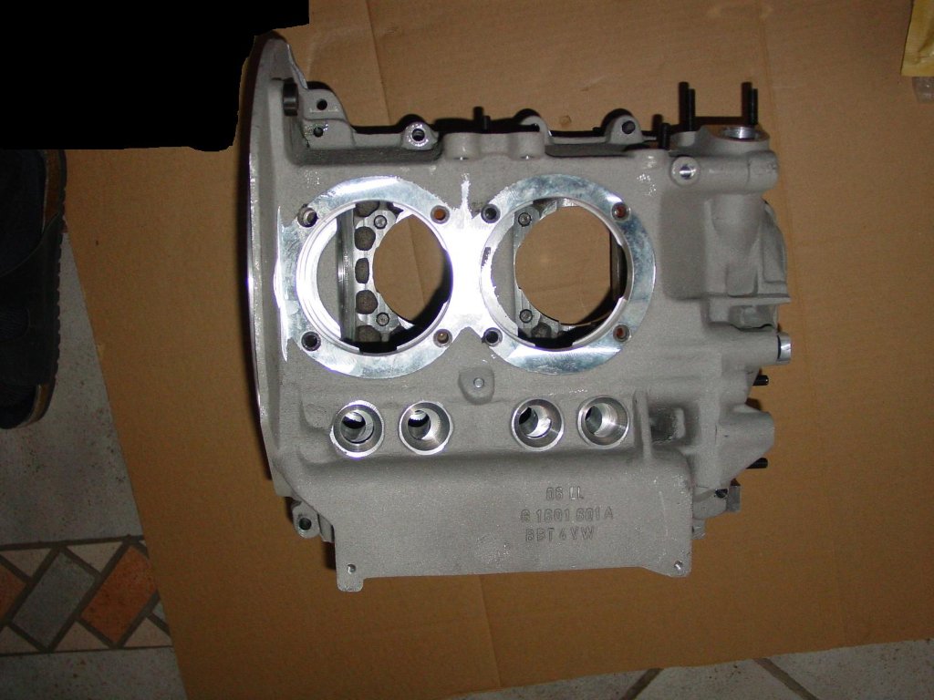

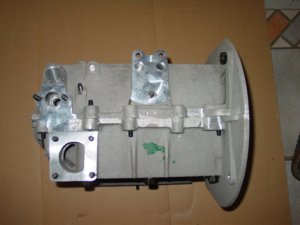

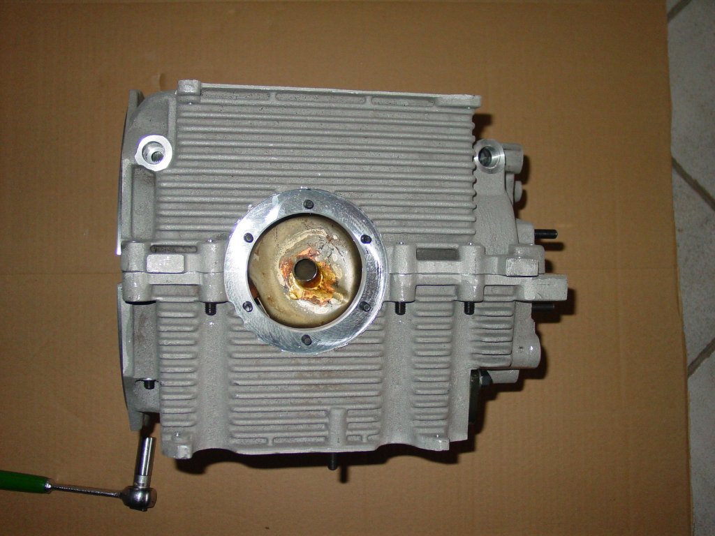

Das BBT-Gehäuse ist ein frühes AutoLinea, habe ich auch. Die sogenannten "bubble-top" kamen erst viel später.
Alugehaeuse 011 (2016_02_08 16_30_34 UTC).jpg (129.07 KiB) 5725 mal betrachtet
Alugehaeuse 008 (2016_02_08 16_30_34 UTC).jpg (114.71 KiB) 5725 mal betrachtet
Alugehaeuse 006 (2016_02_08 16_30_34 UTC).jpg (131.79 KiB) 5725 mal betrachtet
Alugehaeuse 004 (2016_02_08 16_30_34 UTC).jpg (134.77 KiB) 5725 mal betrachtet
Alugehaeuse 001 (2016_02_08 16_30_34 UTC).JPG (46.43 KiB) 5725 mal betrachtet
Es gab übrigens früher noch andere Alu-Gehäuse. Die besten und bekanntesten davon dürften die von Bugpack/ARPM sein, aber auch die von Arai, Autokraft und die Gehäuse von Denzel, die Oettinger bei seinen Bootsmotoren verwendet hat, dürften mittlerweile in der Kategorie "Goldstaub" laufen. Derzeit gibt es noch Scat (dreiteilig) und Pauter (mehrteilig, Billet) als teure Kleinstserienlösung.
Es gibt außerdem noch Gerüchte, dass EMPI ein eigenes Gehäuse auflegen will und sich damit vom AutoLinea trennt. Ist dann wohl "made in China".
