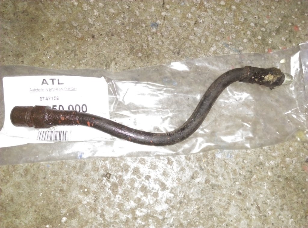

Bremsschläuche anno 1974
Re: Falscher Hauptbremszylinder/Napoleonhut
Verfasst: Di 14. Mär 2023, 10:33
von Red1600i
Wow, die sehen garnicht nach 50 Jahren aus...
Heutiges Zeug würde schon nach 2-3 Jahren oft schlechter aussehen... :-(
