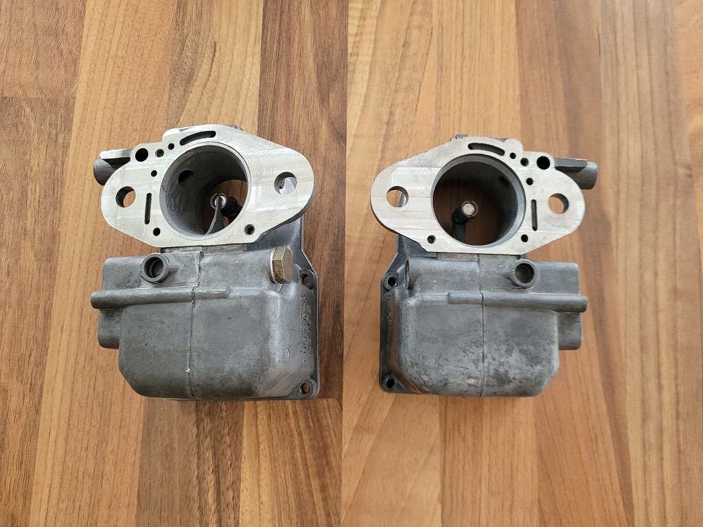

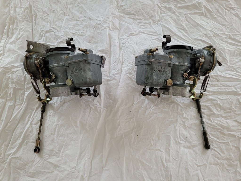

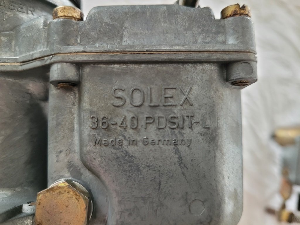

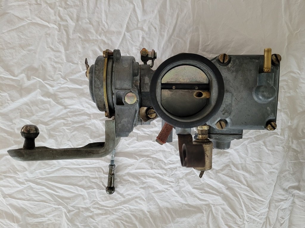

Auf dem Weg zum Auspufftest musste ich die 36-40 PDSIT Vergaser zerlegen. Die 15 Jahre Standzeit liessen innen im Vergaser einiges verkleben - leider keine Bilder gemacht.

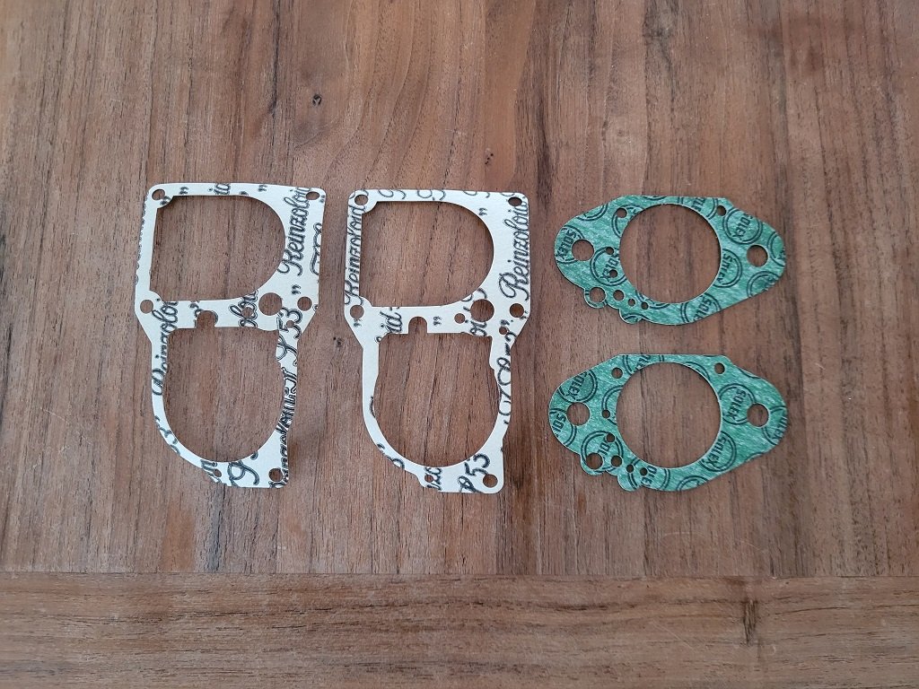

Schwimmernadelventil verklebt, Schwimmerwelle verklebt, die ganze Schwimmerkammer mit einem Film aus alten Sprit überzogen. Mit Ultraschall wieder sauber bekommen und die Vergaser mit einem NOS Dichtsatz wieder montiert.

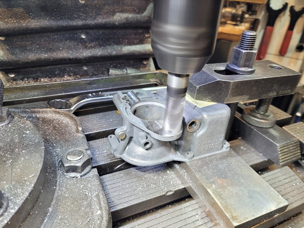

Davor musste noch der Vergaserflansch geplant werden
Fürs Verzinken der Teile war keine Zeit. Verbaut waren die kleinen 28er Venturies, die habe ich erst einmal gelassen.
Jetzt sollte der Motor in Küre laufen.

Der aktuelle Kraftstoff sorgt bei Teilen die aus dem Betrieb abgebaut werden und nach einer zeit wieder montiert werden für echte Probleme. Ich hatte die Vergaser nur rund ein Jahr an die Seite gelegt und die Schwimmerkammern sahen schlimm aus.
Bezüglich der Lufttrichter hatte mir Guido Wensing größere Lufttrichter aus seinem Programm für diese Vergaser gezeigt.

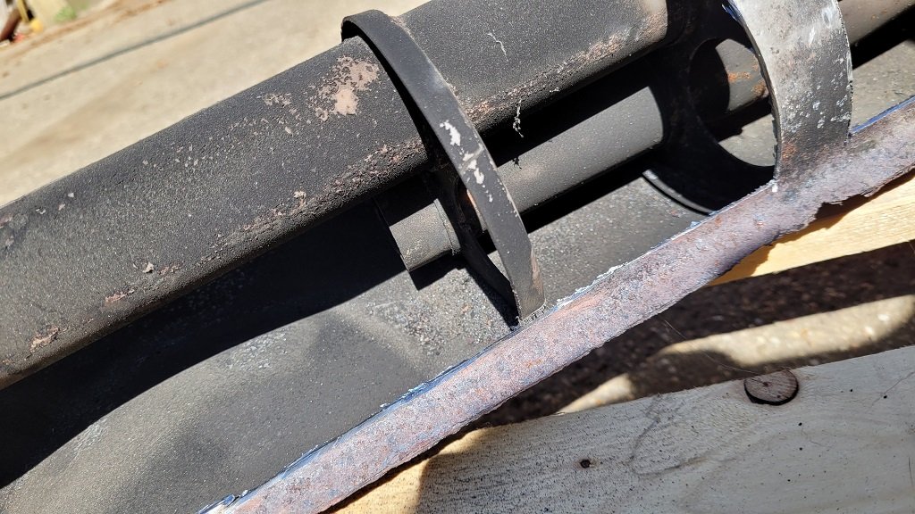

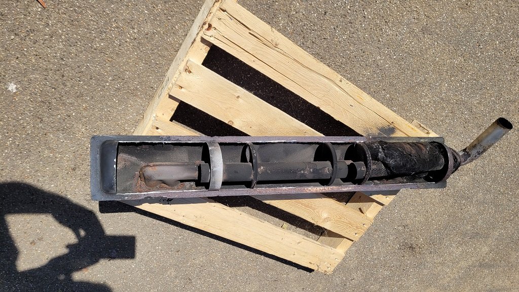

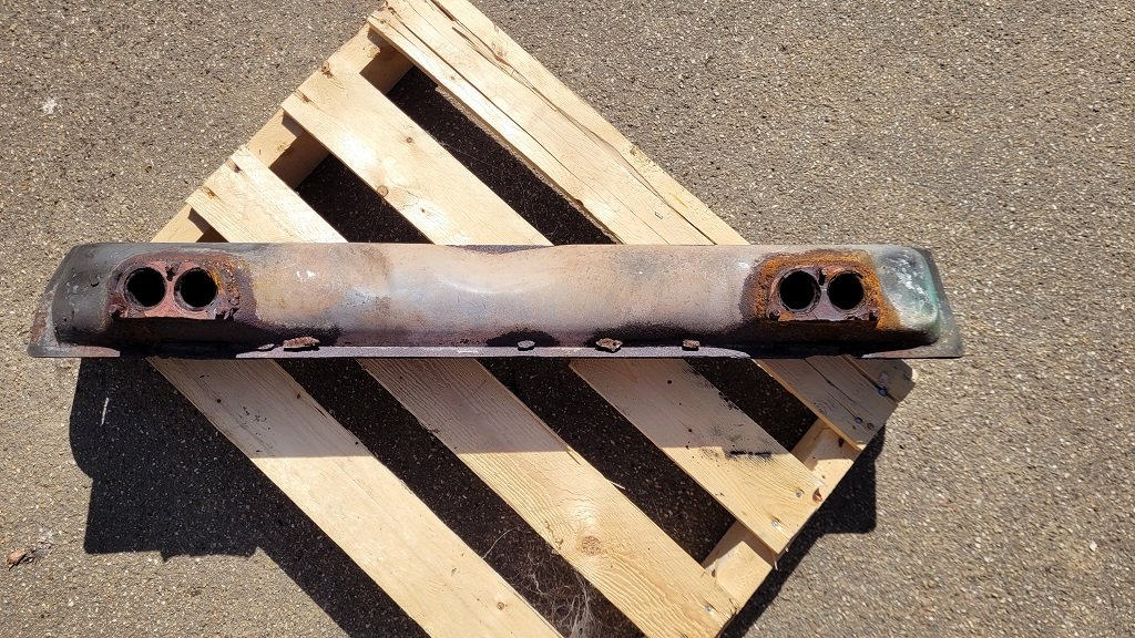

Ich bin leider aufgrund anderer Projekte nicht mit der Auspuffthematik weiter gekommen.

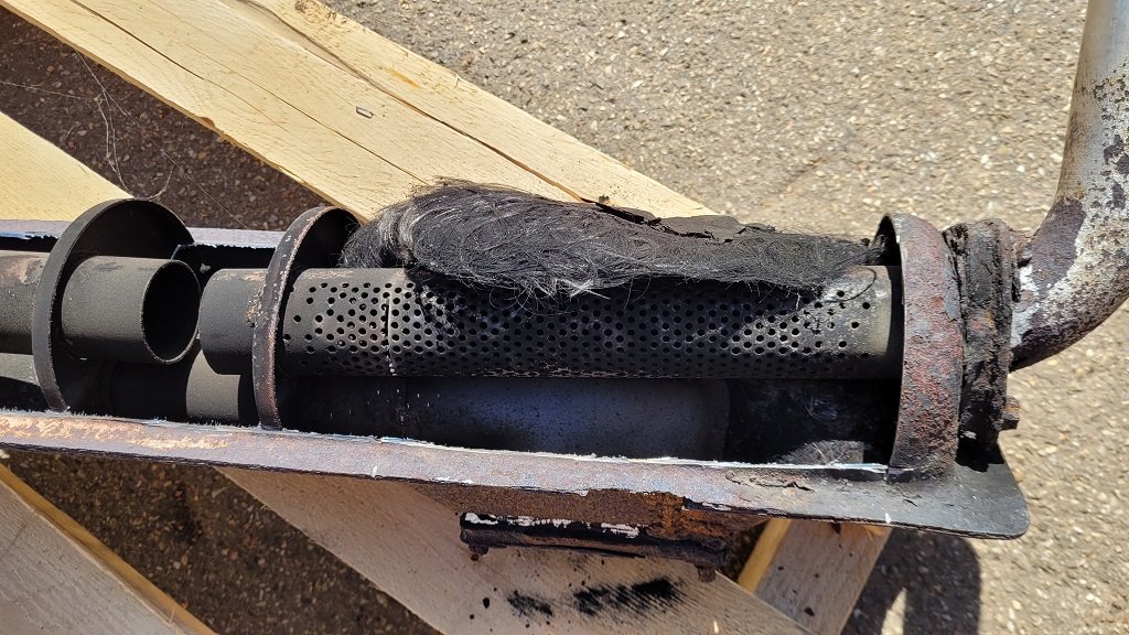

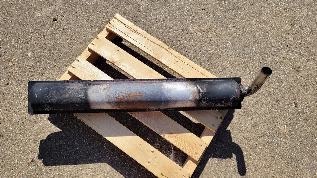

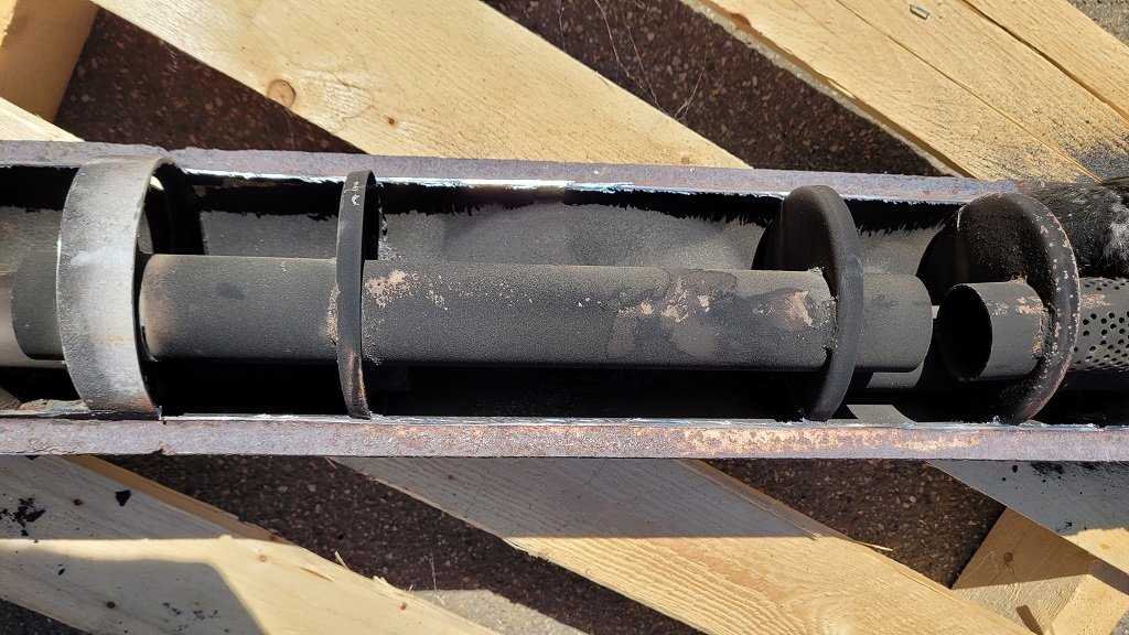

Allerdings hatte ich letztes Wochenende von Henry eine Schrott Endtopf von Dansk von 2006 mitnehmen können.
Den am heutigen Samstag zum Warmwerden geöffnet.
Aufbau ähnlich dem Bus Schalldämpfer, wie ihn Bernd geöffnet hat.
