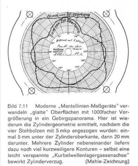

Zylinder Rundheitsmessung.JPG (69.44 KiB) 15745 mal betrachtet

boxertechnik hat geschrieben: ↑Mi 16. Nov 2022, 19:39 Zylinder Rundheitsmessung.JPG
Das ein Kreis nie ein perfekter Kreis ist sollte klar sein, von welchen Abweichungen sprechen wir den hier ?
Auf der Darstellung ist keine Einheit für die Kreise angegeben.

Zum bohren sollten Zylinder immer auf Verspannung gebracht werden.

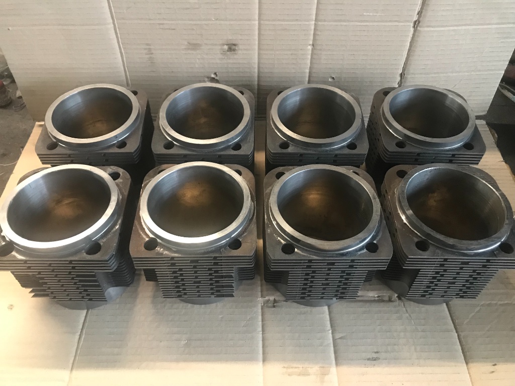

. Für 103 und 105 habe ich jetzt ein paar Satz Deutz Zylinder fertig gemacht , weil ich mal was stabiles brauche für viel Leistung :)

auch ein Grund warum ich nur alte nehme. Neue kommen bestimmt auch aus China :roll:

@Udo: Ich habe noch ein Konvolut an 96er Deutz Zylinder. ;-)

Henry / MKT hat geschrieben: ↑Mi 23. Nov 2022, 10:25 @Udo: Ich habe noch ein Konvolut an 96er Deutz Zylinder. ;-)
96er müssten 95er sein. Nur da ist das aufbohren sehr teuer …. Brauche ja auch nur wenige für die ganz großen Motoren. Sonst reichen die von CSP.

Poloeins hat geschrieben: ↑Mi 16. Nov 2022, 13:34 Und das hast du selber gemessen?
Mit einer "Hohnbrille" aus Alu mit vergleichbaren Drehmoment und beaufschlagt den Druck wie ein Zylinderkopf?
Ich habe das mal sehr genau gemacht...
Hallo Poloeins,
ist schon paar Tage her, hoffentlich kannst du mich noch mit Info versorgen,
also idealerweise so gemessen:
Eine Honbrille welche dick genug und ähnlich stabil wie der VW Zylinderkopf ist, bei einem Zylinder in welchem Maß, von welchem Hersteller mit welchem Drehmoment angezogen?
Und jetzt bin ich sehr gespannt, um welches Maß, in welchem Abstand von der oberen Kante hat sich der Zylinder dabei verzogen?
Grüße, Ralph

Hallo Lars, leider noch keine Antwort.
Lass uns doch bitte von Deiner sehr genauen Messung profitieren👍
