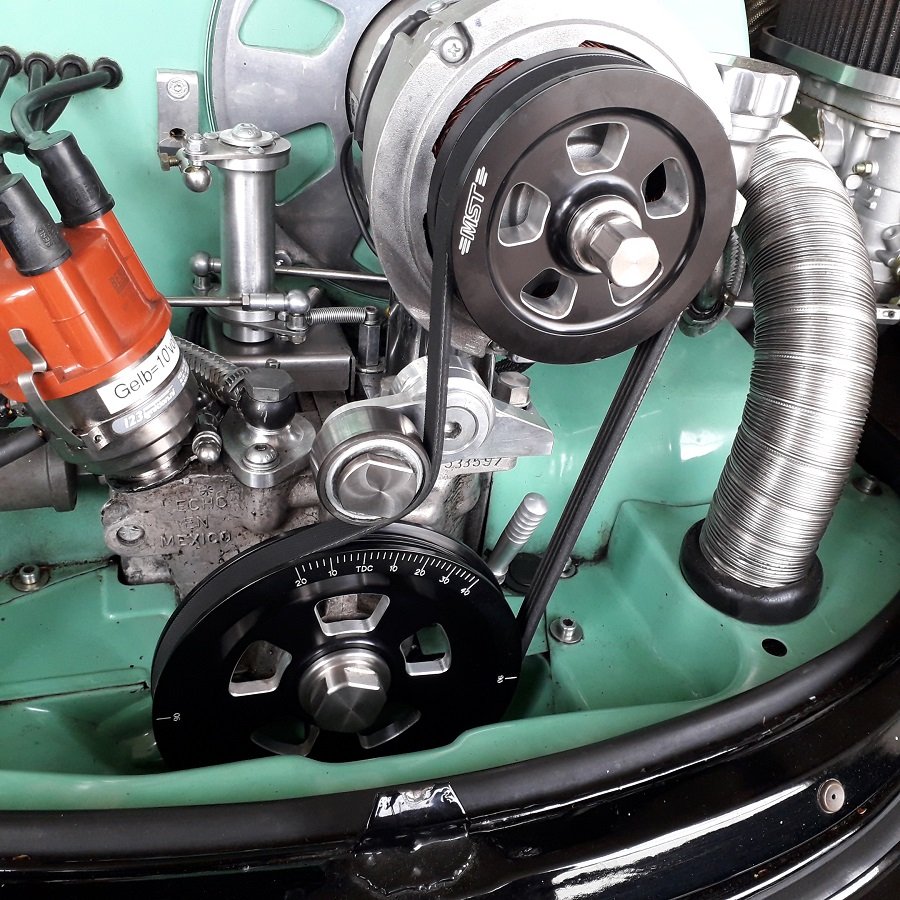

Habe mir auch das System von MST gegönnt.
Einfach weil es so gut ausschaut.
Die Teile sind echt präzise und sauber gearbeitet.
Worin nun der technische Vorteil liegt kann mir sicher jemand erklären.
Finde aber das der Riemen eine andere, leisere, Geräschentwicklung verusacht.
Ich find das Zeug einfach nur chic.

Die Zusatzrolle spannt die den Riemen auch noch?
VG Norbert
aus der Pfalz
Beiträge: 16926
Re: Serpentine Pulley Belt kit Erfahrung
Nur die Rolle...leider ist das nicht mit Federkraft sondern festeingestellt...
Ich wurde damit nicht so recht glücklich..aus irgendeinem Grund haben die, bei Motoren die das Serienmässig haben, immer so fancy Federspanner und Freiläufe in den Lichtmaschinen...
Ich hatte ein frühes CB System und da war das Alu mit der zu übertragenden Kraft auf die Lima schlichtweg überfordert!
