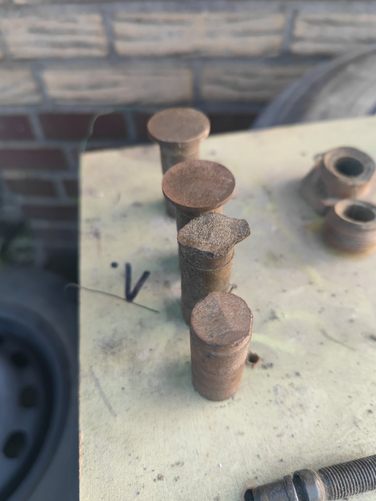

ich komme mal zurück auf die Frage : ich habe noch, bevor ich es weggeschmissen habe, ein Bild gemacht..... siehe unten ..... ich denke die letzten beiden Varrianten sind echt am ENDE :character-oldtimer: .... .... so viel dazu, ab wann ein Stößel WIRKLICH verschlissen ist .... und nicht nur so ein bisschen müde ist :crying-pink: :music-rockout:

Der zweite Stössel von oben sieht auch nach "am Ende "aus, so hohl wie der ist. Aber natürlich läßt sich alles noch ein wenig weiter ausreizen 8-)

Solange sie nicht konkav sind, kann man sie noch verwenden.
Außerdem kann man original VW Guss-Stößel nachschleifen, dann laufen sie perfekt auf neuen oder gebrauchten Serien-NW.
Stahl-Stößel können hier viel Unheil anrichten - siehe die Beispiele von Lars... :o
