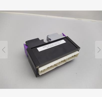

Mein Ecumaster Black liegt auch schon bereit. Momentan fehlen mir ein paar Daten um das Mapping zu erstellen. Jedenfalls müssen wir weg von diese Subaru ECUs.

ich habe den Adapter für den Black bekommen. Wird aber so nicht angeboten.
