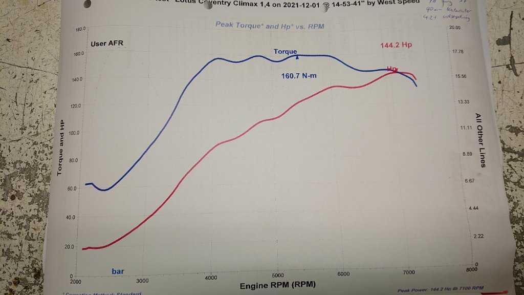

Hallo .Also, wir müssen erst ein ding feststellen. - suchen wir max ps für ein dragrace style Motor, oder suchen wir max ps für ein Strassen gewerblicher Motor?
Die Köpfe die ich machte war mehr drag oder race als Strasse.
Ja, an noch nur 1200 ccm, aber custom (umgebauter Yamaha Kolben) um 11,6 (IIRC) verdichtung zu haben und noch rund 13,6 mm ventil hub zu klaren.
Ich errinere nicht mehr alle detaljen. Es ist rund 6 jahre, aber ich denke der zugedachtete NW war 268-270 @ 0,050". Der optimaler öffnungszeit war mit 105 oder 106 ILC. Und ja, die Einlassventile war geshoben und mit ca. 11 Grad tilt. Die fliessen ca. 155 cfm @ 28" und 14 oder 15 mm hub. Mit ein I/E ratio von ca. 80%
Der Just Kampers/GAC Motor waren ganz gut. Da war ein bestimmter Grund zu der "mangel" an mehr Leistung. Die wollte absolut mit Altnordische Nockenwellen und 1990 Jahre Ventilsitze fahren. Hatte die das geändert bis etwas Modernere Teile/formen konnte die sicherlich 8-10 ps mehr gefunden haben ohne verluss in fahrbarkeit.
Nicht derselbe, ich weiss, aber ein relativ gute vergleichung ist ein 1460 ccm Lotus Coventry 11 motor das wir vorletze Winter baute. Es leisten 99 ps/Liter mit nur 252 Grad @ 0,050", 37*33 mm Ventile, 10,5 Verdichtung und 40 mm DCOE mit meiner Venturis. UND ist noch sehr fahrbar an der Strasse eben mit der serie Verteiler und Spule. Ausser für shows und Historic racing färht er mit ein programmierbare zündung und unterdruck reglung (MJ) um bessere fahrbarkeit in die niedriger Drehzahlen zu haben.
Diese Coventry Climax Motoren kam in 1938!! in die erste ausgaben, und war damals nur 1100 ccm.
DARÜBER können wir Heute "relativ" leicht 100 ps/liter kriegen mit 1600 ccm hubraum eben mit handverlesene off the shelf Teile. So 120 NA ps aus ein 1200ér ist bestimmt möglich (doch nicht mit off the shelf Teile). Von da wird es kompliciert
- Lotus Coventry.JPG (79.18 KiB) 10243 mal betrachtet
