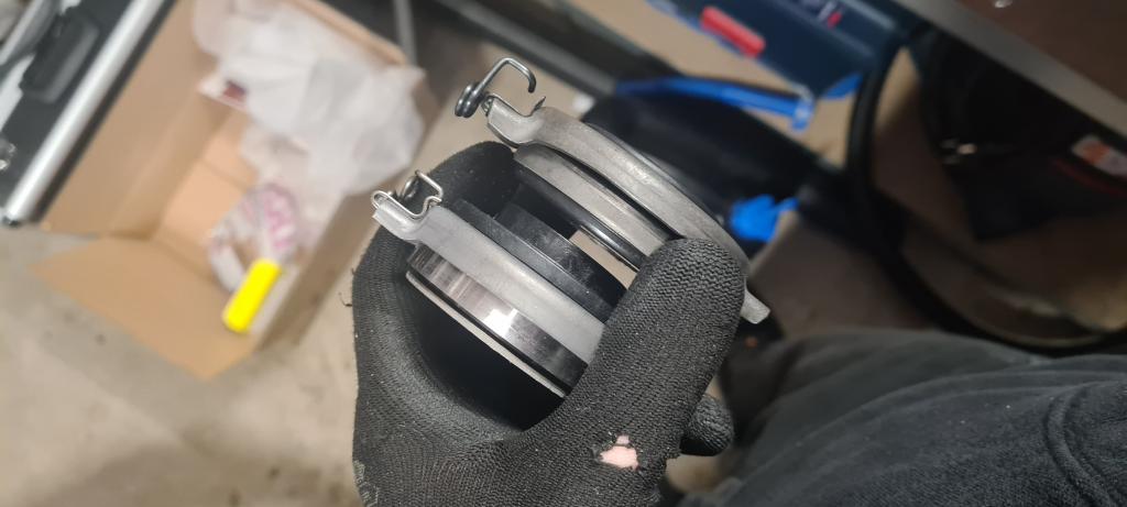

Ich dachte auch, wenn ich im Internet bei den typischen Käferteilehändlern ein geführtes Ausrücklager kaufen würde, dann passt dan schon.
War dann aber leider nicht so. Das Falsche ist das Rechte.

Die Drucklager auf dem Bild sollten beide passen. Das Maß Anlagefläche Ausrückgabel und Schleifring ist identisch. Das linke Lager hat lediglich noch eine Kunststoffführung, die hinten übersteht, was aber kein Problem darstellt. es sieht nur anders aus. Die älteren Lager sind immer ohne diese Führung. Wenn die Führungshülse etwas eingelaufen ist, dann gleiten die neueren Lager besser.

Ich habs nicht aus Spaß wieder ausgebaut, der ADAC durfte mich nach Hause fahren, weil das Lager sich zerlegt hat. Wie das bei anderen Motoren/Modellen ist, kann ich nicht sagen. Ich mahne nur zur Vorsicht und lieber erstmal schauen was verbaut ist, hätte ich auch machen sollen.B. Scheuert hat geschrieben:Die Drucklager auf dem Bild sollten beide passen. Das Maß Anlagefläche Ausrückgabel und Schleifring ist identisch. Das linke Lager hat lediglich noch eine Kunststoffführung, die hinten übersteht, was aber kein Problem darstellt. es sieht nur anders aus. Die älteren Lager sind immer ohne diese Führung. Wenn die Führungshülse etwas eingelaufen ist, dann gleiten die neueren Lager besser.

Das glaube ich Dir schon. Ich habe beide Sorten da und montiert. Bisher läuft noch alles wie gewohnt.
