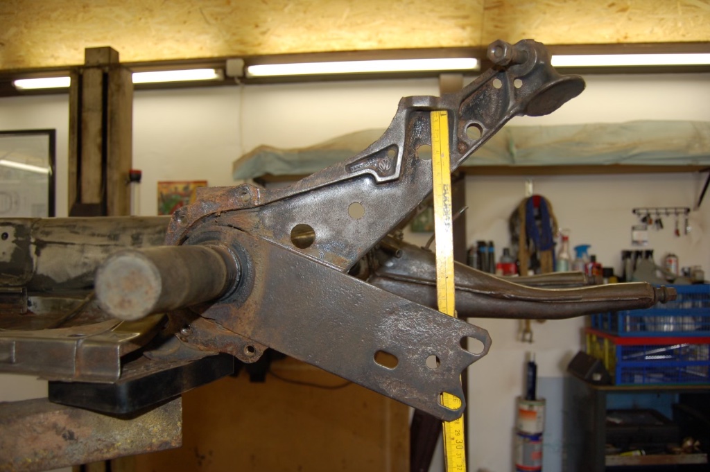

Damit die Cup Streben ihren Job auch gut verrichten
können,werden härtere Getriebe Gummilager und eine
Verstärkte Getriebe Abstützung montiert.
Weil der 1303 vom Vorbesitzer hinten zu tief gelegt war
Werden vor Einbau des Subaru Motors die Schwerter gezogen. Und wegen des etwas höheren Gewichts des
Motors Porsche 944 Drehstäbe verbaut. Dann werden die
Schwerter auf beiden Seiten im entspannten Zustand auf
27,5 cm eingestellt mal sehen ob das wie geplant funzt.

Dann werden die Schwerter auf beiden Seiten im entspannten Zustand auf
[/quote]
gibts für die 27cm Bezugspunkte, oder sind es doch Grade des Schwertwinkel
Re: 1303 Maya Gold EJ 22
Verfasst: Mo 21. Feb 2022, 15:48
von WestiT3_1986
Hier ein Bild von Peter
Verfasst: Mo 21. Feb 2022, 16:32
von 13dreier
Aha, das ist auch eine Möglichkeit :up:
Walter
Verfasst: Mo 21. Feb 2022, 18:27
von Subadudu
Diese Vorgehensweise habe von einem Alt Käfer
Schrauber. Habe ich auch noch nicht gemacht aber
Ich kenne seinen 1303 und die Tiefe sieht echt toll aus.
Ich werde vom ganzen Umbau eine Fotostory machen
Subadudu

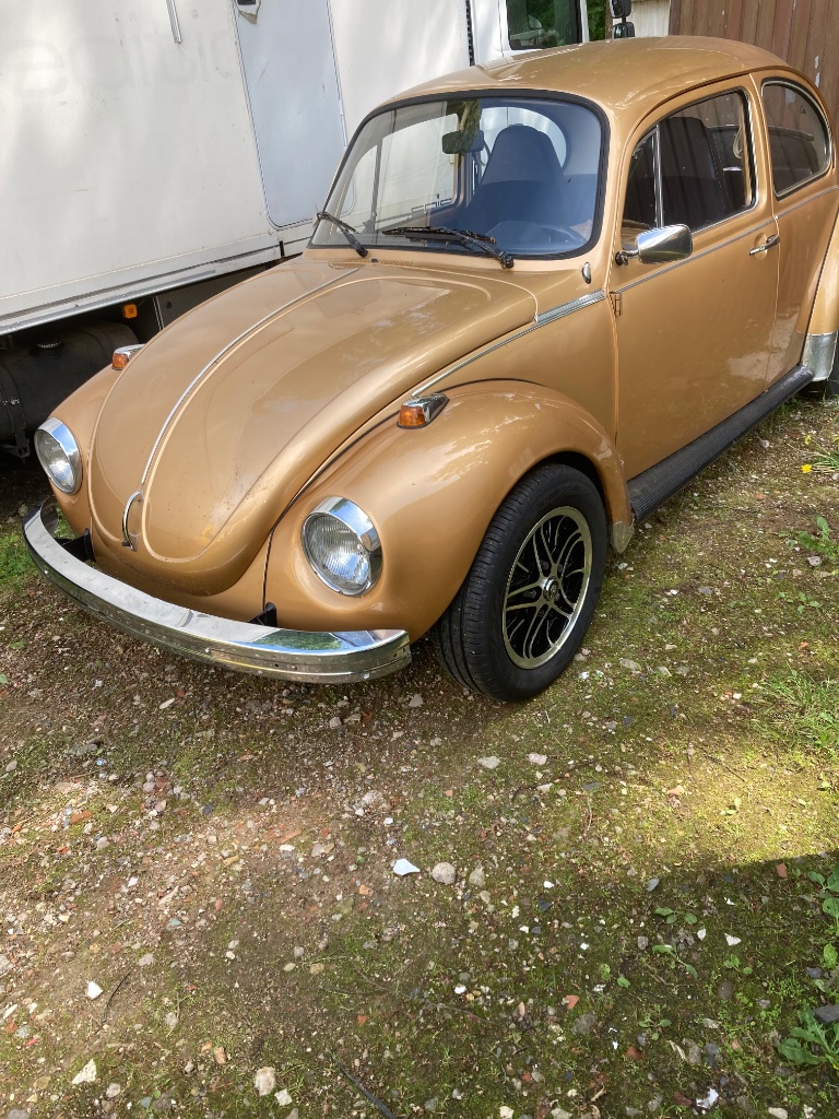

Verfasst: So 22. Mai 2022, 07:42
von WestiT3_1986
Bild von Peter
Verfasst: So 22. Mai 2022, 11:38
von Subadudu
Danke Westy
Endlich mal ein Foto von Maya mit kleinen
Fortschritten.
Die Vorderachse ist drin.Aber noch nicht ans
Bremssystem angeschlossen.
Wie immer wenn man am schrauben ist und da
Kann man noch so gut vorgearbeitet haben.
Es fehlt immer etwas.
In unserm Fall die Specialmutter Federbein Domlager
Eine war mit Kabelbinder gesichert dabei ein Kabelbinder
war aufgegangen und natürlich lag diese auch nicht im
Karton.
