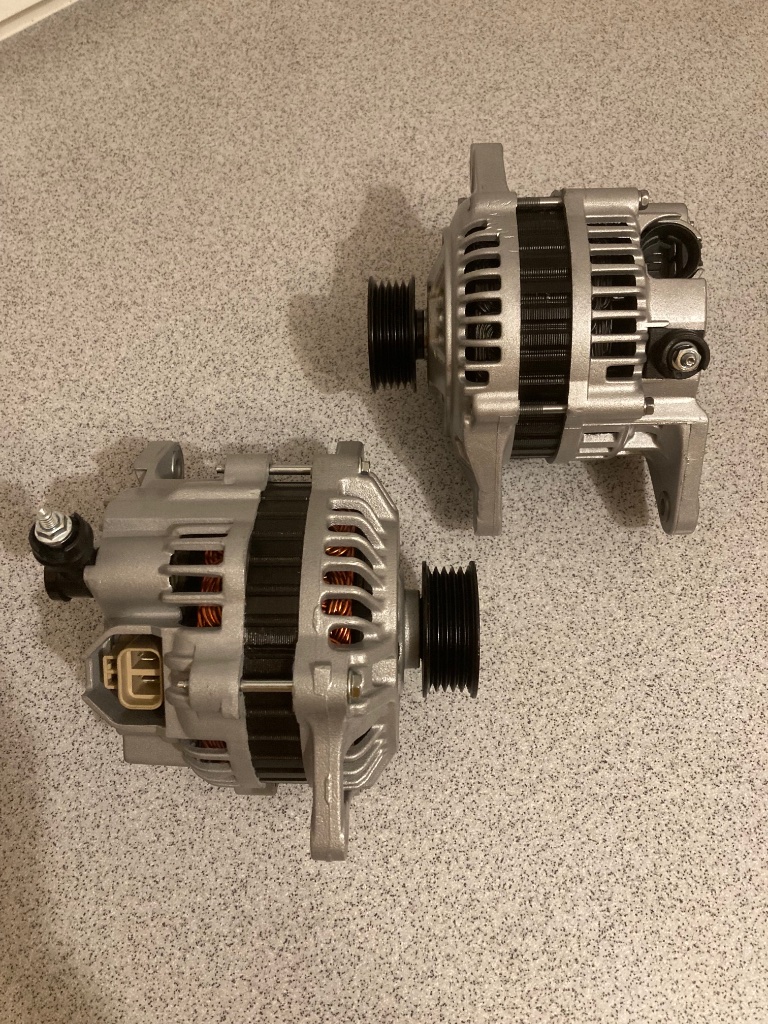

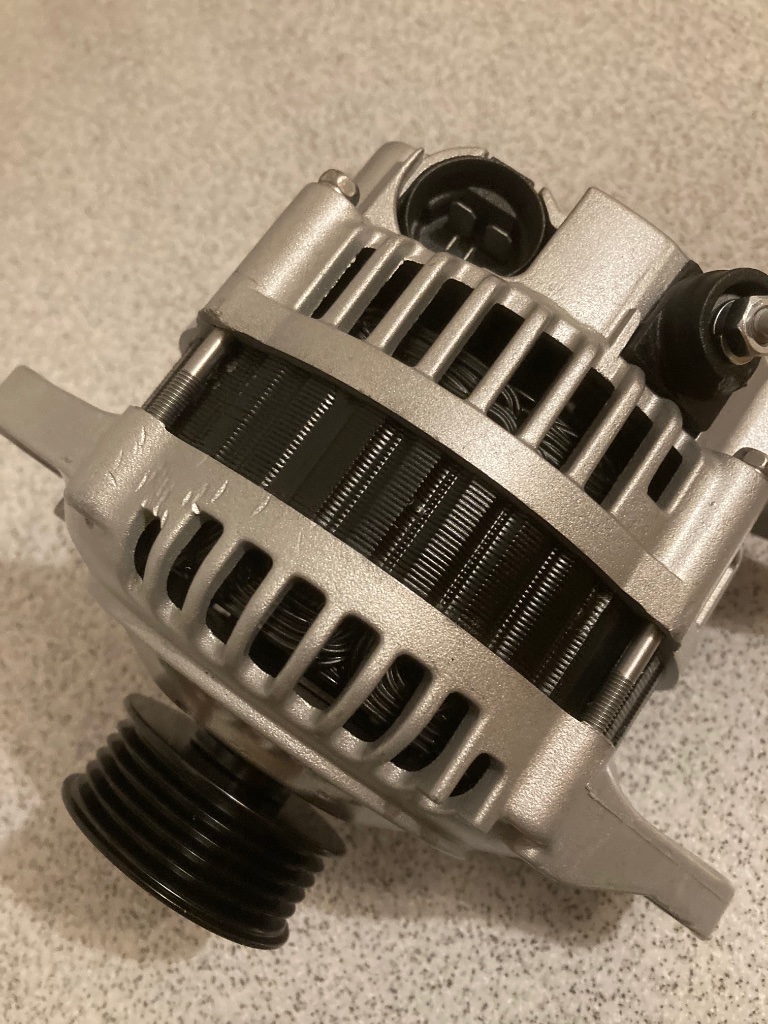

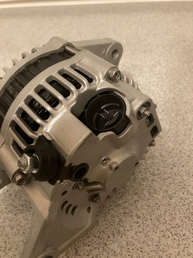

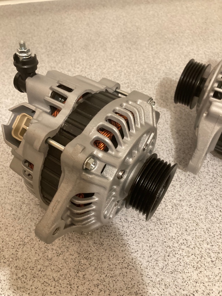

Hier von Peter ein paar Bilder der renovierten Lima.
Sven aus SZB
keep the Fahrfreude alife
Subadudu
Beiträge: 950
Käfer: 1302 mit 2,2 Subaru
Re: 1303 Maya Gold EJ 22
Beitrag von Subadudu »
Danke Westy für deine Hilfe
Ich habe mal 2 Lima überholen lassen
Weil ich bisher immer nur auf den runden
Stecker oder eckigen Stecker geachtet habe.
Aber nach der Überholung sieht man erst die
Unterschiede richtig
Einmal Kupfer Kabel Wicklung sichtbar
Einmal Schwarz Beschichtet

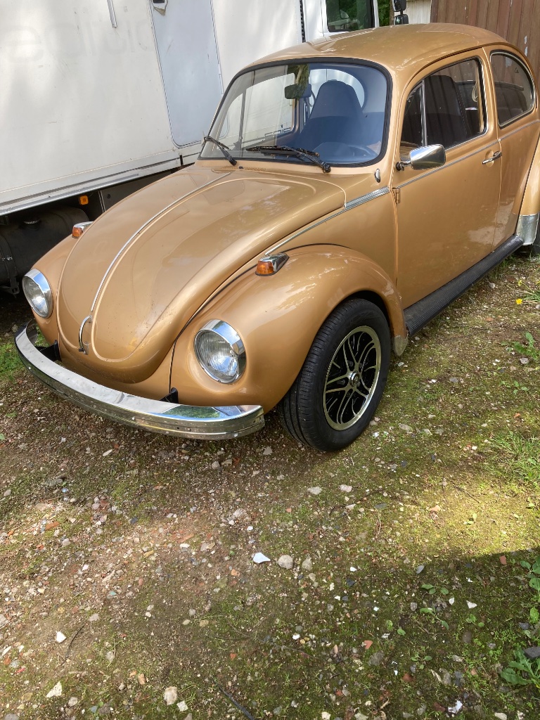

Bild von Peter
Sven aus SZB
Subadudu
Beiträge: 950
Danke Westy
Endlich mal ein Foto von Maya mit kleinen
Fortschritten.
Die Vorderachse ist drin.Aber noch nicht ans
Bremssystem angeschlossen.
Wie immer wenn man am schrauben ist und da
Kann man noch so gut vorgearbeitet haben.
Es fehlt immer etwas.
In unserm Fall die Specialmutter Federbein Domlager
Eine war mit Kabelbinder gesichert dabei ein Kabelbinder
war aufgegangen und natürlich lag diese auch nicht im
Karton.
Exenter Schrauben Federbein Porsche Achsschenkel kompletter Satz. Sehr wichtig weil von Dreipunkt auf
2 Punkt umgebaut.Die Schrauben Achsschenkel auf Blechquerlenker mit Lager Kerscher auch nicht dabei.
Naja wenn’s quer läuft läuft es halt quer.
Aber das alles ließ sich mit Provisorien erstmal lösen.
Dem Stabi habe ich zu der Zeit noch keine Aufmerksamkeit
geschenkt. Aber ohne Stabi ist der Käfer nicht rollfähig.
Also wurde der alte Stabi in der Mitte durchgeschnitten
Und die Hülse abmontiert damit der Maya Goldige die Bühne für Kundenfahrzeuge ab Montag frei macht.
Ich hätte gerne da mehr Erfolge gemeldet.
Da der Motor fertig auf der Werkbank lag wollten
wir diesen auch schon mal einbauen.
Und genug Helfer hatte ich ja organisiert weil
eigentlich sollte an dem Samstag auch die Hinterachse
Rein mit Porsche Bremse usw.
Da das mit der Vorderachse aber schon so gut lief
haben wir das erst garnicht angefangen.
Nun sollte das mit dem Motor ja eine kleine Fingerübung
werden.
Aber der Schrauber Samstag war einer von der harten
Sorte.
Dazu muss man wissen wir haben bisher immer Motoren in
Käfer eingebaut bei denen das Heckblech schraubbar gemacht wurde.
Da Maya ungeschweißt ist sollte das diesmal so gehen.
Eine Bühne war vorhanden und der Motor auf einem
Ölfaß auch gut händelbar.
Und wie gesagt genug helfende Hände gab es auch.
Erster Versuch scheiterte am Motorraum Gummi.
Also das kann ich schon mal sagen das sollte man vorher
Entfernen. Wir haben das spröde verhärtete Zeuge mit
Viel lieben Worten ausgebaut und der Subaru Motor versperrte die Bewegungsfreiheit aber egal.
Da der Motor in einem bestimmten Winkel eingefädelt sein muss und wir ein Heckblech haben stört die LIMA und der Limahalter auch ne tolle Arbeit soetwas im engen Motorraum auszubauen. Der Motor war ja schon fast im Getriebe drin und alles zurück wollte keiner der helfenden Hände. Nach einigen Fingerübungen und etwas lauteren Worten waren die Störenden Teile abgeschraubt.
Nun habe ich gedacht wir sind auf der Zielgeraden.
Aber manchmal kommt es anders als gedacht.
Das von mir bei Umbauten verwendete geänderte Wasserrohre war der Grund warum garnichts mehr weiter geht. Dieses Rohr ist in seiner Aktuellen Version nicht einbaubar ohne an der Karosserie des 1303 etwas zu flexen. Und da wir das nicht wollen war wie gesagt alles für die Katze.
Maya steht wieder draußen. Die Bühne ist frei für Kunden Autos. Der EJ 22 lagert auf einem Rollbrett mit Spanngurt gesichert.
Ich bin leicht geknickt weil Stunden geschafft und für mich
kein Ergebnis zum geleisteten Aufwand.
Ja ich bin kein Schrauber das war ich noch nie ich habe
Projekte immer geplant und Produkte nach Testen verbessern lassen und Abgasgutachten erstellen lassen und Teile organisiert und ausgebaut.
Wie geht ihr mit soetwas um. Ich weiß es heute ein Tag danach noch nicht.
Passt zu dem Tag habe ich auf dem Heimweg auch noch mein Nummernschild von Roller mit dem ich bei dem schönen Wetter unterwegs war verloren.
Also das könnte man echt einen Lauf nennen für den
Samstag.
