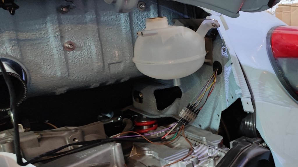

Kurze Frage, welche Ausgleichsbehälter passt eigentlich rein? Ich kann einen vom T3 einbauen, aber ob da Platz ist?
Hat jemand vielleicht ein Bild?
Grüße Jochem

Hi Ralf, David Zanzinger hilft mir dabei. TY754 Getriebe. 5. Gangradsatz hat 0.871. Ich werde aber 0.825 besorgen. Mit 3.9 Diff passt das ganz gut. Dichtungen, Lager, Synchronringe besorge ich selber und übergebe dass dann David. Das Gehäuse muss bearbeitet werden und dann alles zusammen bauen. Getriebehalterung ist fertig. Dann Auspuffanlage neu abstimmen.
Grüße Jochem
Ausgleichsbehälter Golf 3 soll gut passen. vom T3 wäre mir lieber, aber das wird eng.

von Pini1303
Der Golf-Behälter muss aber die oberste Position im Kühlsystem einnehmen...

von Fuss-im-Ohr
Ausgleichsbehälter Kühlmittel Behälter Opel Corsa B Combo Tigra
