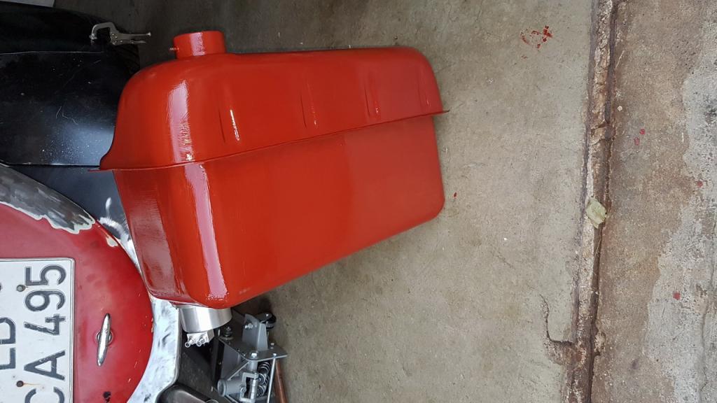

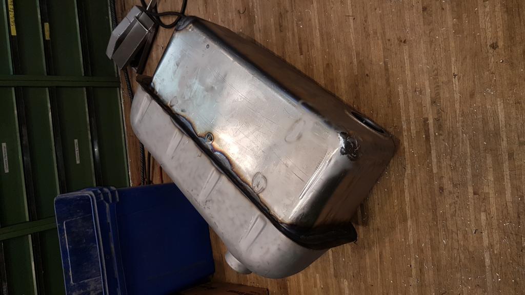

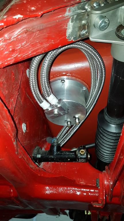

Re: Kraftstofftank Spezialanfertigung ?!
Beitrag von Schrauberandy »
Ich habe meinen erst verschweißt und dann alle nähte mit Hartlot nachgearbeitet und hinterher mit Kreem versiegelt
Ein Flaschner sollte das können das Blech must Du eben erst selbst anpassen
Oder frag einen Karosseriebauer der sollte auch mit Hartlot oder Silberlot umgehen können
Beitrag von halbug »
Hi Andy, vielen Dank für deinen Tip. Dein Tankumbau hat mir einige Ideen gegeben und mich motiviert es auch zu tun :handgestures-thumbupright:
