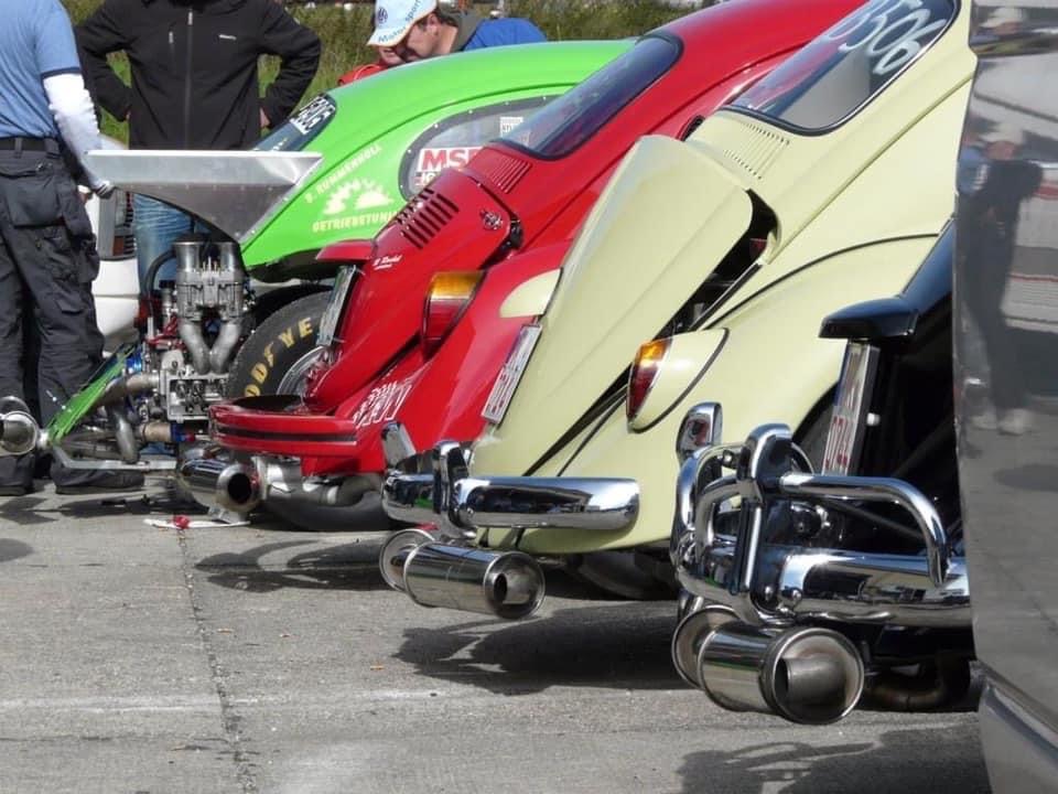

Ich warte immer noch drauf, dass es das so zu kaufen gibt:

Das ist natürlich was für Max Leistungen. Gibts aber auch bei CSP für wasp , nur für Straße nicht unbedingt geeignet

Meine ist speziell für die Strasse, optisch ohne sichtbaren Flansch, akustisch erträglich und trotzdem ordentlich leistungsfähig, 41mm merged mit der CSP dual quiet.

VeeDee hat geschrieben:Meine ist speziell für die Strasse, optisch ohne sichtbaren Flansch, akustisch erträglich und trotzdem ordentlich leistungsfähig, 41mm merged mit der CSP dual quiet.
Grundsätzlich gibts da alles von 30-300Ps. Mit fachkundiger Beratung.

Ich habe auch nur den Sammler am Krümmer angepasst, die CSP-Schalldämpfer sind schon top. Achso, die seitlichen Halterungen stammen auch aus meinem Fundus...

Udo hat geschrieben: Besser ist noch ein Sammler der unter dem Heckblech hervorragt , möchten die meisten nicht wegen der Optik.
also ist der WASP-Krümmer für Spitzenleistung doch top oder?Mit dem kann man die Doppelmuffler doch recht leicht realisieren.

Der Wasp ist meistens für spitzen leistung, und dass gibt es, wenn der Motorkombo gut ist.
Ein andere vorteil mist der Wasp ist das der typische "loch" in leistung/Drehmoment die man fast immer haben mit ein 4-1 header oft wird deutlich weniger.
