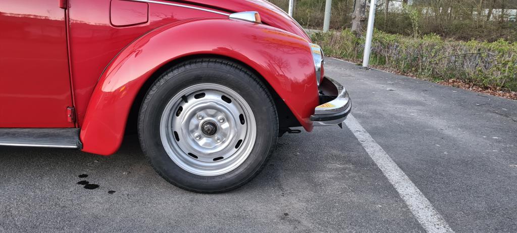

Die 80er Kerscher mit gekürzte Standrohr und kurzen Konis sind nun drin. Der Reifen ist ein 195/60 R15 auf Südrad ET25. Nun liegt der Wagen optisch sehr schön, auch hat der Wagen nun endlich Federweg.
Hinten muss die Kiste wieder höher, die Supercompetition hängt ziemlich tief. Sieht ja auch blöd aus und der Wagen soll ordentlich fahren.
Vorne setzen leider die Reifen beim Bremsen und Kurvenfahrten auf den Reifen auf. Links schlimmer als rechts. Sprich, sobald der Wagen einfedert setzt er mit der inneren Außenkante des Reifens auf, siehe Video:
https://youtube.com/shorts/LESlbGFCj7A?feature=share
Ich denke aber dass man da noch Sturz reinziehen kann, aber ich befürchte das reicht nicht. Die Optionen die ich sehe:
- 60 Kerscher einbauen -> dann liegt der Wagen nicht mehr so schön
- vorne auf 185/70 wechseln -> Reifen sind teuer und ich bin mir unsicher ob der eine cm reicht
- vorne auf 175/70 wechseln -> Reifen teuer
- Kotflügelkante umlegen -> ein Kotflügel wurde grade erstlackiert. Ich würde sehr ungerne ziehen.
Habt ihr vielleicht Tipps oder Ideen? Oben genannte Reifengrößen werden bei Flat4 aufgelistet, ohne dass eine Tachoanpassung notwendig ist.

ich findes es fast Perfekt nur wird das so nicht bleiben, in ein-zwei Wochen schleifen die Räder am Kotflügel :character-oldtimer:

das ändert nix an der Tiefe, frag mich nicht warum
vermutlich die Toleranzen, etwas komisch bei den ganzen Federfahrwerken :lol:

Wenn Du vorn den Sturz so weit negativ verstellst, dass es nicht mehr schleift leidet das Fahrverhalten sehr stark. Das fährt sich nicht schön. Ich würde auf 175/65 R 15 gehen. Das passt vom Abrollumfang exakt zu 195/50 R15 und die Reifenauswahl in der Grösse ist auch gut.

Probier doch mal 185/65 vorne. Ich war vor 30 Jahren auf meinem 02er mit 50iger Jamex Federn und 5cm tiefer gesetztem Federteller unterwegs.

Ich würde auch 175/65/15 an der VA
fahren
Habe wenn gewünscht
Bilder von meinem 1302 mit dem
Reifen an der VA
195/65/15 an der HA
Subadudu

Tjaaaa ich bin spontan, kurzfristig und sehr günstig an 185/65 er vom gleichen Typ gekommen, die eh schon drauf waren. Also - erstmal damit probiert und vorher probeweise maximalen Sturz rein gedreht.
- Passt auch nicht:
https://youtu.be/Jkkod94Xdps
Also wäre der nächste Versuch 175/65, aber ich glaube dass sogar das knapp wird. Und so langsam wächst die Reifensammlung.
Ich schau jetzt mal wie ich es mache. Sonst muss halt ein ungekürztes Anschlaggummi rein. Ich hab auch mal die Frau Kerscher angeschrieben und einfach mal gefragt wie da ihre Erfahrungen sind. Da wird sich schon eine Lösung finden. Wenigstens steht jetzt hinten höher, das habe ich dann gestern Abend noch hochgedreht. Eine Probefahrt steht wg. schlechtem Wetter aber noch aus.
