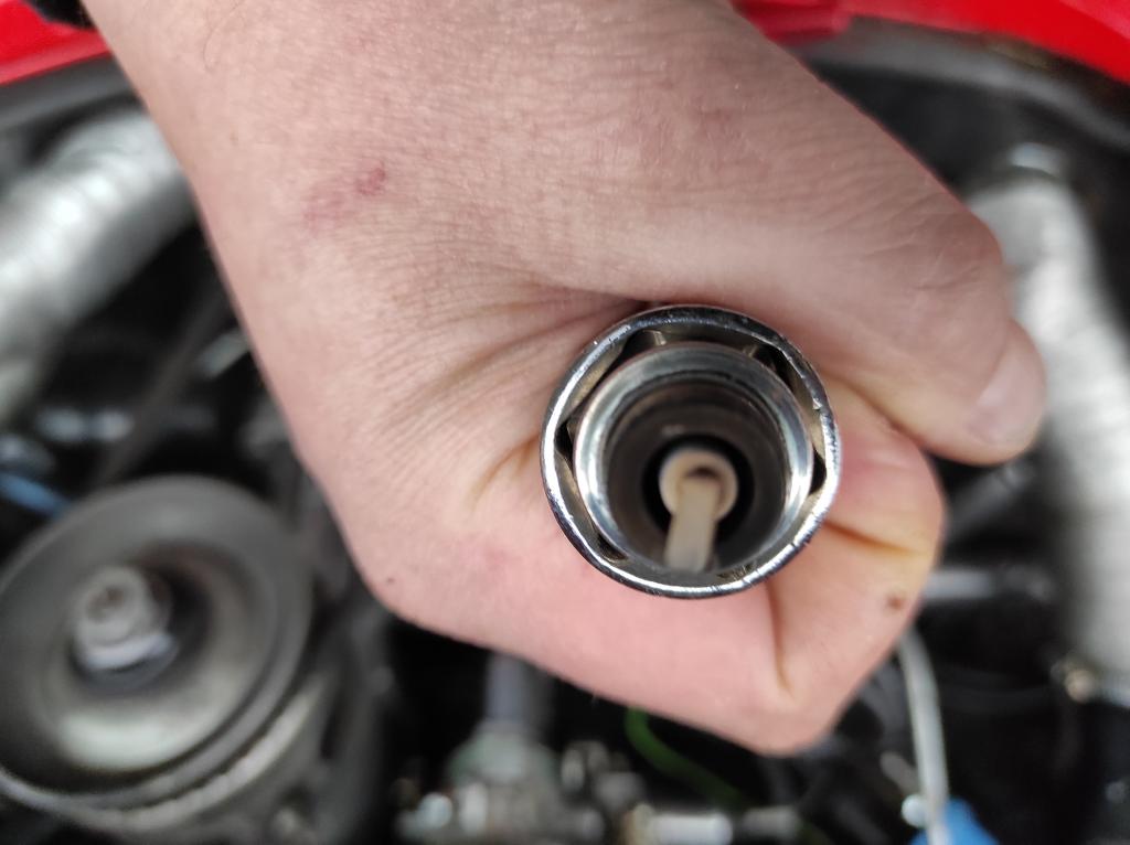

Re: Brosol HD zu groß
Kerzenbild sieht jetzt überall so aus.
Ich denke, das müsste okay sein?
