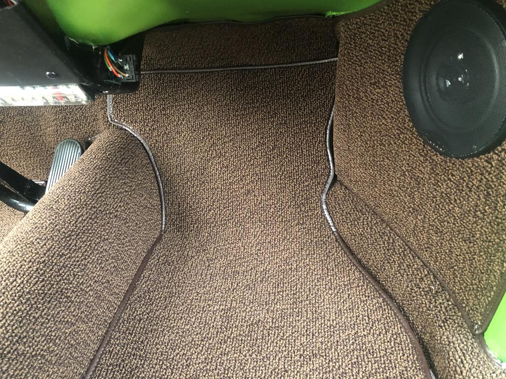

Hallo, die Fußmatten sind nicht verklebt, also zum herausnehmen und ausklopfen. Der Rest ist voll verklebt. Ich habe da eine Dose 1Ltr. Bostik - Kleber benötigt. Die losen Fußmatten habe ich vollflächig mit einem 10mm ? , oder war es 5mm Filz verklebt, den Filz kannst du auch bei Herrn Arnold bekommen. Durch den Filz liegen die Matten perfekt und satt da wo sie liegen sollen. Du legst einfach die Matte auf dem Filz und zeichnest rund um mit einem Edding an , dann schneidest du ca 10mm daneben den Filz aus. Sonst würdest du den hellen Filz sehen .

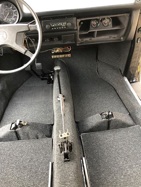

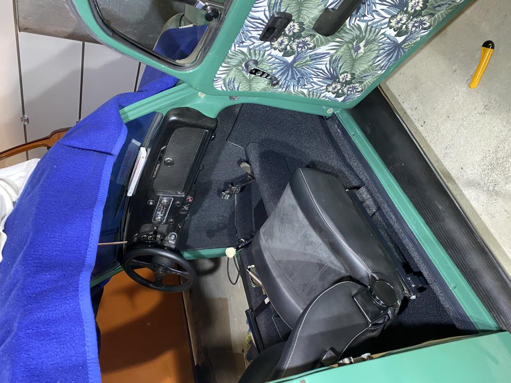

Mein Arnold Teppichsatz ist nun auch verbaut.
150% Weiterempfehlung. Ich bekomme da kein Geld für oder sonstige Vorteile.
Die Passform ist hervorragend und es sieht klasse aus.

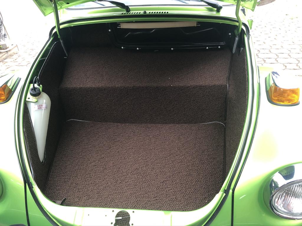

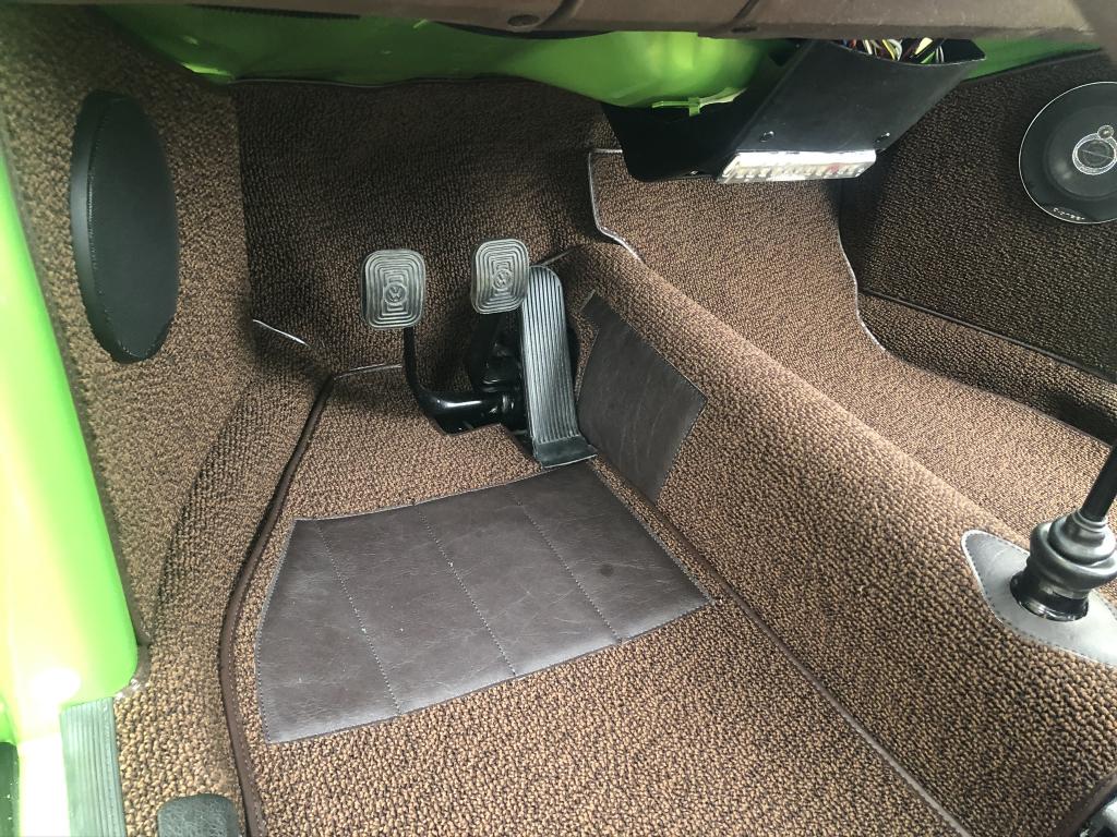

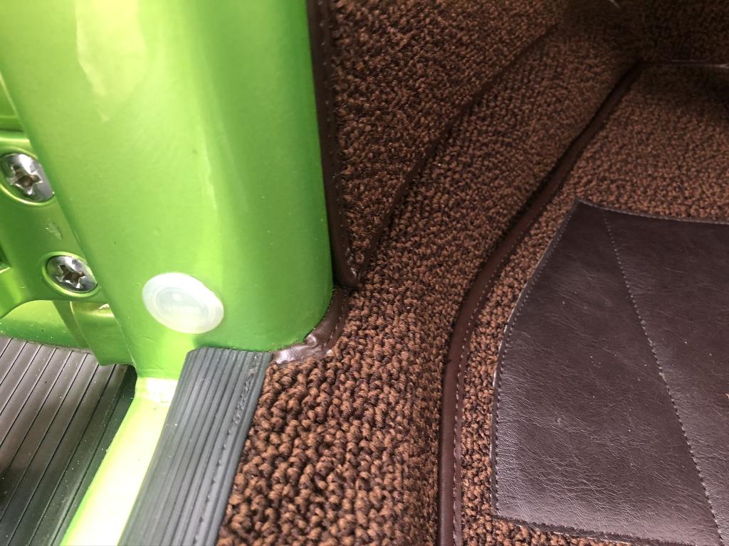

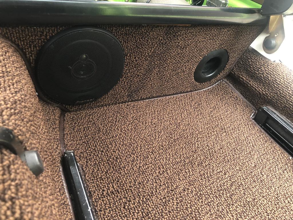

Hier noch ein paar Impressionen von Arnolds Arbeit.
Hier allerdings nach meinen Schablonen.
Wenn jemand es auch so haben möchte, entweder über mich oder dem Arnold sagen, dann bekommt er meine Schablonen.
Übrings macht er auch Himmel die super passen aus ernünftigem Material.

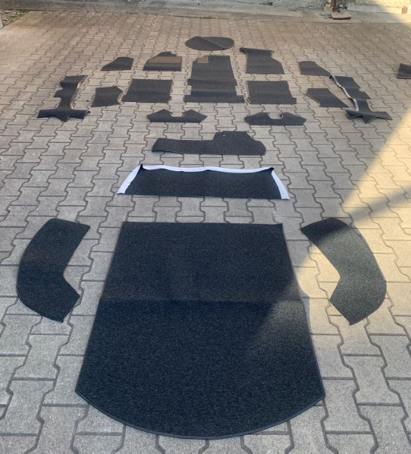

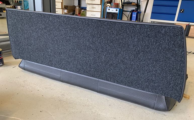

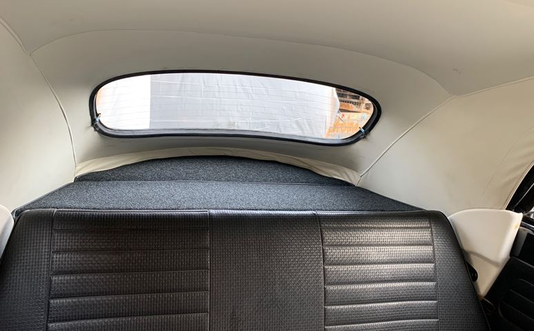

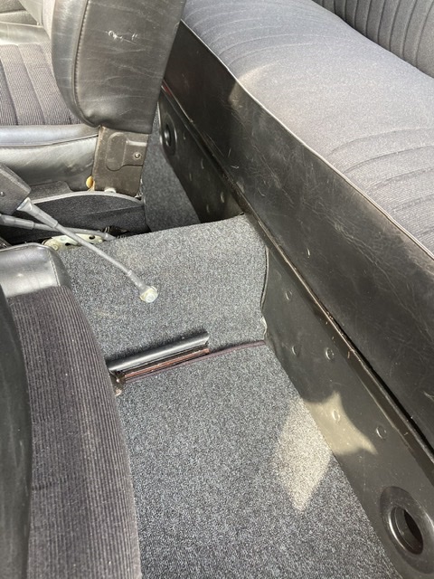

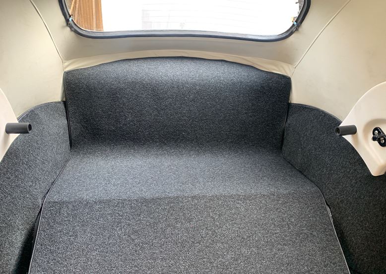

Ich kann nachvollziehen, dass einen Sattler hiermit einen ganzen Tag beschäftigt ist und dann 1.000 Euro in Rechnung stellt.
Spaß hat mir die Arbeit nicht gemacht. Für meine Ansprüche ist das Ergebnis in Ordung.
Die Teppiche von Arnold lassen sich gut verlegen, wenn sie etwas wärmer sind, noch besser. Ein oder andere Stelle muss man nachschneiden und es braucht ein paar starke Finger damit man die Teppiche schön in die Ecke drucken kann.
Qualität der Teppiche gebe ich 5 von 5 Sterne.
Passgenauigkeit 4 von 5.
2 Dosen Würth Spray Kleber hatte Arnold mitgeliefert. Ich habe den vorderen Bereich aber mit Bostik 1513 verklebt (insgesamt 1,5 Dosen gebraucht). Die Spraykleber ist super geeignet den Flies zu verkleben. Aber, wenns fest ist, ist fest. Nachbessern nur bedingt. Deswegen ist eine 2. Person durchaus hilfreich.
Grüße Jochem
Grüße Jochem
