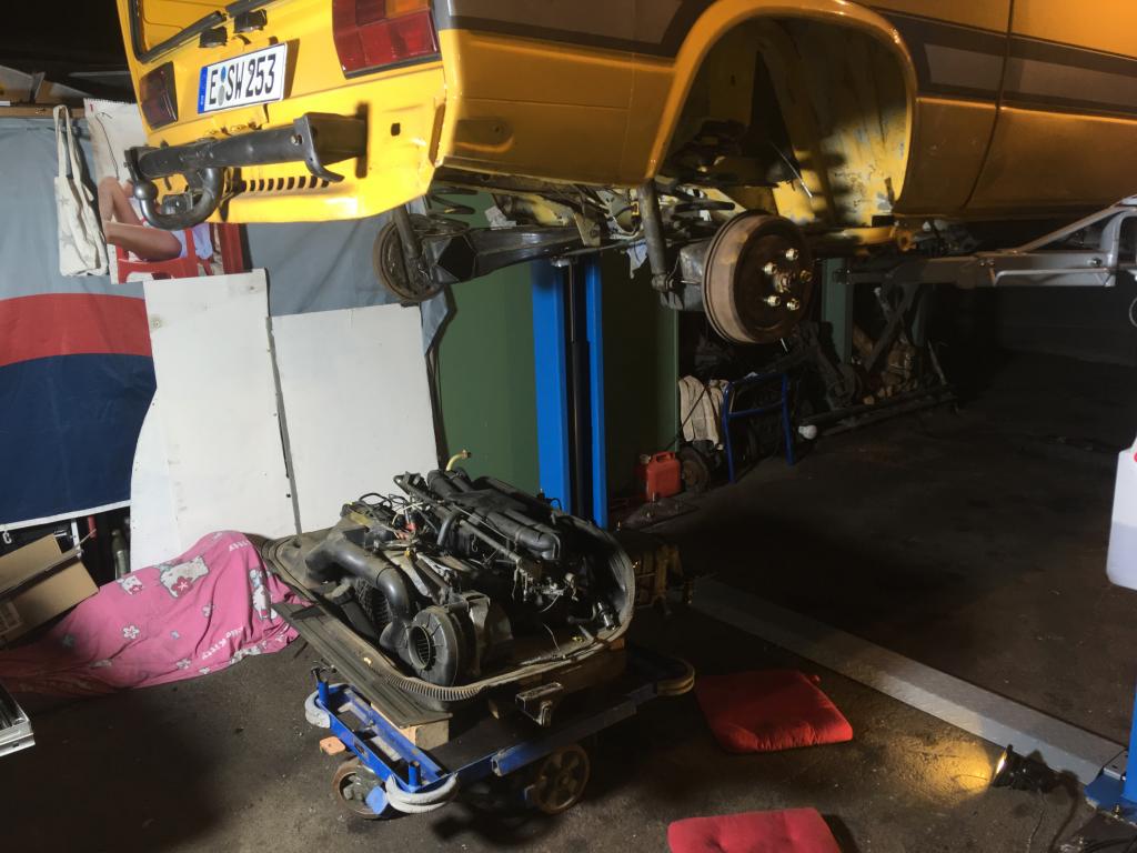

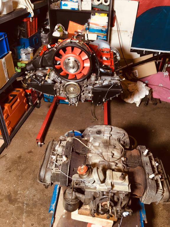

So...der Motor ist draußen.... geplant ist jetzt erstmal soweit zu zerlegen das der Motor relativ nackt dasteht und dann Motor und Getriebe mit Trockeneis strahlen zu lassen. Gibt es eigentlich für den Typ4 Motor auch eine Empfehlung für ein Schrauberbuch? Für meinen Elfermotor gabs ein total gut beschriebenes Buch über eine Motorüberholung mit jeder Menge Tricks und Tipps. Hatte mir auch vorher schon das Schrauberbuch von Heel über die VW Boxer geholt, aber dass ist schon sehr Typ1 lastig.
Hab zwar die Version von jetzt helfe ich mir selbst über den LBX aber das ist auch nicht sehr detailiert.
Werde jedenfalls regelmäßig berichten... Bis dahin schöne Festtage

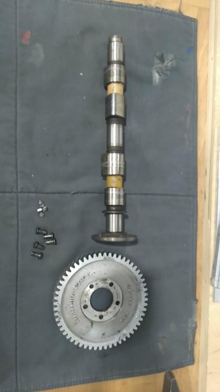

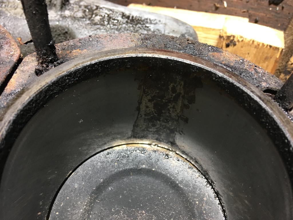

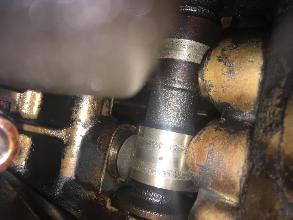

wollte mal eine Rückmeldung zum jetzigen Stand geben. Siehe Fotos. Aber der Motor hat meiner Meinung nach mehr als die angegebene Laufleistung von knapp 80tkm gelaufen.
Ich hatte jetzt vor bei Orratech die ORRATECH ORB270C Welle mit neuen Stößeln und noch einiges andere bestellen wollen...Werde Ihn mal nach Weihnacht anschreiben weil mir noch nicht ganz klar ist ob ich auch neue Stößelstangen brauche da ich ja vorher Hydros hatte.

Sowas habe ich auch schon bei unserem Rene gesehen.
Der hatte von seiner Firma einen T3 gekauft der knapp über 1 Jahr vor Ausserbetriebnahme einen NEUEN 2l CU bei VW ORIGINAL bekommen hat...das Ding hatte nachweisslich und absolut sicher 30tkm gelaufen!!!!
Die Nockenwelle sah genauso verwurstet aus wie diese...ist halt ein Standartproblem beim Serien-Typ4 und absolut normal...nur hören wollen die T3 Fahrer das nie...

Wenn Fressspuren bzw. Pittings auch am Grundkreis sind, dann ist es immer eine Hydrostösselmotor.
Diese Wellen sind schneller und stärker verschlissen, als die aus dem 70PS CJ Motor.

Eine Frage hätte ich da noch. Kann ich dass originale Nockenwellenrad nach dem ausbohren der Schrauben an der neuen Nockenwelle wieder verwenden da die Räder ja dort nur geschraubt sind?
Re: 2,0 CU Motor mit 96mm Zylinder aufrüsten
Es muss auf jeden Fall aufgebohrt werden und 90grad gesenkt werden...nix fürn Akkuschrauber & Schraubstock:D

Es ist immer wieder erstaunlich mit wieviel Wehwehchen die luftgekühlten Motoren überhaupt noch laufen. Sieht eigentlich aus wie immer. Nockenwellenrad kann man wie gesagt weiterverwenden bei eingebrachte Senkung damit die Schrauben plan aufliegen. Falls ihr in Essen (wenn ich das richtig sehe) keinen Eistrahler für den Motorblock etc habt sag bescheid..

Für das Nockenwellenrad wird ein Flachsenker mit 8mm Finger und ausreichendem Außendurchmesser benötigt (also >= 14mm). Zur Not geht das sogar ohne Finger. Hab ich in der Standbohrmaschine gemacht. Das lohnt sich nur, wenn man den eigenen "Hobbystundenlohn" niedrig genug ansetzt. Auch hier muss der Abstand Nockenwellenrad(schrauben) zu Ölpumpe penibel geprüft werden.
Der Motor sieht von innen aus (also die Verkrustungen) als wäre er weit über 100.000 Km mit Bratensoße (aka Billigöl) gefahren worden.

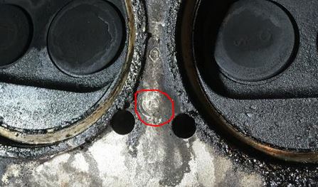

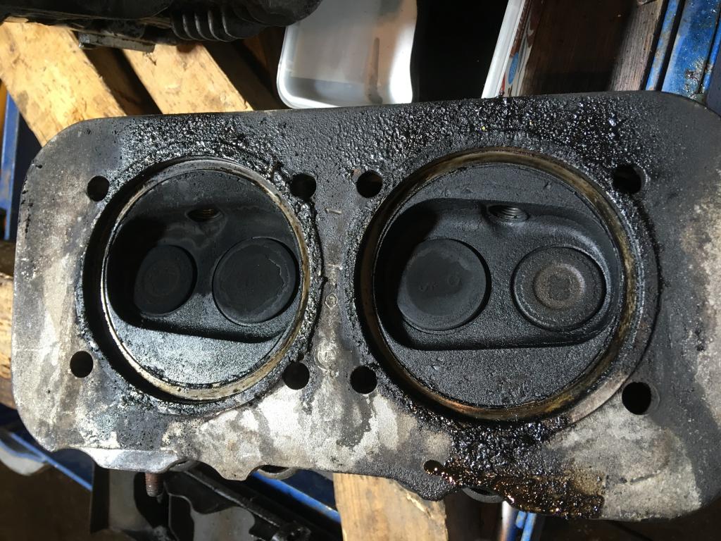

Das VW-Zeichen mit Kreis auf deinem Zylinderkopf besagt, dass derselbe bereits einmal bei VW überholt worden ist.
Diese Zeichen finden sich auch auf anderen Komponenten, sofern bereits überholt (Kurbelgehäuse bei der Motornummer, Kurbelwelle an Wangenseite, ...)
Ich habe bisher zwei CU-Motoren zerlegt und beide Hydrowellen sahen so (bzw. schlimmer) als deine aus. Es ist eine bekannte Krankheit.
Um das Potential der neuen Nockenwelle (angegebener Ventilhub) auszuschöpfen und die richtige Kipphebelgeometrie (=Lebensdauer) einzustellen, musst du auch die Stößelstangenlänge anpassen. Du wirst daher einkürzbare Stangen brauchen. In diesem Zuge würde ich übrigens auch gleich die Ventileinstellschrauben umrüsten auf die sogenannten Elefantenfüße, ähnlich Porsche 911. Die gibts z.B: bei TP-Technologie...
Das Nockenwellenrad kann man wieder verwenden, man muss neben dem bereits erwähnten Ansenken glaube ich zusätzlich die Durchgangsbohrungen vergrößern. Kann das jemand bestätigen?

So isses!SurfinBird hat geschrieben:Das Nockenwellenrad kann man wieder verwenden, man muss neben dem bereits erwähnten Ansenken glaube ich zusätzlich die Durchgangsbohrungen vergrößern. Kann das jemand bestätigen?
I.d.R. werden M8 Schrauben verwendet, die Bohrung muss entsprechend vergrößert werden. Aber Achtung, die Schrauben dürfen nur saugend durchgehen - außer man möchte durch Langlöcher die Steuerzeit verändern können...
