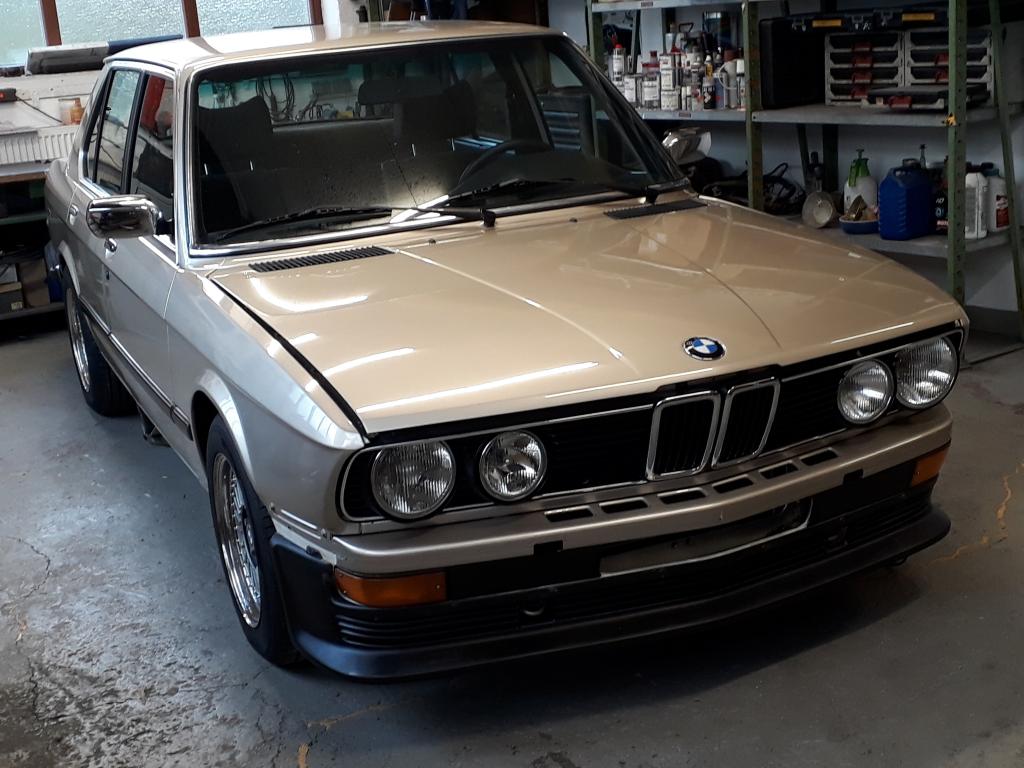

Da ich über den Winter noch ein paar Sachen an meinem 84er BMW 525e zu tun hab und damit der Platz in der Werkstatt belegt ist, kann ich leider erst im Frühjahr mit dem Käfer weitermachen. Dann gehts ans Häuschen...

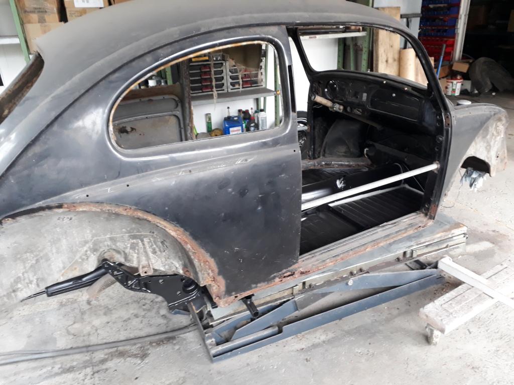

Viele Bilder von der Käfer Karosse hab ich leider nicht. Ich glaub man kann aber schon erkennen, dass das richtig Arbeit wird.
Das Häuschen liegt schon mal auf der Bodengruppe, jetzt können sich die beiden mit Ruhe kennenlernen. Von den Fahrgestellnummern liegen ca. 20.000 Fahrzeuge zwischen Häuschen und Fahrgestell.

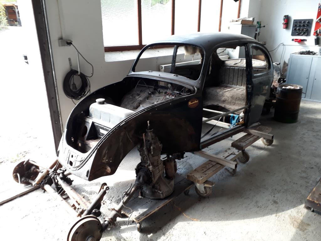

Ich hab den Käfer zwischendurch nochmal in die Werkstatt geschoben und ein paar Anbauteile anprobiert. Ich baue ja auf einem nackten Häuschen auf, bei dem außer Türen nichts dabei war an Blechteilen. Ich hab das meiste inzwischen zusammengesucht. Kotflügel sind leider Repros, bis jetzt hab ich nur einen original Röhrchen Kotflügel vorne links. Falls jemand zufällig noch die übrigen Kotflügel in original (Röhrchen & Sicke) und am besten in schwarz für mich hätte, darf er sich gerne melden.
Beim Dach hab ich mal angefangen, den Dreck von den letzten Jahrzehnten runter zu waschen und etwas zu polieren. Der alte Lack kann tatsächlich wieder glänzen :o

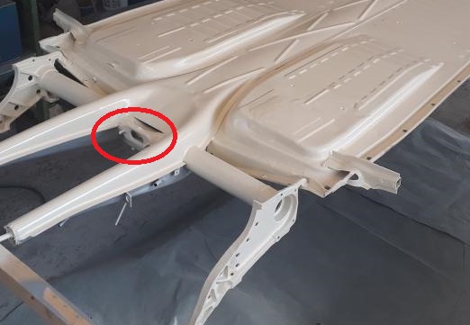

Es geht zwar leider im Moment nichts voran mit dem Käfer-Projekt, aber ich hab etwas recherchiert, bezüglich meinem Problem mit dem 66er Getriebe und der 58er Bodengruppe. Das passt nicht einfach so zusammen. So wie ich das sehe, ist das Problem primär die im Bild gekennzeichnete Aufnahme. Die ist beim 66er tiefer angeordnet. Das müsste ich bei meiner Bodengruppe abändern. Hat vielleicht jemand eine Bodengruppe zum schlachten und kann mir diese Aufnahme heraustrennen? Bei Werk34 gibt es das Blech zwar, aber mit der Einschränkung "ab 8/67". Das Blech sieht zwar so aus, wie beim 66er auch, aber die BJ-Einschränkung wird sicher einen Grund haben. Ich brauche das Blech von einer Bodengruppe zwischen 1960 und 1966. Ich hab leider kein brauchbares Foto, wie es beim 66er aussieht. Die Aufnahme sieht eigentlich aus, wie auf meinem Foto hier vom 58er, nur dass sie nicht mittig hinter dem Achsrohr sitzt, sondern nach unten versetzt.
