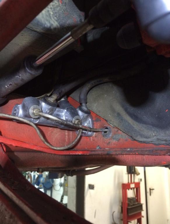

Um ein Überbremsen hinten zu vermeiden gibt es auch Bremsdruckbegrenzer, das habe ich verwendet. (Die werden von MBT mitverkauft) Ansonsten sieht es bei mir ähnlich aus.
Habe leider nur zwei Bild wo man es erkennen kann.

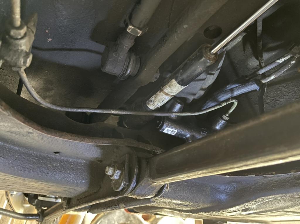

von yoko
Hab das mit den Kerscher Teilen beim OSR so gemacht.

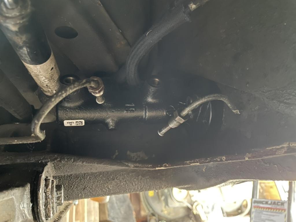

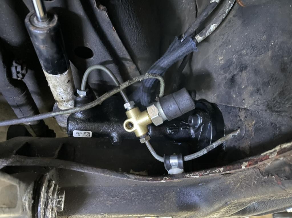

Montiert:
Vorderen Kreislauf angeschlossen, nur etwas biegen.
Beide Kreisläufe angeschlossen, hinten mit einem Adapterstück und dem Verteiler, wo auch der
Bremslichtschalter dran ist. Und auf dem Dreieckblech mit einer Schelle fixiert.
Ist mit dem HBZ echt knapp mit dem Lenkungsdämpfer, funktioniert aber.

Servus Sven,
dreh den Bremslichtschalter von "2 Uhr" auf "8 Uhr" (wie auf dem Bild zu sehen), sprich damit er nach unten steht, sonst kann es sein, das in dem kurzen Stück vom T-Stück bis zum BLS ständig eine Luftblase drin hängen bleibt....muss nicht aber kann...und dann sucht man ewig nach "Bremsdruck"....ich habe lange gesucht :confusion-waiting:
Michl
Re: Kerscher Bremsanlage mit HBZ 944
Verfasst: Mo 22. Feb 2021, 19:14
von WestiT3_1986
Danke für den Tipp! Da hätte ich auch selbst dran denken können! Gut das es hier so viele Augen gibt.

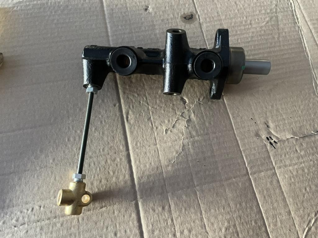

von 74er_1303
Hab zwei separate Leitungen gelegt und am T-Stück den Bremslichtschalter eingeschraubt.
Wo bekommt man eigentlich diesen Adapterflansch für den HBZ?
Verfasst: Mo 29. Jan 2024, 18:37
von zinngrauerjubi
CSP.....
