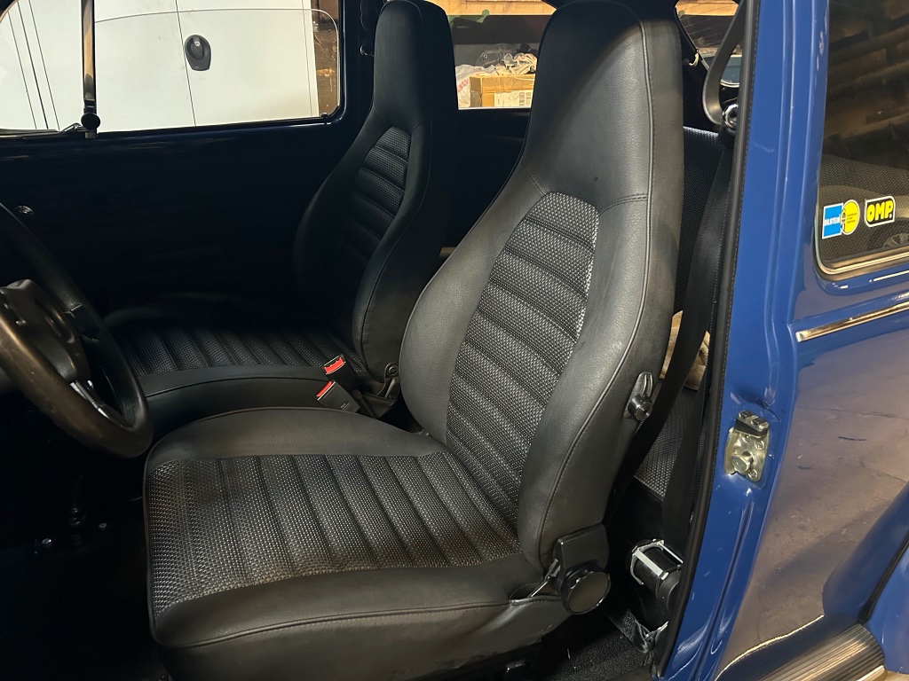

Inzwischen bin ich bei Suche nach neuen Sitzen fündig geworden.

Gefällt mir sehr gut. Habe das auch so gemacht. Finde allerdings das Porschehocker bei Käfer mit Dreibeinsitzgestell etwas hoch kommen. Habe deshalb meine Wiechers Konsolen etwas tiefer gelegt. Sitzkomfort ist aber erheblich besser als mit den original Sitzen.

Ja das sieht auch cool aus.
Die Sitzhöhe der Porsche Sitze mit Wiechers Konsole, ist mit der „originalen“ Sitzhöhe der 3 Punkt Sitze vergleichbar.
Wie hast Du denn die Wiechers Konsole tiefergelegt?

Habe hinten links und rechts ca. 40mm eingekürzt. Loch neu gebohrt und die Verstrebungen ebenfalls gekürzt und neu angeschweißt . Vorne habe ich den Verstell Bolzen durch eine Schraube ersetzt. Die vordere Aufnahme der Konsole liegt jetzt unter der Schraube.
