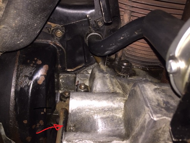

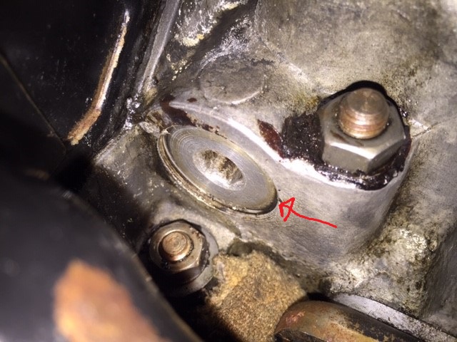

Guten Morgen zusammen,
man kann sich manchmal wundern darüber, wo an einem Käfermotor das Motoröl entweichen kann. Am WE hat der im originalem Zustand befindliche 1302 "neue Bremsen" an der Hinterachse bekommen. Zufällig fiel mir ein kleines öliges Rinnsal hinter der Riemenscheibe auf. Die dort befindliche Ölverschlussschraube hatte sic,h wie auch immer, etwas gelöst und dort war es undicht. Ich konnte diese Schraube mittels 10er Imbus schon mit der Hand bewegen und brauchte diese dann nur fest anziehen. Nach der Probefahrt war dann dort alles wieder trocken und dicht. Wie kann sich nur diese Schraube lösen? Oder war sie seit 50 Jahren schon nicht richtig fest angezogen und es ist nie aufgefallen? Manchmal sind unsere Käferlein schon verwunderlich...
aber dafür lieben wir sie ja.
Ich wünsche Euch eine schöne Woche. Übrigens wurde der AB an den Stellen auch gleich mal gereinigt.
LG
LG

- Ralf29
- Beiträge: 395
- Registriert: Mo 12. Dez 2016, 10:47
- Käfer: Käfer 1500 Cabriolet, 07.1970, 44 PS
- Wohnort: Münster
Re: Verschlussschraube Öldruckregelkolben Werkzeug
Ein kleines Update zum Thema der Undichtigkeit aus dem Bereich der Verschlussschrauben. Original hin oder her, egal. Es war wieder an der vorderen Schraube ganz leicht undicht. Daher habe ich nun ebenfalls auf CSP bei beiden Schrauben umgerüstet. Es passte alles wunderbar und ging recht flott.
Manchmal lernt man erst durch Schmerz
LG
LG
