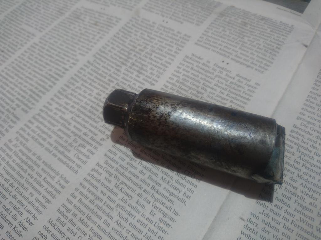

Hier so ein Teil, aber für die Öleinfüller Schraube zum betreiben mit Schlagschrauber.
