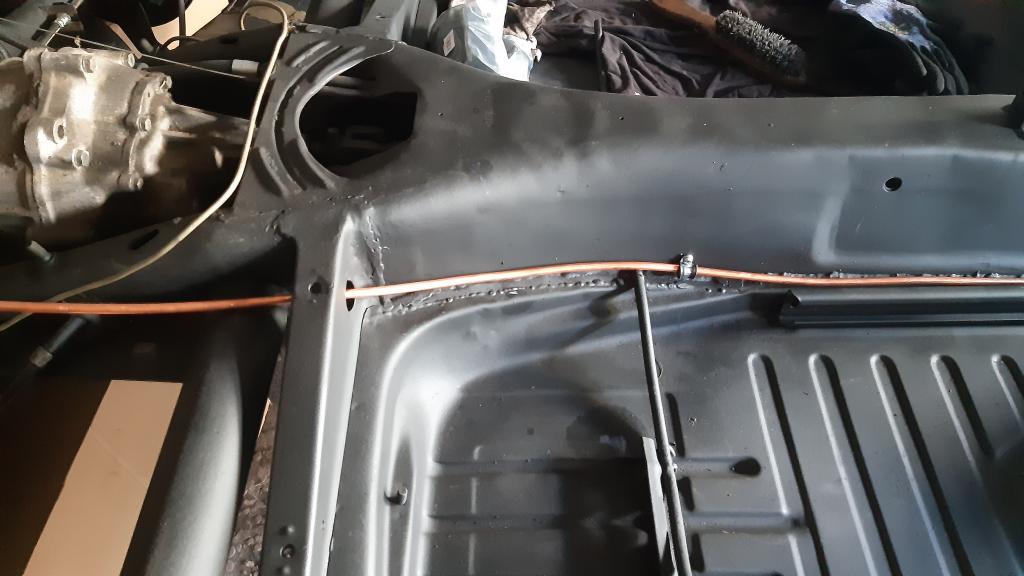

Es geht in kleinen Schritten weiter. Was man alles so findet.
Ich denke der Ball gehört da nicht hin
Das erste Blech ist auch geschweißt, ich muss aber eingestehen das ich aus der Übung bin.
Habe das letzte Mal vor ca. 10 Jahren geschweißt, klappt noch nicht so wie ich mir das vorstelle.
Die Seite mit einer Zopfbürste blank geschliffen und mit Nitro grundiert.
HBZ ist auch neu drin und Bremsleitungen alle angeschlossen.
Ich habe da noch eine Frage zu der Hardyscheibe, die ist bei mir genietet.
Wenn ich die erneuern will muss ich die Nieten auftrennen, welche Schrauben kann ich da nehmen 8.8 oder 10.9 in Edelstahl oder normale?

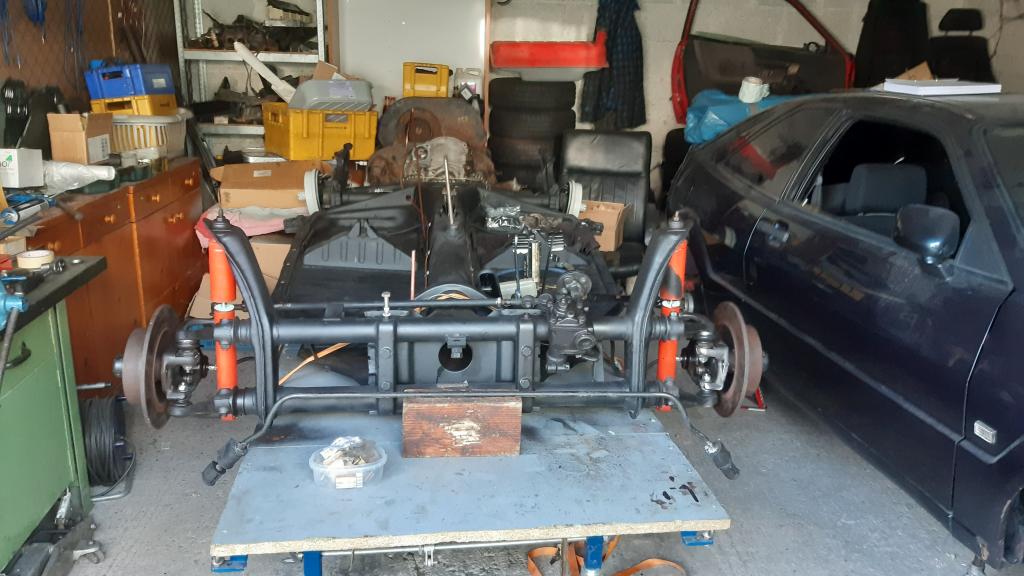

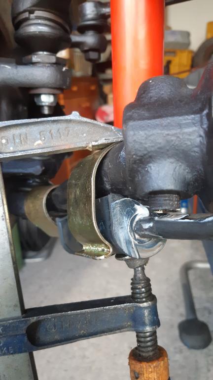

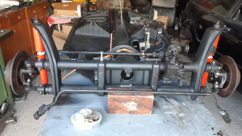

Es geht weiter
Die Vorderachse ist soweit fertig, bis auf den Stabi, da passt der Haltesatz nicht
Warum ich habe keine Ahnung oder ich mach was falsch, glaube ich aber nicht. Tips sind gerne willkommen.
Die Benzinleitung habe ich auch verlegt und Befestigt.
Hier mal Bilder.
Hier mal Bilder.

- Beiträge: 6697
Re: Annabell
das die Schellen unterschiedlich lang sind hast auch gemerkt? nicht das man dir 4 kleine geliefert hat
du hast vergessen den Motor schwarz anzumalen.
Re: Annabell
Hallo Jürgen,
sind 2 Große Breite und 2 Kleine Schellen. Das passt aber irgendwie nicht. Bei der Bestellung habe ich auch nochmal geschaut sind die passende ab Bj.68 für alle außer 02,03 .
Komisch.

D.K.
- Beiträge: 697
- Wohnort: Schlangen
Re: Annabell
Gummis in korrekter Richtung auf Stabi gesteckt?
m.W. nach ist die Bohrung durch die (Original)Gummis schräg - so das der Stabi nach vorne unten geführt wird bzw. zeigt.
Ansonsten wird die sowieso sch...Montage so gut wie unmöglich.
Ich habe alleine/ohne Hilfe bisher mit Schlagschellen nur alte geschrumpfte Gummis oder neue mit Schraubschellen befestigt bekommen
Zu zweit ist einfacher:
1.Person mit großer Rohrzange die Schellen zusammen Drücken, relativ weit unten (Drückrichtung: 90° zu der von Dir gezeigten Schraubzwinge).
2.Person mit Hammer und großem Splinttreiber o.ähnl. die Klemmwinkel raufwürgen/prügeln...
Achja: auch die Klemmwinkel sind unterschiedlich groß.
Daniel
PS.: die Kontermutter für den Tragarm fehlt noch...
edit/Ergänzung:
Du kannst es statt mit 2.Person und Rohrzange auch mal mit der Schraubzwinge versuchen... wird aber wahrscheinlich immer blöd wegrutschen
Daniel
edit/Ergänzung:
Re: Annabell
Das hört sich nervenaufreibend an
Ok ich werde das mal versuchen, ich wußte gar nicht das die so Stramm und Eng da drauf müssen.
Mit Schraubschellen ist das denn gut? Was sagt denn der Tüv dazu?
Mit der Mutter weiß ich aber die ist weg ,finde die nicht mehr, muss ich neu kaufen.

D.K.
- Beiträge: 697
Re: Annabell
Zu den Schraubschellen hat (bei mir) der TÜV noch nie etwas gesagt... selbst bei von oben montiertem Tafel/Eibach-Stabi
Die Dinger gibt es in den unterschiedlichsten Ausführungen, meist Edelstahl, ein oder 2 Schrauben....
Meine sind fast 20 Jahre alt und in Edelstahl von JKM.
Schraubschellen sind m.W. nach sogar schon über 30 Jahre erhältlich
... müßte mal in meinen alten Zeitschriften wühlen
- rme
- Beiträge: 2807
- Fahrzeug: Volvo 245
Re: Annabell
Die normalen Schellen sind eine Qual bis man die montiert hat, besonders beim ersten Mal. Wenn ich sie denn mal montieren muß, drücke ich sie unten mittig mit einer Gripzange zusammen, das erspart den zweiten Mann. Schraubbare Edelstahlschellen sind aber eine Anschaffung fürs (Käfer)leben und leichter zu montieren.
