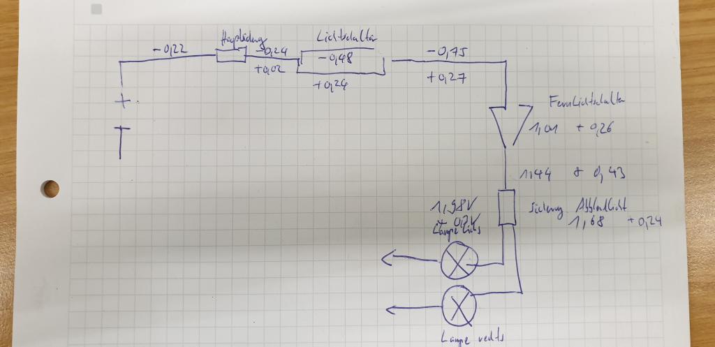

ich habe euren Tipp befolgt und die Verlustspannung gemessen. Dabei ist aber nicht wie eigentlich erhofft ein Schuldiger herausgekommen, vielmehr sind viele kleine Schuldige an dem Spannungsverlust von 2 Volt am Scheinwerfer verantwortlich.
Im Anhang ein Bild meiner Messung.
Die Minuswerte sind der Spannungsverlust an der Messtelle
Darunter die Differenz zum letzten Messwert.
Wie interpretiert ihr das Ergebnis?
Viele Grüße und einen schönen Sonntag euch.
Ben

Re: Kriege meine 6V Lichtanlage nicht vernünftig zum Laufen
Das ist durchaus normal. Aber der Hauptschuldige ist der Schalter. Eine dauerhafte Lösung wäre, die Schalter durch Relais zu ersetzen. Bei den anderen stellen hilft Kontakte reinigen, Sicherungsspangen nachbiegen, Stecker verlöten. Damit sollte sich der Spannungsverlust auf ein Zehntel der Gesamtspannung drücken lassen.
Die 12 Volt Umrüstung vom Jürgen ist natürlich ideal, weil dann die vorhandenen Kabelquerschnitte wesentlich besser passen. Schlechte Kontaktstellen sind aber auch da ein Problem, von daher zuerst alles instandsetzen und dann weitersehen.
Hallo Ben,
kümmere dich zuerst um die Komponenten mit dem höchsten Spannungsabfall, also den Lichtschalter und das Kabel zwischen Licht- und Abblendschalter. Am Kabel überprüfen, wie der Kabelschuh und sein Gegenstück aussehen und aufeinanderstecken. Nachbiegen des Kabelschuhe endet meist mit Bruch, da das Messing versproedet. Gern ist auch das Kupfer des Kabels im unisolierten Bereich korrodiert oder einige der Drähte gebrochen, alles Dinge, die den Widerstand nach oben treiben. Hier hilft nur Kürzen und einen neuen Kabelschuh mit einer guten Presszange aufpressen.
Viel Erfolg Burkhard
um deinen Plan richtig zu verstehen, z.B. am Lichtschalter verlierst du 0,48 V
den Bereich Fernlichtschalter, Sicherung und Lampe li/re verstehe ich nicht ganz, sind das alles positive Werte?
der Draht zwischen Lichtschalter und Fern/Abblendlichtschalter scheint zu klein zu sein oder die Übergangswiederstände sind hier zu hoch
Welche Leistung haben deine Leuchtmittel, wenn die mehr als 35W (Abblendlicht/Fernlicht) haben ist das Kontraproduktiv
es könnten auch welche mit 12V verbaut sein was sich auch negativ auswirkt
Mache dir einfach mal den Spass und tausche die beiden Klemme30-Leitungen am Lichtschalter, einfach nur umstecken.
Wenn das Licht dann heller wird, schmeiße den Lichtschalter raus. Dann ist dieser kurz vorm Exitus.
Tag Leute,
also ich habe jetzt die Kabelschuhe alle abgemacht und neu vercrimpt, dadurch habe ich schon ca. 0,5V mehr raus holen können.
Mir ist beim durchtesten der Lichtanlage noch aufgefallen, dass die Blinker z.B. wesentlich toller und heller Blinken, wenn diese über den neuen und nachgerüsteten Warnblinkschalter blinken als über das reguläre Verkabelung. Ich glaube, die einzige Chance aus dem System mehr rauszukitzeln ist die angesprochene Relaisgeschichte.
Gibt es eine Anleitung, wie die Elektrik anzupassen ist und welche Teile benötigt werden?
Achja: Die Birnen sind 40/45W 6V Birnen (zu stark?)
Eine Umrüstung auf 12V möchte ich aus Originalitätsgründen nicht umsetzen.
Danke und Grüße an euch!
Ben
