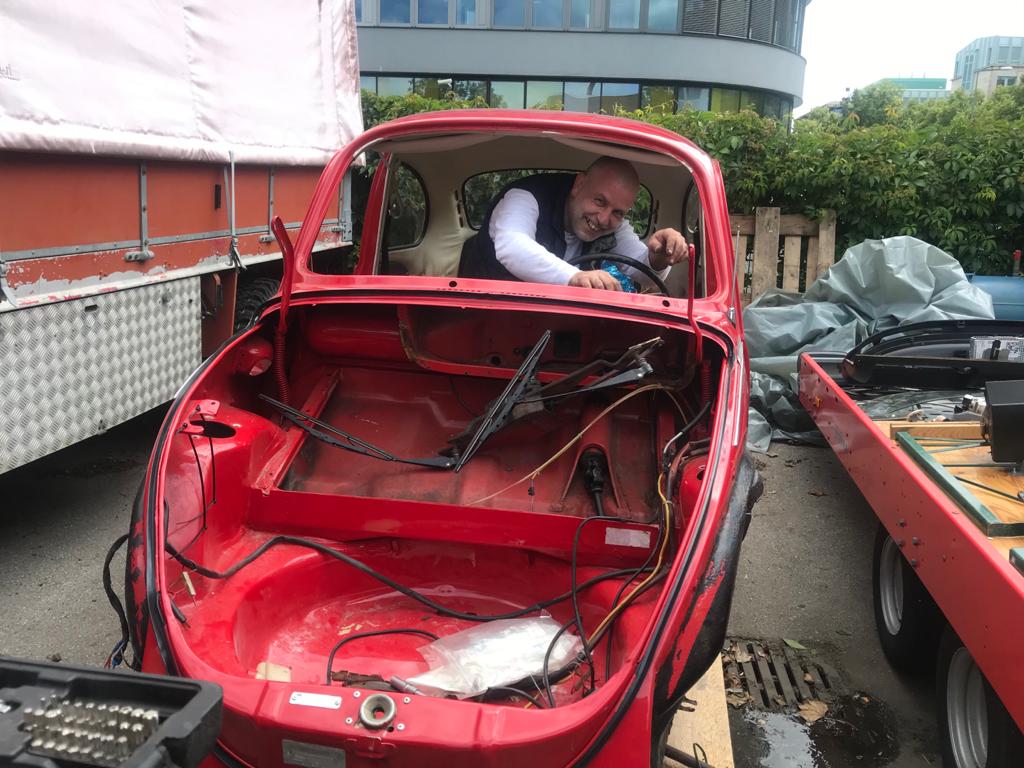

So , fast geschafft .
Muss das Häuschen komplett leer machen , Samstag kommt mein „neues“ .
Frage : Die Kofferraumhaube ist ab , allerdings weiß ich ni , wie ich die Federn abbekommen soll . Sind diese genietet ? Schrauben sehe ich jedenfalls nicht .
Re: Verschweißtes Häuschen von Bodengruppe trennen
Verfasst: Do 25. Jun 2020, 19:55
von Spielzeugbus
Oben Schrauben, unten Sicherungsringe!
