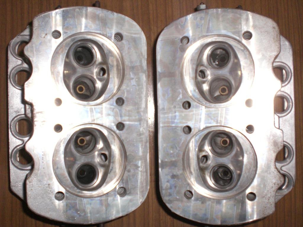

Einkanalköpfe, bearbeitet, 3mm tiefer
CIMG5975 klein.jpg (139.97 KiB) 8106 mal betrachtet
Beiträge: 16922
Re: 1200cc im mexikanischen Gemüsekäfer
Wenn ich das richtig sehe,hat da jemand aber wirklich schöne Sitzringe gemacht... :up:

für 33er einlassventile ;-)
