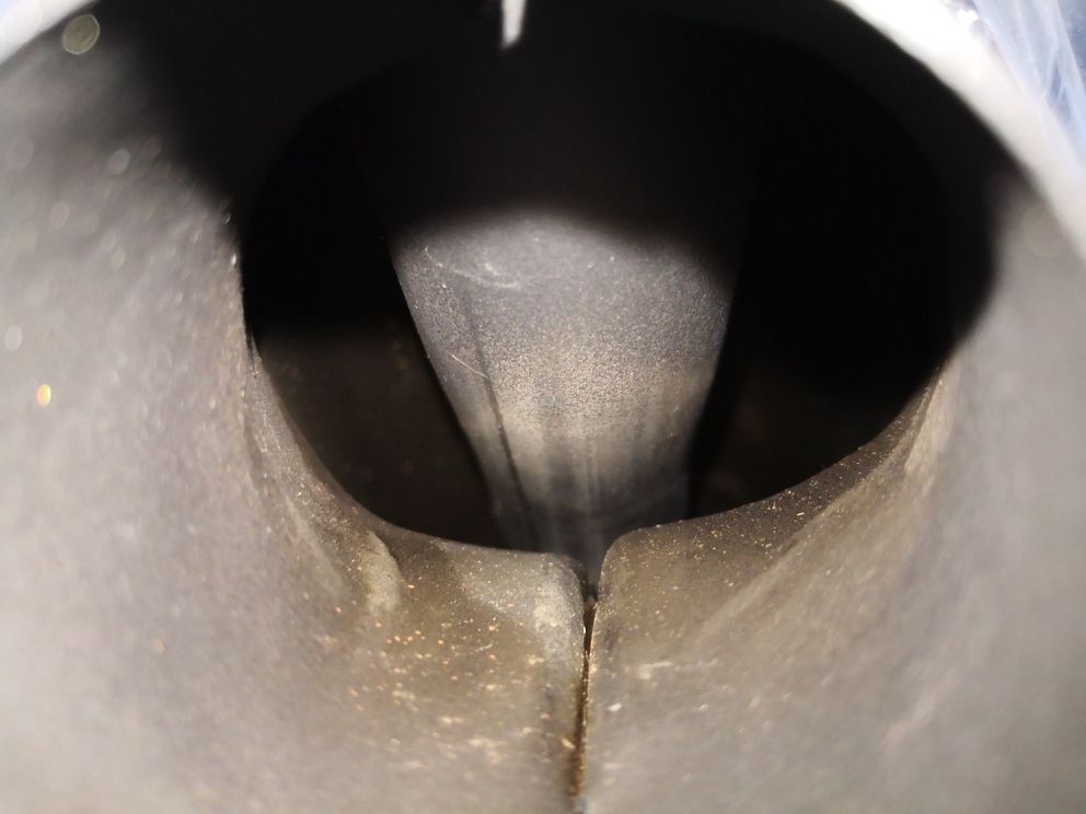

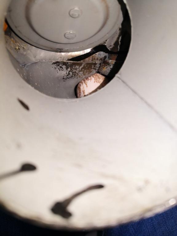

Ich habe gerade die CSP-Wärmetauscher bekommen.
Ich wollte euch informieren, dass diese über keinen Heizmantel verfügen, auch nicht den kleinen mit der aftermarket cross section.
Sie sind vom Gewicht her ziemlich ident mit den "leichten".
Sie sind aber etwas anders gefertigt. also nicht ganz genau die gleichen.
Der Auspufflansch ist höherwertig und hat leichtes langloch
aber meiner Meinung. den Mehrpreis nicht wert.
Gehen wieder zurück...
Fäirerweise muss man sagen, dass in der Artikelbeschreibung auch kein Heizmantel angeführt ist, ich hatte dass wegen dem hohen Preis nur angenommen.
Der J-Rohr durchmesser ist ein kleinwenig größer bei CSP als bei der leichten Version- vermutlich sind 35 mm bei der leichten- habs jetzt aber nicht nachgemessen.
CSP sind diese hier mit 38mm:
https://www.csp-shop.de/auspuff-heizung ... 2333a.html
verglichen mit diesen:
https://www.bus-ok.de/T2-Waermetauscher ... chtversion
Fotos CSP: Fotos Leichte Version:

Hmmmm...
Zitat "...ohne auf den Komfort einer Serienheizung verzichten zu müssen..."
Das würde bei mir den Eindruck erwecken, daß es wohlig warm sein könnte und deshalb Heizkerne drin sein würden. Oder sogar zwingend sein müssten... sonst ist es ja keine Serie...
Ich glaube, bei dem Preis und gleichzeitig dieser Werbung: ich würde auch die Zicke machen.
Das sind einfach nur "super leichte Heizbirnen"... wenn auch aus besserem Material, weil verzinkte Bleche und Pseudo Edelstahl für's Rohr.
Es wird ja nicht von "nichtrostendem Edelstahl" gesprochen, sondern nur von "Edelstahl". Und der kann sehr wohl rosten...

Bullino hat geschrieben:Hallo, zur Info, bei den G.- Wärmetauschern sind beide Flansche ( rechts und links) waagrecht/ horizontal.
Damit passen sie schon mal nicht auf den Customsport.
Ich habe keine Lust daran jetzt herumzufrickeln- ich habe in Ö. günstige Originale in gutem Zustand gefunden die werden es jetzt werden.
Nur "Orginal" ist "Orginal"
Die meistens etwas "wulstige" Schweißnaht am Flansch, würde ich innen abschlaifen und glätten, und den Auslauf in den Schalldämpfer konisch ausarbeiten. Dann sollte das ausreichend sein.
