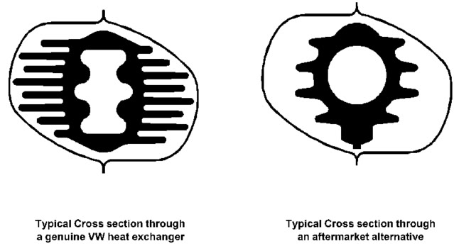

Mir sieht der alukern von g. Seiner hompage aber arg nach klassischer Nachbau Lösung aus...
- HeatExchangerInformation.jpg (54.32 KiB) 3324 mal betrachtet

Links aftermarket. Recht original

Ich habe im Käfer die CSP Tauscher. Sie reichen aus. Die Füsse verbrennen einem aber nicht. Dafür muss man nicht andauernd zwischen warm und kalt hin und her schieben. Die orginalen sind im Bezug auf die Heizleistung die Besten. Da führt kein Weg dran vorbei, wenn es auch mal Richtung Skandinavien gehen soll.
Re: Wärmetauscher bzw. Heizbirne typ 1 Erfahrungen 2020
Für Leistungen bis 125PS reichen die originalen sehr gut aus...

Nachbau haben keinen orginalen Kern. Ich kenne da auch nur die umgossenen (runden) Rohre. Als Tipp für die Aufarbeitung der verrostetetn Ausbleche, kann ich sagen, mit der Drahtbürste entrosten, mit Brunoy Epoxy nachbehandeln und zum Schluß Auspufflack. Das hält sehr gut. Wenn es etwas teurer sein darf, dann bei Menze (andere machen das bestimmt auch, ich kenne aber nur Menze) Keramik beschichten lassen. Das hält auch auf den kurzen Rohrstücken am Schalldämpfer und Zylinder.

Rostanfällig sind die kurzen Rohrstutzen in den Schalldämpfer und in Fahrtrichtung das Blechgehäuse. Da scheuert das Blech auch oft am Alukörper und rostet dann durch. Es gibt aber auch bei den Orginalen Unterschiede. Die alten Tauscher, haben den Alukörper aus der Blechverkleidung herausgeführt. Das waren meiner Meinung nach die hochwertigsten Heizbirnen, die es gab.
