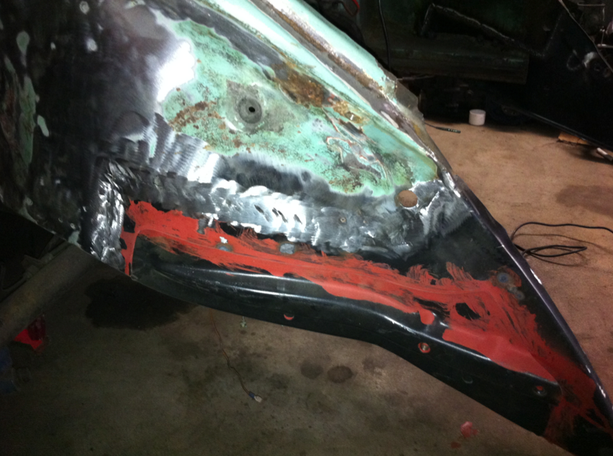

Verschweißt, verschliffen...

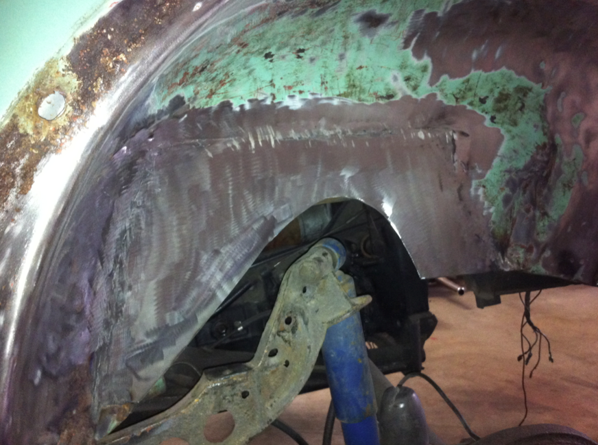

Endspitzen ebenfalls verschliffen...

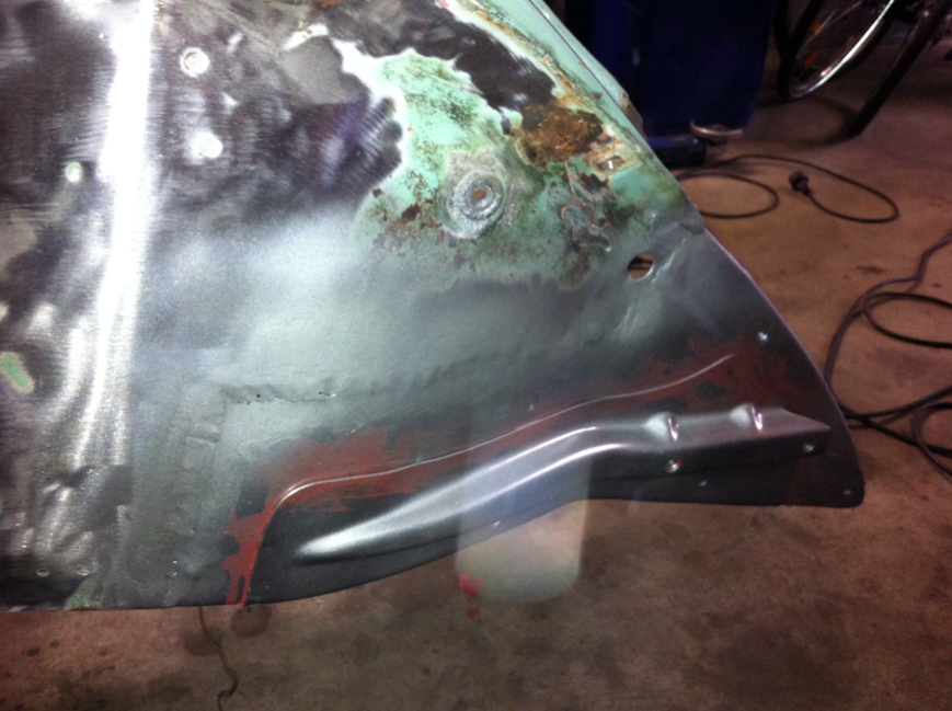

Nicht perfekt aber mitn bisschen Lack sieht das garnichtmal sooo übel aus.
